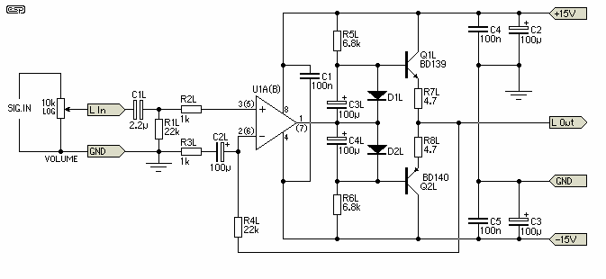

Megcsináltam a Canamp-ot egy lm358-al.Azzal tökéletesen ment.Most kicseréltem ne5534-re elkezdett nagyon búgni.Leföldeltem egy kicsit halkabban búgott.A BD 139-el párhuzamosan tettem még egy BD 139-est.De így is búg.Most meg csak úgy beletettem egy BD 244-est.Most jóval erősebb lett, de még mindig búg.Mit csináljak?Ja és a negatívot rátettem egy PC táp -12voltjára.Enélkül nem is szólal meg.Persze a táp nincs bekapcsolva csak be van dugva a konnektorba.

(#) reloop válasza martin96 hozzászólására (») Feb 23, 2011 /
Helló!
Az lm358 egyszeres, míg az ne5534 kettős tápot igényel, csak az áramkör átalakítása esetén cserélném fel őket.

A melegedésre elmúló torzítás esetén a párhuzamosan kapcsolt tranzisztorok eltérő karakterisztikájára gyanakszom. Ki lehetne védeni a tranzisztorok bázisa elé kötött 100 ohm, és az emitter után kötött 1 ohm ellenállásokkal. Ha esetleg a műveleti erősítő nem tud elegendő áramot szolgáltatni a tranzisztor meghajtásához érdemes megpróbálni a két tranzisztor darlington kapcsolását.

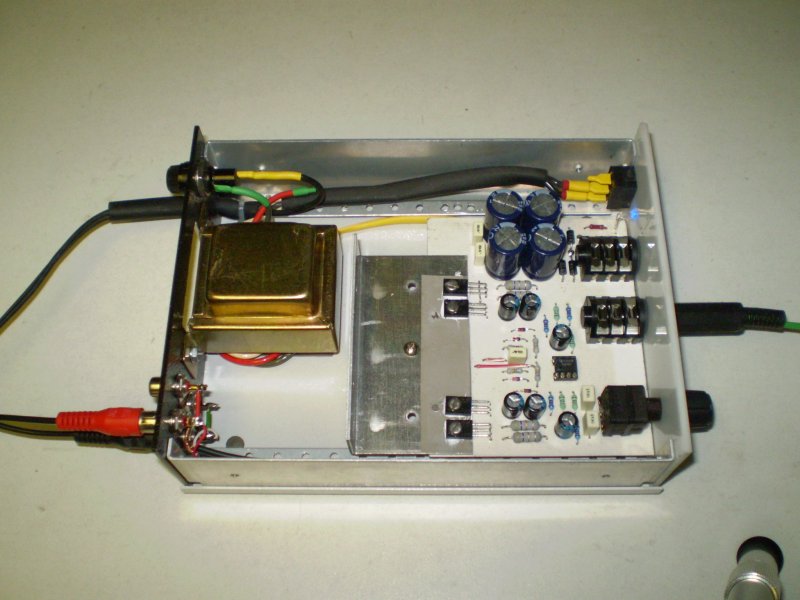

(#) reloop hozzászólása Feb 26, 2011 / 2
Elkészült a fejhallgató erősítőm. A transzformátor szekundere 2x9V, a műveleti erősítő TL072. Az eredeti alkatrész értékektől eltértem: C1 1uF, R2 és R3 4,7k, C2 és C3 helyett 2x2000uF.
Kipróbáltam 8 ohm -os hangfalakkal, tekintélyes hangerőt produkál, nagyon tisztán szól és teljesen zajmentes.

üdv, egy totál kezdő de annál lelkesebb tag kérne helpet. Van egy füles erősítő amiben TL071 van. Működik szépen. Gondoltam fejlesztek és vettem bele OPA134 et. Ha bekapcsolom nem szól. Ha kikapcsolom megszólal de értelem szerűen el is halkul..gondolom kisülnek a kondik..ami az érdekes hogy amennyiben a kondik kisülési ideje alatt visszakapcsolom akkor szépen működik. előre is köszi ha valaki tudna segíteni megoldani.

Tápfesz mekkora? kapcsolási rajz sokat segítene.

üdv, stab +-15V. De más megoldodott a dolog. Ugyanis a kapcsolásban van egy 10µF os vima az IC kimenete és a végtranyo között..ezt OPA nem szereti adatlap szerint. Igy sorosan kapott egy 100ohmos ellenállást és minden rendben. Köszönet a helpért.
