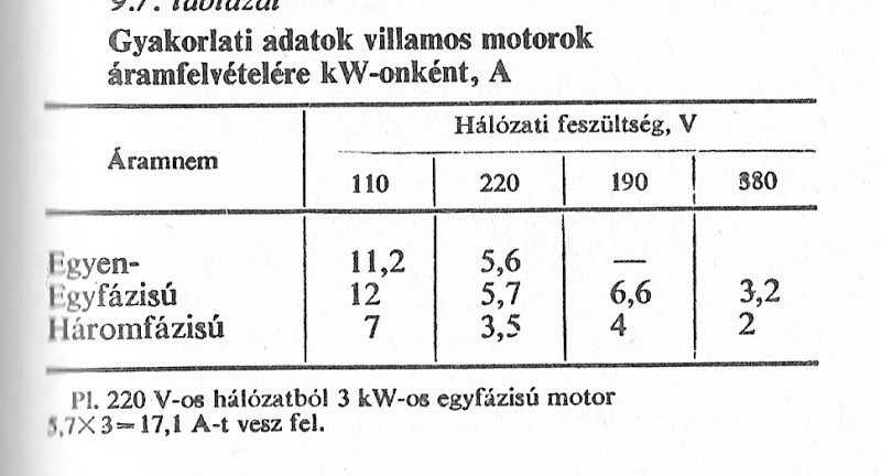

Van egy 5.5 kw-os, 380V-os motorom, ha jól néztem az adatlapot, akkor 11.7 A kell neki. Kérdésem az lenne, hogy elindulna ez 3*10A-ről?? Előre is köszönöm.
(#) erbe válasza CsemanAttila hozzászólására (») Feb 24, 2011 /
Nem. 3*16 A-ről is csak csillag/delta kapcsolásban.
(#) VIM válasza CsemanAttila hozzászólására (») Feb 24, 2011 /
Szia! Elég húzós áramfelvétel lenne a mellékelt táblázat szerint. A 11.7kW X 2 = 23.4A induláskor.

(#) Marko Ramiusz válasza VIM hozzászólására (») Feb 24, 2011 /
Szia VIM! Sajnos a bemásolt táblázatod helytelen, így a kérdezőt félrevezeted. Te is jól tudod, hogy manapság nem léteznek ilyen feszültségszintek, ezért az áramok is módosulnak. Talán Én tévedek, hogy 15 éve nem 380V a vonali és 230V a fázisfeszültség? Üdv.: Yoe

(#) frank tibor válasza VIM hozzászólására (») Feb 24, 2011 /
Hello
Ha jól számolom 3fázisra 1Kw-on 2Amper a táblázat szerint. Így az áram 5.5Kw*2Amper1Kw-ra= 11Amper üzemi áram. 16Amper/C kismegszakítóról Y/D- ban elmegy a motor. A 380Volt /400Volt-os átállástól ezen a teljesítményen az áramfelvétel csak Kb.0.5Ampert növekedett! Reméljük megbocsáltja neked Márko Ramiusz hogy egy 1979-es Villanyszerelés könyv táblázatát másoltad be.
(#) VIM válasza frank tibor hozzászólására (») Feb 28, 2011 /
Szia! Nem értem, hogy mi a probléma ezzel a táblázattal? Azért, mert 79-ben adták ki, a 10-20V-s feszültségkülönbség nem jelent számottevő áramerősség növekedést. Ha jól számolom a 20V-ra, 0.1A áramnövekedés jutna. Lehet nem jól számok? Vagy az értékeket tartod kevésnek? Ezek az adatok nyilván terhelés nélkül értendők és arra valók, hogy az automata értékét meglehessen határozni a védelemhez. Ha van valami jobb táblázatod (mert kiszámolni ki lehet a motoron megadott áramfelvételéből) megoszthatnád velem is. Addig is maradok a jól bevált dolgoknál.
