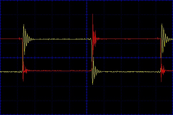

Sziasztok itt van egy pár mérési kép az erölködőmről.
Nem valami bonyolult jószág Fix frekis (250Khz) egész szépen szól, 50V tápfesz H híd.A félhidak kimenetén normális az a berezgés? (Kapcsolási rajz nemsokára)

A félhidak kimenetén a berzegés normális Az alábbiakkal tudsz rajta javítan:
- RC snubberek használata a FETek tövében. - Jobb nyákterv, kevesebb parazitainduktivitással - Más tokú FETek használata. Mindig figyelni kell a lehető legjobb nyáktervre, de egy RC snubberrel sokat tudsz a belengésen javítani (100p 100r kiindulásnak jó). Ajánlom a légréses ferritet a porvasmag helyett, sokkal kisebb veszteségekkel dolgozik. Lomexben lehet kapni ETD29-et N67 anyagból és 1mm légréssel, kettő olyan összerakva nagyon jó... (99ft /félmag + tekercstest + leszorító) 48°C-os megható teljesen normális. Nézd meg a grafikonokat, amit mondtam. 10 Ohm gate ellenállásnál 71nC gate töltésbe, 250kHz mellett a 30-as grafikon alapján is ennyi a becslés. |
