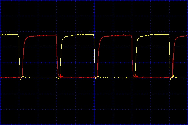

(#) Suncorgo hozzászólása Feb 19, 2011 /
Sziasztok itt van egy pár mérési kép az erölködőmről.
Nem valami bonyolult jószág Fix frekis (250Khz) egész szépen szól, 50V tápfesz H híd.
A félhidak kimenetén normális az a berezgés?
(Kapcsolási rajz nemsokára)
A kimeneti szűrőm egy vason (PC táp sárga magja) van tekerve, 2x100uH tudom sok majd lejjebb tekerem mert vágja a zene magas frekijét is
Szóval a kimeneti szűrőm is melegszik... (55C°)
Az IR2110-es meghajtók: 48C°
Az IRF540N: Nem tudom megmérni meghülyül a műszer a magasfrekitől
Nyugalmi áramfelvétel 68mA
Kapcsolás (PDF)
Miért melegedhetnek az uf4007esek? Valószínüleg ezért melegednek a meghajtók is
(#) Suncorgo válasza lorylaci hozzászólására (») Feb 19, 2011 /
A tápfesz rendben. A diódák UF4007esek amik valamiből kifolyólag melegednek is. Ezért melegedhetnek a meghajtók is. A Cboot kondenzátornak elég a 25V feszültség? Mármin olyan van benne. Gondolom az is csak a COM és Vcc közötti tápfeszre (15V) töltődik fel.
Áttekertem a kimeneti induktivitást. 100uHről 33uH-re. A nyugalmi áramfelvétel megnőtt kb 100mA-re. Ha a bemenet nem is kap jelet a kimeneti induktivitás forrósodik felfelé. Egy 5 perc múlva meg se lehet fogni.
Mi lehet a baj?

(#) pimi9 válasza Suncorgo hozzászólására (») Feb 19, 2011 /
A háromszögjel generátorod nem szimmetrikus.
Komparátornak miért nem komparátort használsz?
„A diódák UF4007esek amik valamiből kifolyólag melegednek is. Ezért melegedhetnek a meghajtók is.”
Vagy semmi közük egymáshoz.
„Mi lehet a baj?”
Nagy a vesztesége, az a porvas ide nem jó.

(#) Suncorgo válasza pimi9 hozzászólására (») Feb 19, 2011 /
„A háromszögjel generátorod nem szimmetrikus.”
Azt valószínüleg át fogom alakítani Skori kapcsolása alapján.

(#) lorylaci válasza Suncorgo hozzászólására (») Feb 20, 2011 /
A félhidak kimenetén a berzegés normális Az alábbiakkal tudsz rajta javítan:
- RC snubberek használata a FETek tövében.
- Jobb nyákterv, kevesebb parazitainduktivitással
- Más tokú FETek használata.
Mindig figyelni kell a lehető legjobb nyáktervre, de egy RC snubberrel sokat tudsz a belengésen javítani (100p 100r kiindulásnak jó).
Ajánlom a légréses ferritet a porvasmag helyett, sokkal kisebb veszteségekkel dolgozik. Lomexben lehet kapni ETD29-et N67 anyagból és 1mm légréssel, kettő olyan összerakva nagyon jó... (99ft /félmag + tekercstest + leszorító)
48°C-os megható teljesen normális. Nézd meg a grafikonokat, amit mondtam. 10 Ohm gate ellenállásnál 71nC gate töltésbe, 250kHz mellett a 30-as grafikon alapján is ennyi a becslés.
