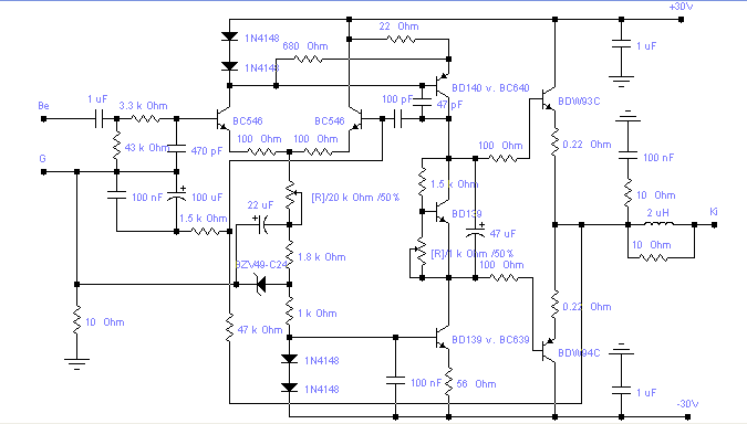

Ezt meg is építheted akkor: +-30V-os tápfesszel 40W/8Ohm (RMS)
Ja a nyákról meg annyit, hogy sajnos nem voltam idáig ráérős egy univerzális-egyoldalas-mindenki számára könnyen elkészíthető nyákot tervezni ennek, de most álltam neki, már félig kész. Ennek az erősítőnek legalább 5-6 változatát közöltem, az egyik még 600W-ra is ki lett méretezve. Ez az egyszerűségét és olcsóságát a darlington tranyóknak köszönheti, de van nagyobb teljesítményű-rövidzárvédett változata, van ugyanez BD249/250 végtranyókkal is. Ez utóbbi olyasmi, mint sixtek végfoka, csak a nagyjelű feszültségerősítő fokozatban, illetve annak magasfrekvenciás belső kompenzálásaiban van eltérés.
Azt a fura bemenetet elmagyaráznád nekem, hogy miért van az úgy? Mi az az A meg a B? Meg hogy mi a célja?? Nem igazán jöttem rá!
Meg ez pl mennyi nyugalmi árammal megy? A kíváncsiság kedvéért..
Az A és B pont egy másik fórumra kellett, egy kábelezési rajzhoz. Ne vedd figyelembe!
A nyugalmi áram értékére 50mA-t javaslok. Ennyit szoktam beállítani. De ha 100mA-t állítassz be az sem baj! A 0,22Ohm-os emitter ellenállásokon ilyenkor 100-200mV feszültségnek kell esnie. Ezek az ellenállások 2W-osak legyenek! Élesztésnél ugyanaz érvénes, mint a nagyobb teljesítményű változatnál: 350W "Élesztésnél a tápfeszágakba rakjál egy-egy 10 Ohm-os ellenállatot! Ha ezeken keresztül kapja az erősítő a tápfeszt élesztésnél és valamit elszúrsz, akkor csak ezek fognak porráégni az erősítő helyett. Normális működés esetén ezek nem melegedhetnek élesztésnél! Ha füstölnek, akkor elrontottál valamit. Az 1K-s nyugalmi áram beállító trimmer 1K-s értékű legyen beültetésnél a két kivezetése között a (középső és az egyik lába közösítve van). Ennek az értékét közelítsd a nullához beállításnál, de soha ne legyen végállásban, tehát 0 Ohm értékű!" További kérdés? : A francba elírtam: A 0,22Ohm-okon 10-20mV feszültségnek kell esnie!

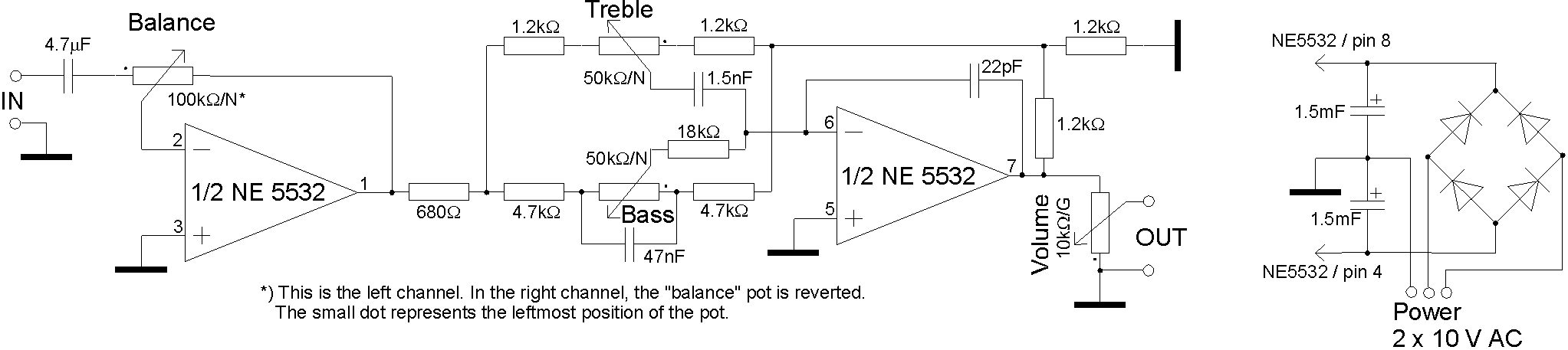

Megépítettem Az ST151-et 3 pár BD245/246-al. Működik is csak kéne hozzá egy előerősítő. Milyet ajánlotok. Lényeg hogy egyszerű legyen.
Okéokéé!
Azt vágtam, hogy az magas lenne!
Nem tudom mennyire kell hogy egyszerű legyen, én szintén egy ST151-hez az ezen az oldalon található előerősítőt építettem meg. Nagyon jól szuperál, viszont az előerősítő bemenete és a föld közé köss egy 47nF-os kondit a poti után! Potinak 1K-sat ajánlok, ennél nagyobbal aluláteresztő szűrőt alakítasz ki. A hangszínszabályzót én nem vezettem ki, trimmer potikat használtam, és kiemeltem kicsit mind a magasat mind a basszust. Nagyon szépen szól. Viszont tökéletesen akkor működött együtt az ST151-gyel ha nem használtam külön diódákkal leválasztott bemeneti földet. Üdv, Tom
Csináld meg ezt, ha megbízol a monolit műverősítő IC-kben! Szerintem sokkal jobb egy tranyós/fetes, de ez az egyéni véleményem. És amit én belinkeltem nem is sokkal bonyolultabb, viszont van benne hangszín..

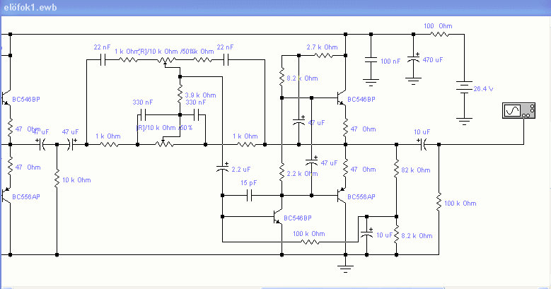

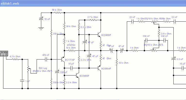

KD mester, én nagyon tisztelem erősítő-tervezésbeli jártasságod, de ezeknél a darabokban lévő ewb-screenshotoknál sok minden jobb lenne, hogy átláthassuk elsőre is a kapcsolást! Még Paint-ben is össze lehet illeszteni a darabokat, nem nagy munka, én is ezt tettem. Csatolom két általad publikált kapcsolás szerkesztett rajzát. Remélem nem veszed rossz néven a megjegyzésem. Üdv, Tom
