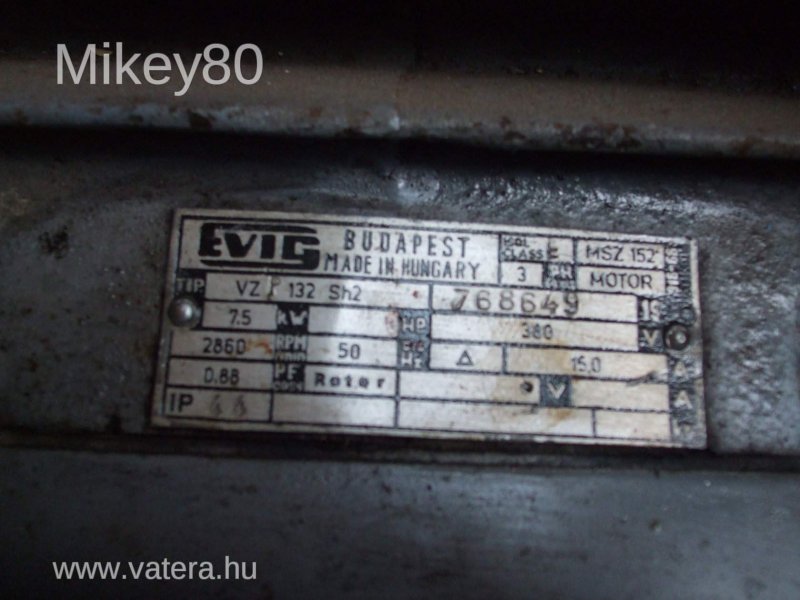

Sziasztok ezt a villanymotort belehetne kötni 220v-ra?
egy jó nagy üzemi kondival menne?
(#) kadarist válasza fuzi.jani hozzászólására (») Márc 1, 2011 /
Ezt nem lehet.
(#) fuzi.jani válasza kadarist hozzászólására (») Márc 1, 2011 /
mért nem lehet sima deltát nem lehet bekötni vagy nem elég a 220v neki?
csak búgna a motor? magyarázza már el nekem valaki érdekelne!
Az van ráírva, hogy 380V. Nincs értelme kínlódni vele, mert még ha el is indulna, akkor is harmatgyenge lenne.
(#) zoz11 válasza fuzi.jani hozzászólására (») Márc 1, 2011 /
Arról meg ne is beszéljünk hogy 7,5kWos a motor…

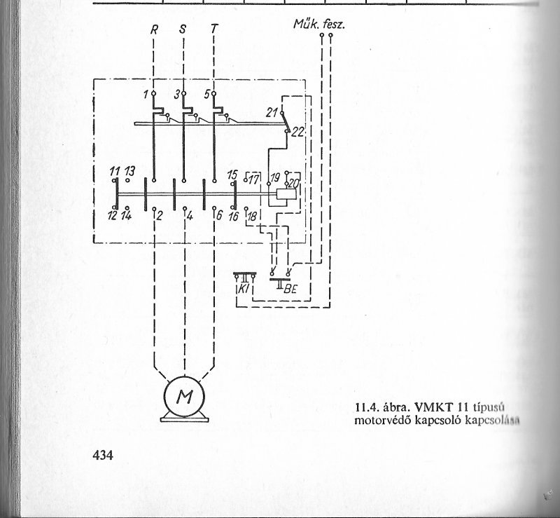

Üdv. Az lenne a kérdésem, hogy a csatolt rajz alkalmas-e egy DIL 0-52-es mágneskapcsoló bekötésére. Az a gondom, hogy csak nagyjából emlékszem rá de ez vagy ugyanaz vagy nagyon hasonló. A Be/Ki kapcsolóval szeretnék egy 3 fázisú villanymotort vezérelni.
(#) kadarist válasza csikosgabi hozzászólására (») Márc 9, 2011 /
Szia4
Ugyan úgy kell bekötni a DIL-t is, mint a VMK-t, csak a számozás más.
(#) csikosgabi válasza kadarist hozzászólására (») Márc 9, 2011 /
A számozást pontosan nem tudnád nekem leírni?
Egyszerűen ki lehet következtetni, mert a záró segédérintkező a 17-18-as a VMK-nál. Ezt az érintkezőt kell megkeresni a DIL-en. Szerintem nem bonyolult. A három főáramköri kontaktus pedig adja magát
(#) erbe válasza csikosgabi hozzászólására (») Márc 9, 2011 /
Kis DIL-nél (00) alsó sorban négy érintkező van. 1-3-5 és 2-4-6 az erősáram, mellettük van még egy, az az öntartáshoz való segédérintkező. A nagyobbnál 5 érintkező, középen vannak az 1-3-5 és 2-4-6 erősáramúak és két oldalon 1-1 záró segédérintkező.
(#) csikosgabi hozzászólása Márc 10, 2011 /
Köszönöm szépen mindkettőtök válaszát. Mostmár értem.

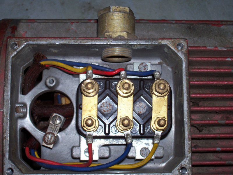

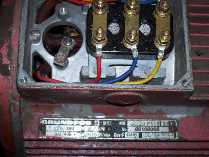

(#) zeze78 hozzászólása Márc 11, 2011 /
Volna egy pár kérdésem, mert elég láma vagyok ez ügyben. Olvastam egy jó pár kommentet, és teljesen össze kavarodott minden gondolatom a motor bekötésével kapcsolatban. A képen látszik milyen mocirol van szó. A lényeg hogy egy nagy ventillátor lapát van alatta, amiből Álló porszívót csinálnék ipari célra (380). A második kép a bekötés. Ha jól gondolom akkor Y-ba van A 3 alsó csavar a 3 fázis+ jobb alsó sarok a föld. A nulla lenne a kérdésem. Azt írtátok hogy nem kell bekötni. Ergo leszigetelem és a kis dobozba gyömöszölöm a többi kábel mellé? A másik kérdés hogy vajon kell így kondi? Csak mert erről is itt olvastam. Vagy az csak akkor kell ha 220-ra kötném? Légyszi segítsetek, mert nem akarnék villámokat szórni, ha nem muszáj
Előre is köszönöm!
(#) proli007 válasza zeze78 hozzászólására (») Márc 12, 2011 /
Ha már mindenképpen ott a nulla, rákötheted az összekötött csillagpontra. Semmi gondot nem okoz. Nulla azért nem szükséges, mert ha a három fázis között azonos a terhelés (már pedig egy motornál így van), akkor csak a fázisvezetők között fog áram folyni a nullán nem. (Mert ilyenkor a csillagpont, magától is nulla potenciálján van. És ha összekötöd, ha nem, áram nem folyik. Ha elmegy egy fázis, akkor igen, de az már más tészta, mert a motor úgy nem járhat...)
Háromfázisú üzemhez kondi nem kell. Mert akkor kell, amikor egy-fázisról járatjuk a háromfázisú motort. Mert ezzel próbálunk előállítani egy "másik fázisú" feszültséget (segédfázist) a forgáshoz.
üdv! proli007
(#) zeze78 válasza proli007 hozzászólására (») Márc 12, 2011 /
Bekötöttem, de levert mindent. Most mi legyen?
(#) kadarist válasza zeze78 hozzászólására (») Márc 12, 2011 /
A nullát inkább ne kösd be sehová sem és úgy próbáld. De az is lehet, hogy le van égve és azért nyomja le a biztiket.

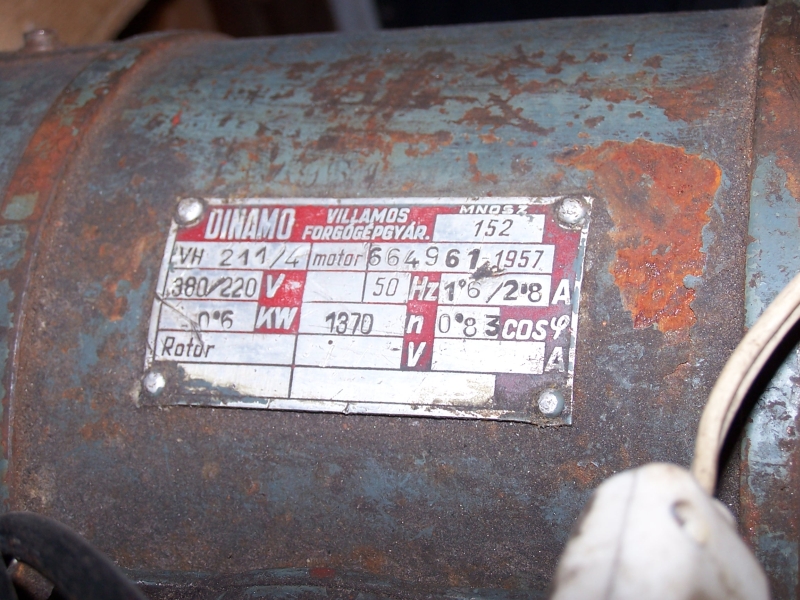

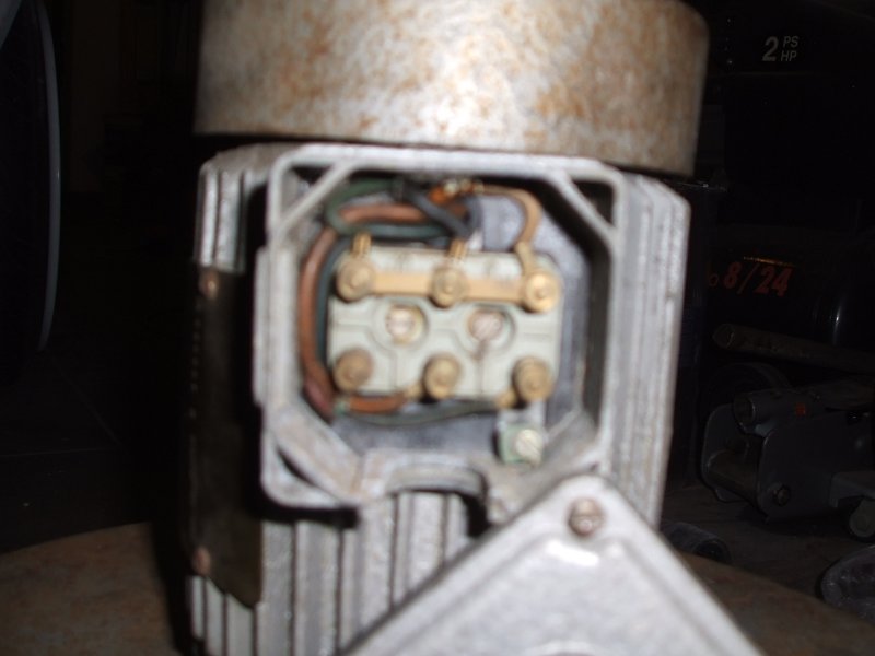

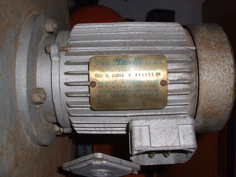

Kis segítséget szeretnék kérni. A mellékelt ( múmia...1957-es) motorról lenne szó, ami tökéletesen teszi a dolgát 3 fázisról, és egy kis egyhengeres kompresszort hajt. Mivel nálunk nincs 3 fázis ezért szerettem volna 230V-ról használni.
Mint az az adattábláról kiderül ez a motor 0.6kW-os azaz 0.816LE-s, a 3x220V-os oldalon papírforma szerint 2.8A-t vesz fel, és ez igy rendjén is lenne (616W-jön ki). Az üzemi kondenzátor általánosságban véve egyfázisú 220V-os hálózatnál 50Hz-en mintegy 35µF/LE a 80%-os tartós teljesítmény, valamint a 30%-os indítónyomaték eléréséhez. Namost, van két kondim az egyik 14 a másik 16µF/400V polarizálatlan nagyfesz típus. Ezek össz. eredője 30µF ami szinte ideális lenne ehhez a felhasználáshoz. De csak lenne....mert az istennek se akar úgy működni ahogy az kellene.
Bekötöttem sima csillagba 230V-ra 30µF-al (tehát nem megbontott csillagkapcsolásba), és mértem:
Főáram 30u-val: 1.02A
Főáram 14µF-al: 0.67A
Főáram kondi nélkül:1.22A
Induló áram : 2.2A
Segédáram 30µF-al: 1.69A
Valamit nem értek.Ha kondi nélkül 1.2A, 14µF-al 0.67A és 30µF-al 1.02A az áramfelvétele, akkor elméletileg az elérhető legnagyobb áramfelvétel a kondi nélküli állapot lenne(?!), tehát 1.2A? Ha igen akkor is "csak" 280W a leadott teljesítménye. Ez nagyon messze van a 2/3 tól(a 400W-tól). Vagy inkább vegyem figyelembe a segédáram 1.69A-ét? Eddig kellene tudnom növelni a főáram felvételét a segédkondi növelésével?
Igazából azt sem értem miért nagyobb az áramfelvétel kondi nélkül.
Elméletileg akkor jó, ha megegyezik a főáram és a segédáram felvétele.
Már mindegyik bekötést kipróbáltam: csillag-megbontott csillag-delta, de egyik sem hozta a várt eredményt.
Elnézést a sok kérdésért, de már teljesen össze vagyok kavarodva.
(#) zoz11 válasza Tonybacsi hozzászólására (») Márc 21, 2011 /
Hello
Az ilyen kismotoroknál nagyon többre ne számíts, főleg hogy 4polusú motor, nagyon sok a vesztesége ilyen átkötés eseten, kis teljesítmény nagy tekercs ellenállás, ezeket mind bele kell kalkulálni.
Esetleg 40uFig elmehetsz üzemi kondinál, de sokkal többre ne számíts. Az teljesen normális hogy a segéd fázis sokkal nagyobb áramot vesz fel a főfázisénál, mivel ahogy terheled a motort, az szépen csökkenni fog.
Az majdnem kimaradt, hogy simán deltába kell kötni, mert máshogy esélytelen a dolog.
Üdv: Zoltán
