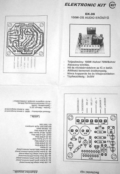

(#) bobz válasza Alkotó hozzászólására (») Márc 14, 2011 /
Megkerdezhetem hogy miert nem hasznaltal termopasztat? (vagy csak a prezentacio miatt nem tetted?)
(#) Bassmester válasza bobz hozzászólására (») Márc 14, 2011 /
Szilikonlaphoz nem feltétlenül kell paszta, de ennek feltétele a hibátlan, sík felület. Nem árt a tönköt és a bordát finoman "összecsiszolni". Az IC és a tönk közé jó ha raksz pasztát.
(#) bobz válasza Bassmester hozzászólására (») Márc 14, 2011 /
Koszi.
Nekem atlatszo szlikonlapom van. Gyarilag ment a bordahoz. Az eredeti tonkok nem joak, mert azzal tranyokat fogattak fel, ezert kel sajatot csinalnom.
Igy nezett ki gyarilag a huto. egy radiotechnika U101-es erositobol valo.
Az az átlátszó cucc, nem valami bizalomgerjesztő dolog... ha van rá mód, használj rendes szigetelőket.
Hat nalunk nem tudom hogy kaphato e. Amugy is eleg szep ara van a szilikonnak. Ez gyarilag van rajta. Mikor szetszedtem az atlatszo valami olyan volt mintha olajjal lett volna bekenve. Az Oroszok a tranyok ala is ilyet raktak regen.

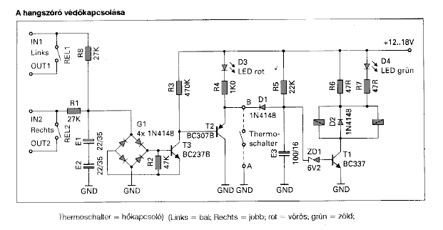

(#) lacek29 hozzászólása Márc 16, 2011 /
Sziasztok. Milyen védelmet kell építeni a hídhoz?Már teljesen elbizonytalanítottak.
(#) reloop válasza lacek29 hozzászólására (») Márc 16, 2011 /
A tápágban 3A biztosíték elegendő védelem.
(#) Bassmester válasza reloop hozzászólására (») Márc 16, 2011 /
Én 4A-T biztit használok, az bírja a szinuszos tesztet is :yes:
(#) lacek29 válasza reloop hozzászólására (») Márc 16, 2011 /
És mitörténik,ha csak az egyik biztosíték száll el?Nem jut ki valamelyik DC fesz a hangszóróra?
(#) Bassmester válasza lacek29 hozzászólására (») Márc 16, 2011 /
Kell csinálni DC védelmet, akkor nem jut ki.
A hídhoz olyan védelem kell, ami mindkét kimenetet figyeli, tehát egy-egy 20-30k -s ellenállással mindkét kimenetet rá kell vezetni a védelem bemenetére, mert az a testhez képest figyeli a híd + és - kimenetét. A híd kimenete testfüggetlen, tehát nem szabad a védelem testjét egyik kimenetére se rákötni.
(#) lacek29 válasza Bassmester hozzászólására (») Márc 16, 2011 /
Épp ez a baj,amit csináltam,aztmondták,hogy nemjó,mert az IC kimenetein féltáp van,és a 2 kimenet közti egyenfeszültség külömbséget kell figyelni.
Én a mellékelt kapcsolást használom TDA-hoz, az alább leírt módon. Szépen teszi a dolgát.
Hol van féltáp?
(#) storm válasza lacek29 hozzászólására (») Márc 16, 2011 /
Ha ijenféle védelembe gondolkozol akkor inkább azt épísd meg amit csiatoltam, mert nekem az nem működött, ez meg elsőre igen. Továbbá nem 12V kell neki, hanem akár 35V-ról is elmegy Figyeli a trafóból kijövő váltófeszt, és ha az megszűnik a relé is elenged és még túlvezérlés jelző is van benne. Szerk.: Ha kell van NYÁK rajzom is.
Akkor elméletileg az is jó,amit én csináltam.
Bocsi rosszat csatoltam, a túlvezérlés jelzővel ellátott az ez:
