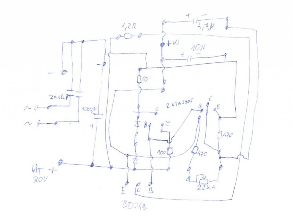

Üdv mindenkinek,
a képen látható egy -talán- rádiótechnikás fesz.szabályzó labortáphoz, kapcsolásom nincs róla. Nagyobb trafóval láttam el, ami lazán tud 30V/5A-t, csak a kapcsolás szabályoz le 1,5A-nél. Hogyan lehetne az áramkorlátozását, ami 1,5A-nél lép be kitolni 5A-ig? Nem egy bonyolult szerkezet, de ha kell, lerajzolom. ![]() Ha van egy egyszerű fesszabályzós kapcsolás 0-30V, 5A, az is jöhet, de első körben egyszerűbb ezt tuningolni. Balról jobbra: 2n2905, bc 300 Munkatranyó: bd249 D: 1n4148 Köszönöm előre is!
Enyhe túlzás ezt labortápnak nevezni...
Az alkatrészekből egy rövidzár ellen védett, zener diódával beállítható kimenőfeszültségű egyszerű táp következik. Adott esetben persze tudhat 5A-t is - mondjuk 40V bemenő és 30V kimenőfesznél - de a disszipáció 50W-nál nem lehet több ezzel a bordával és 1db teljesítmény tranzisztorral. Az áramhatárolást az 1,2 ohm-mal lehet beállítani. Szabályozhatóra átalakítva sem alkalmas labortápnak. Keress vissza, több jó kapcsolás is fel van téve.

, node fém sasszin van eleve+ventillátort is applikálok bele. A kollektor soros ellenállását próbáltam módosítani(0,33-al), de lényegi eredményt nem hozott. Oké, nem labortáp, csak egy állítható feszültségű fesz.forrás, de az nekem bőven elég.

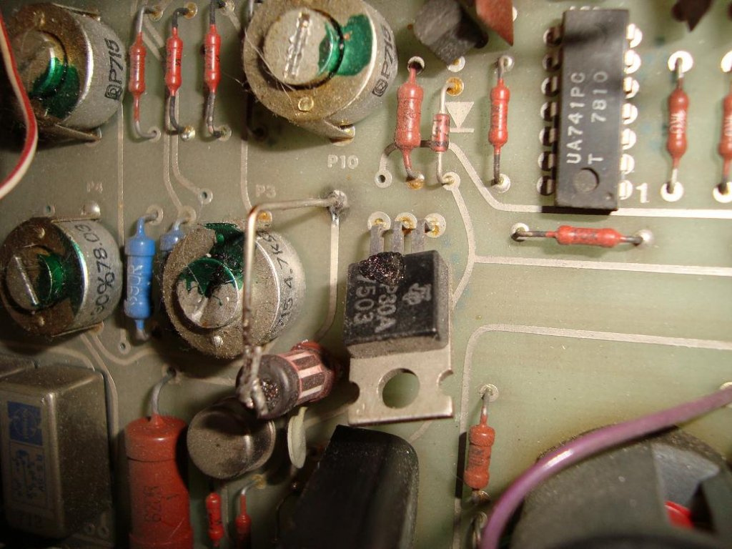

Nekem gondom akadt egy TR9120-as labortáppal.
A túláram védő része csak részben működik (már ha működik, mert néha nem akar menni) ill van benne 1 ellenállás amit nem tudok beazonosítani, mert az eddig talált rajzok egyike se az a verzió ami nekem van. A képeken bekereteztem azt a részt. A harmadik képen van az ellenállás ami nincs a rajzon a tranzisztorral.
A képen az a legnagyobb ellenállás, ezért gondoltam: csak az lehet az áramfigyelő (kb. 1,5A-re jónak is tűnik az érték). De azt írod: a kollektorral sorosan van...
Muszáj lesz lerajzolnod, hogy megértsük a működését.
Én sem tudom, de talán keresd ki, hova kapcsolódik a tranyó és az ellenállás lábai az áramkörben, akkor lehet okosabb leszel tőle.. üdv! proli007
