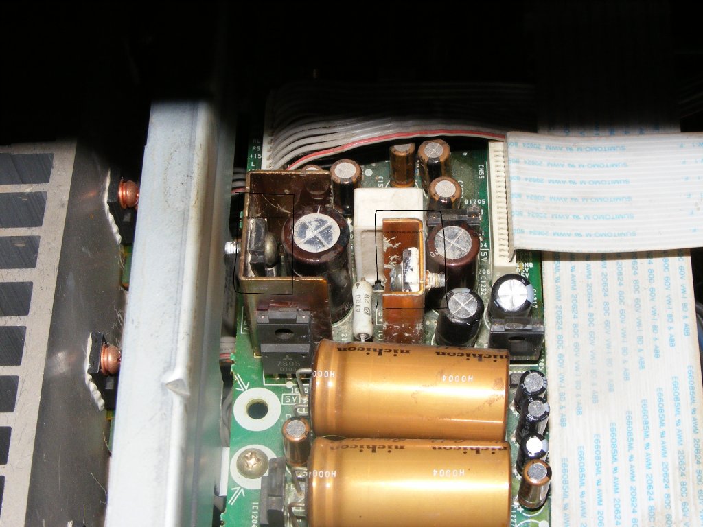

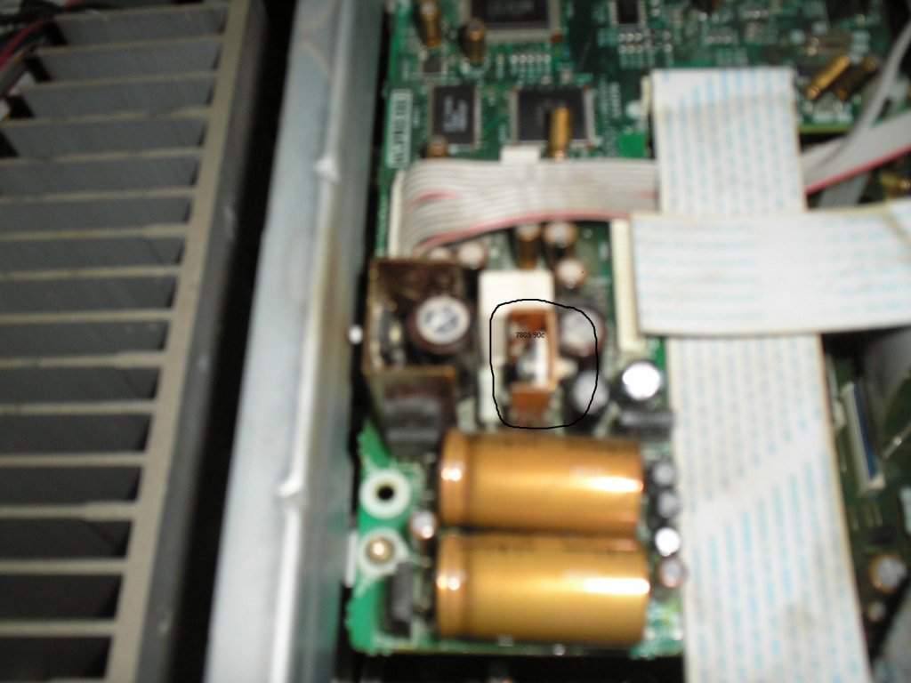

(#) boogi33 válasza boogi33 hozzászólására (») Máj 1, 2011 /
Megnéztem az amit mondasz 7805 ami jobban melegszik a másikat nem látom mert eltakarja a kondi.Bocs élesebb képet nem tudtam.
(#) kadarist válasza boogi33 hozzászólására (») Máj 1, 2011 /
Ha leveszem a szemüvegem, és is így látok Rakj egy nagyobb hűtőt arra a melegedő alkatrészre, aztán felejtsd el.
(#) tiggersoft válasza boogi33 hozzászólására (») Máj 1, 2011 /
Igen az egy 7805 a másik meg a BA033T (3,3V-os stab.ic.) nagyobb bordát neki és sosem lesz tőbbé forró...
(#) boogi33 válasza tiggersoft hozzászólására (») Máj 1, 2011 /
Itt egy élesebb kép. Egyébként ha nem csinálok semmit tönkre fog menni vagy ezek bírják?

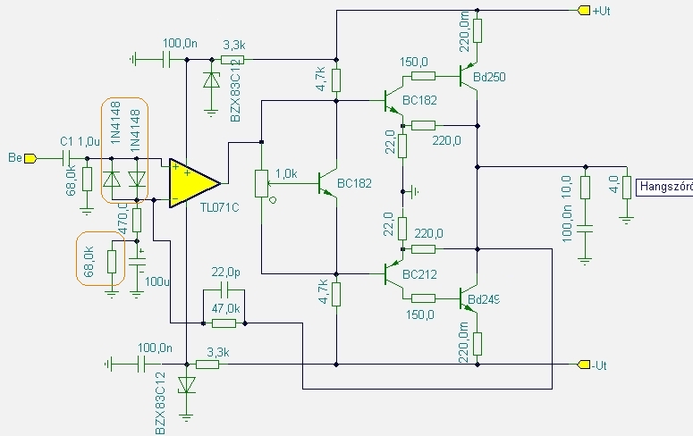

(#) lamalas válasza doomkiller hozzászólására (») Máj 1, 2011 /
Udv!
Nem lenne mukodokepes mert a zenerek ele kell 1-1 soros ellenallas a tapagakba!
Nehany mas eszrevetel:
1. Az elso muveleti erositore nincs szukseg. Nem tudom miert szeretnel mindenkepp fazisfordito erositot kesziteni, de ha nem muszaj akkor ne keszits ilyet. Igy akkor a bemeno impedanciat is sokkal kenyelmesebben be tudod allitani a muveleti erosito nem-invertalo bemeneten.
2. A 4.7k-s bemeno ellenallassal sorban levo 680nF erteke keves, magasan van a toresponti freki! De ez nem annyira erdekes ha figyelembe veszed az elozo pontot, azaz az elso muveleti erositore nincs szukseg.
3. Sima darlington kimenofokozattal teljesen felesleges a nagyobb tapfeszultseg, hisz az erosito max. kimenofeszultseget a muveleti erosito max. kimenofeszultsege fogja meghatarozni. A darlington fokozat feszultseget _nem_ erosit, csak aramot!
Persze ha nagyon szőrszálat akarunk hasogatni akkor lehet nagyobb tapfeszt is adni az erositore, megvan annak is az elonye, de ilyen erositonel ez nem igazan lenyeges.
4. A C4 feleslegesen nagy erteku. Persze ez nem befolyasolja negativan az aramkor mukodesu de a visszacsatolo agban levo 10k-s ellenallassal sorban elegendo kb. 3.3µF amibol lehet jobb minosegu folia kondit hasznalni.

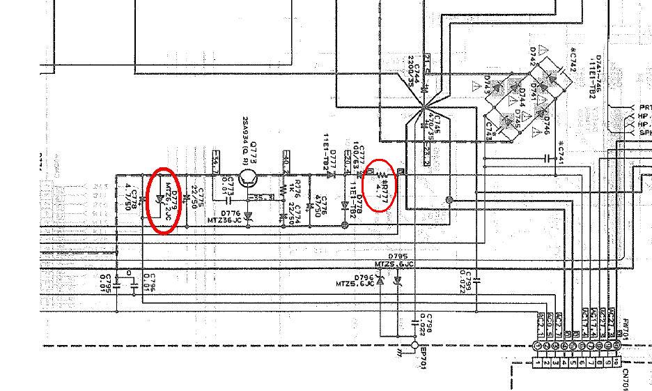

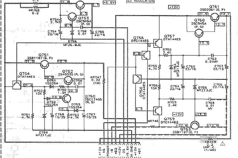

(#) peter1995 válasza doomkiller hozzászólására (») Máj 1, 2011 /
Na megnéztem.Ha a fő panelra ahol vannak az egyenek+pufferek nincs rákötvea végfok meg a 'táp egység" akkor nem esnek a feszültségek.Akkor tárol a kondi.A végfokon a - ágban merül le a főpanelon pedig a B+ nevű csatlakozás merül le.
Csatolom a tápegységnem nevezett részt.A B+ részeket kell figyelni.Ha jól nézem 12V körüli fezsültségek jönnek létre a 21-22Vból.Esetleg mi amire nézzek ráMErt mértem a panelon de nincs zárlat.Viszont a R749 nem ellenállás hanem átkötés.
(#) peter1995 válasza peter1995 hozzászólására (») Máj 1, 2011 /
Elnézést az előbb elfelejettem.VAn a táp részben egy zener ami eddig mindig rázlatos lett.MOst vettem bele erősebbet és most csak melegedett.Aztám méregettem és gyanús lett a R777.De aztán kiderült hogy az 5 ohm az hozzá való.Voszont ha nincs ez a R777 beépítve akkor nem melegedik.
(#) ThomAce válasza lamalas hozzászólására (») Máj 1, 2011 /
Kollégaúr!
Kérlek ezt szakértsd meg!
Fentebb írtam, hogy a diódákat kicseréltem egy DMV56-os dióda "hídra". (Jó, most a pontos megnevezésbe ne menjünk bele.) Az ellenállásokat kicseréltem 150 + 15 Ohm-os ellenállásokra. (165Ohm így egy - egy ágban.)
A dióda "híd" közös lába lett az IC-vel közös láb. Tehát a rajz szerinti dióda + ellenállás "kombó" fel lett cserélve. Hangja ettől szebb lett most. Kimeneti offszer -8.8mV. (Ellenállások pontatlansága miatt) 165Ohm-os precíziós ellenállással reményeim szerint ez megoldódik majd.
Szerinted ez így mennyire életképes? Hőegyüttfutás talán jobb lett, viszont a diódacsomagot véleményezd kérlek!
Meg úgy ámblokk az egészet.
A közelben lévő kondikat cseréld ki főleg a két 16V-os puffert az ic-k kimenetén 105C lov esr-re. Lehet, hogy azért melegszenek ennyire az ic-k, mert száradnak a kondik és az is terhel.
Sajnos sem a dióda sem a tranyó nem zárlatos.A furcsa az hogy kivettem a R777 és így nem melegszik.MEg van a regulator rész oda megy az egyik lemerülő puffer.A B+-ok.HA jól nézem ez 12V-ot csinál.Viszont ott is méregettem és semmi rendelleneset nem találtam.De mégis leszívja a kondit.MEg avégfok - ágában is lemerül a kondi nagyon hamar.
Meg van egy akku a kapcsolásban ami nem töltődik fel.0,1-2V-ot kap csak pedig egy közel 6V-os akku.
(#) doomkiller válasza lamalas hozzászólására (») Máj 1, 2011 /
Köszönöm. Most már csak az foglakoztat, hogy mivel a műveleti erősítő kimenete határozza meg a végtranyók kihajtását esetleg nem nem e lehetne még +2 tranyóval jobban kivezérelni a darlingtonokat?

(#) ThomAce válasza doomkiller hozzászólására (») Máj 1, 2011 /
Ha teszel rá mondjuk egy nagyobb erősítésű fokozatot, mint ahogy azt a Texas erősítőben is láthattuk, akkor nagyobb erősítést is ki lehet venni.
Egyébként meg szinte fölösleges megoldás... És miért? 4Ohm-on ekkora feszültség mellett egy közel 15 - 20Wattot ki lehetne hozni belőle. 8Ohm-on hídba kapcsolva 40Wattot. 4Ohm-on hídban (ha bírják a tranyók) akkor egy kb. 80Wattot. Ha jól számoltam a korábban mások által is leírt képletekkel.
Ha 2 x 15Wattot ad le kristály tisztán, akkor az több mint elég teljesítmény egy lakásba szerintem.
