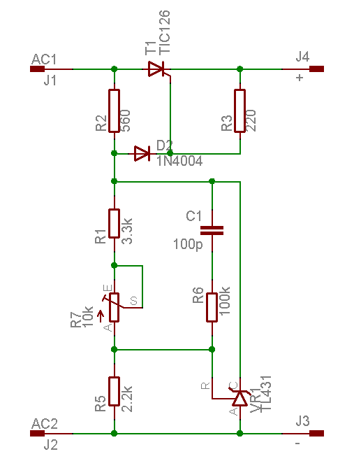

Szeretnék egy egyszerű akkutöltőt építeni, nincsenek extrák alapján nagy igények. Amit szeretnék, hogy 10A körüli áramot tudjon, ill 14,4V-nál följebb ne menjen a fesz. Ki is néztem az alábbi kapcsolást. Az lenne a kérdés, hogy működőképes az áramkör így rajz alapján, érdemes megépíteni?
Tirisztort nagyobbra kell cserélni az biztos.
Ill még egy kérdés, hogy meg lehet-e oldani rajta az áramszabályzást?
Köszi

Én inkább a csatolt kapcsolást ajánlanám, nekem bevált, többet is építettem már belőle (illetve jelenleg is félbe van hagyva egy a sok motorszerelési munka miatt). Ekkora töltőáramhoz megfelelő tirisztor kell, elé egy 60/55W-os izzó (a két izzószál párhuzamosan kötve), trafónak 24V-os szekunder feszültségűt javasolnék (illetve 18V-tól már megfelelő), a trafó elé pedig egy fázishasításos fényerőszabályzó, mint itt: Bővebben: Link. Ez utóbbival meg lesz oldva a töltőáram szabályzása, a töltési végfeszültséget pedig a töltő 10k-s potijával tudod beállítani.

Az a helyzet, hogy ezek az izzós áramkorlátozások sohasem tetszettek, az nélkül nem megy?

Megy az izzó nélkül is, de vele szerintem biztonságosabb. Úgy a rövidzárat is elviseli. Mellesleg nem az izzóval állítod a töltőáramot, hanem a fényerőszabályzóval.
