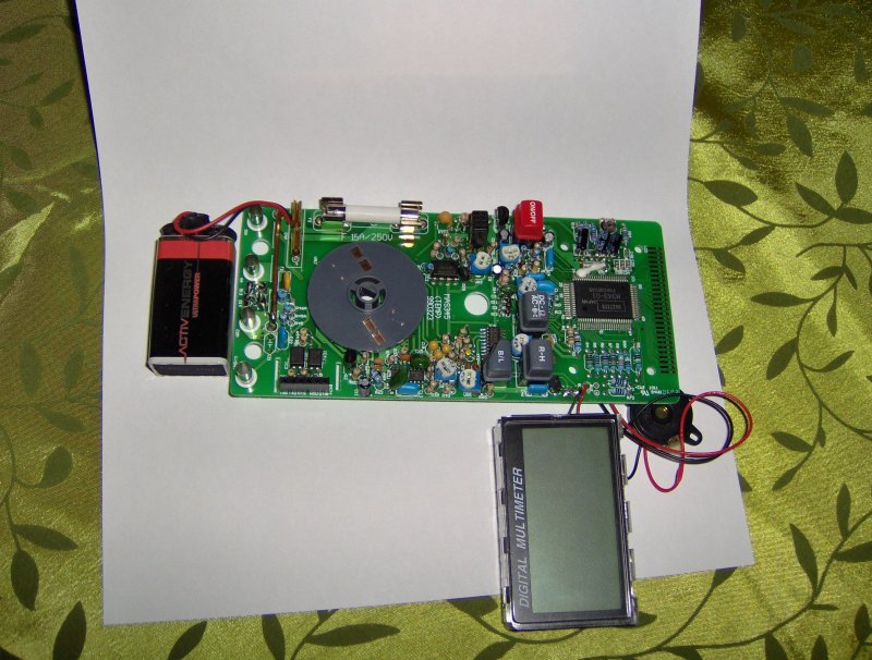

(#) atgyuric hozzászólása Ápr 5, 2011 /
Van egy MA TECH MAS-345 multiméterem, évek óta jól szolgált. Ma történhetett valami vele, mert az ellenállásokat nem jól méri. pl a 200k ellenállást megméri 130k-nak, a 10k ellenállást 9,3lnak , az 1M 600knak stb. Lehet ezt valahogy javítani? Többi rész rendben működik, de az ellenállás méréssel lett vmi. Kapcsi rajzom nincs hozzá.
Itt egy link róla:Bővebben: Link
Ha valaki tudna segíteni azt nagyon megköszönném.
Elemet cseréltem benne pár hete mert lemerült, a mostanira rámértem és 9,1Vot ad le, szal szerintem az jó.

(#) Hodinka válasza atgyuric hozzászólására (») Ápr 6, 2011 /
Na ez eléggé fura,csak úgy egyik percről a másikra ekúszott a pontossága ,szerintem ennek van valami oka is.Amúgy a multiban lévő trimmerek egyike az ellenállás mérés kalibrálására szolgál,amit nem igazán ajánlott csak úgy találomra birizgálni,mivel azt a készülék gyártásakor hajszál pontos műszerekkel végzik,talán csak végső megoldás ként álíthatsz rajta,abban az esetben ha már végképp reménytelen a dolog.Nagy a gyanúm,hogy egy kapacitás szegény elkó lesz a gond kiváltó oka,de persze sok más oka is lehet...
(#) pucuka válasza atgyuric hozzászólására (») Ápr 6, 2011 /
Az ellenállás mérés belső áramforrásról működik. Meglehet van benne egy külön elem, ami az ellenállásméréshez az áramot szolgáltatja, és lemerült. Az áram pontossága befolyásolja a mérés pontosságát, és ezt az áramot rövidzár esetén beállító potméter is lehet hibás, vagy elállítódott.

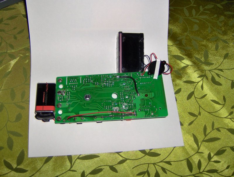

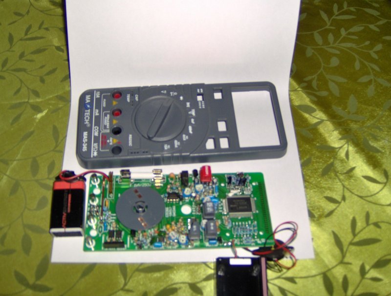

(#) atgyuric hozzászólása Ápr 7, 2011 /
Köszönöm, SMD forrasztás nem gond, van hozzá minden cuccom. Este ha hazaérek, akkor szétszedem teljesen és teszek fel róla képet, nem nyúltam semmihez csak az elemet cseréltem benne , ezért furcsa. Meg megpróbálok tovább turkálni kapcsolási rajz után, hátha szerencsém lesz.

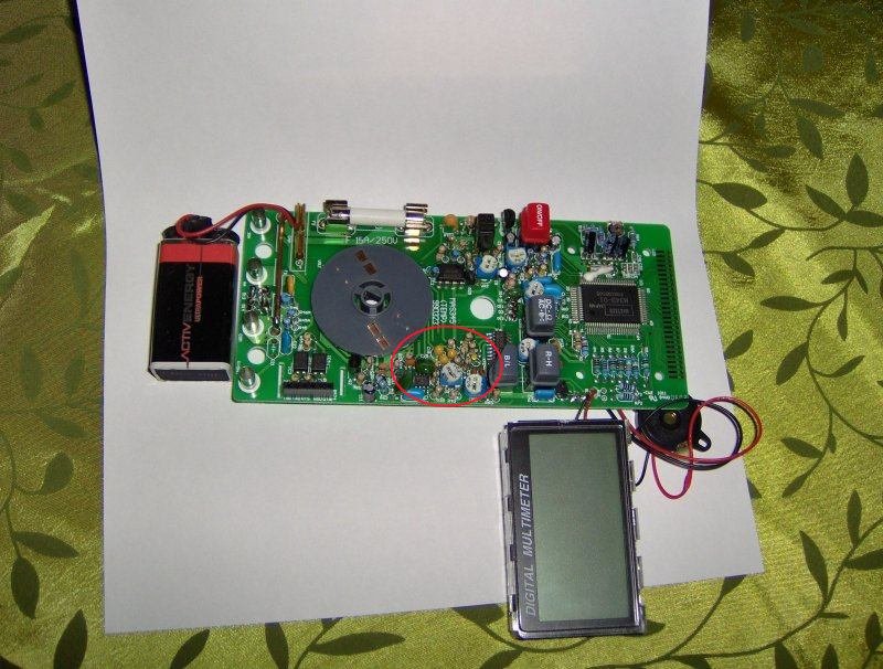

Nem találtam belső elemet és kondit se mértem vele jó ideje, arra megépítettem az LCM3at, ami itt található. Teszek fel róla képeket, van rajta poti bőven hál istennek...
Igazából amit látok az valami furcsa fehér lerakódás, de nem tudom mi lehet. Nem láttam még ilyet. Megpróbálok írni a gyártónak, hátha küld egy kapcsolási rajzot.
(#) lapose válasza atgyuric hozzászólására (») Ápr 7, 2011 /
Azt a fehér trutyit takarítsd le róla, könnyen lehet a hiba okozója. Lehet, hogy belefojt valami, vagy egy elkó elektrolitja is lehet.
(#) Hodinka válasza atgyuric hozzászólására (») Ápr 9, 2011 /
Hát igen,egy kapcsolási rajz most nagyon jól jönne Az a fehér trutymó pedig ha innen jól látom valami nyák bevonat féle lehet,és azzal hogy így megfolyt azt árulja el,hogy azok az smd ellenállások melegedhettek,tehát valamiért túl lettek terhelve,érdemes lenne leellenőrizni őket,no meg kideríteni,hogy mégis mire is mennek ők.Amúgy szerintem ez a rész lehet a kapacitás mérő áramkör (lásd csatolt kép),próbáld leellenőrizgetni az IC-t körülvevő komponenseket.
Hoppá!
„Amúgy szerintem ez a rész lehet a kapacitás mérő áramkör (lásd csatolt kép),próbáld leellenőrizgetni az IC-t körülvevő komponenseket.”
Csak most nézem,hogy eléggé összekavartam itt a dolgokat,a kap.mérés hiba vidoszer kollégánál van,nálad az ellenállás méréssel van a gubanc,ezért most elnézést,éjfél után ugyanis az ember már nem túlzottan figyel arra,hogy épp mit is csinál.
(#) atgyuric válasza Hodinka hozzászólására (») Ápr 12, 2011 /
No problem. Kiszedtem az elkókat és mérve mind a kapacitás, mind az ESR értékük rendben volt. De mire visszaraktam még jobban elmászott az ellenállás mérés. A maxel meg baszott kapcsi rajzot küldeni hozzá, így veszek valami olcsó multit amivel tudok ellenállást mérni, ennek meg a többi része jó.
Köszönöm, ahhoz a részhez még nem nyúltam, de mivel nincs másik multim így míg nem veszek egy újat addig nem tudok mérni . Ördögi kör...
