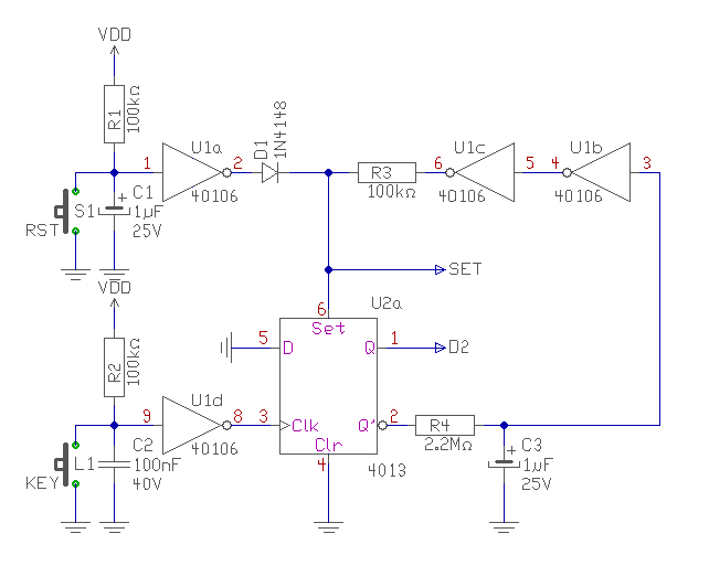

Alapvetően nincs. De kicsit lerajzoltam, mire gondoltam. Kicsit a működésről. - Bekapcsoláskor, minden kondi kisütött állapotban van. Az alapbeállítást C1 biztosítja. - Ha C1 feszültsége nulla, akkor U1a kimenete magas szintű. Így a tárolók D1 diódán keresztül SET jelet kapnak. - Erre minden tároló Q kimenete magas szintre vált. - A Q' kimenet alacsony szintű. Így C3 kisütött állapotban marad, és U1b kimenete magas, U1c kimenete alacsony szinten van. - Amikor C1 feltöltődik R1-en keresztül (kb. 0,1sec) U1a kimenete alacsony szintű lesz, és megszűnik a SET jel. (tárolók előző állapotban maradnak Q=H Q'=L) - Ha megnyomjuk az L1 gombot, akkor a tároló bemásolja a Q kimenetre a D bemenet állapotát. Tehát Q kimenet L szintű, míg Q' kimenet H szintű lesz. (Ekkor tovább billenthetők a többi tárolók, L1..L9 nyomógombokkal.) - A C3 elkezd töltődni R4 ellenálláson keresztül. Ha C3 feltöltődéséig nem nyitottuk ki a zárat (kb. t=R4*C3), akkor U1b bemenete magas szintre ér. U1b kimenete alacsony szintű, míg U1c kimenete magas szintű lesz. - R3 ellenálláson keresztül így a tárolók SET jelet kapnak, tehát vissza áll a kezdeti alapállapot. Vagy is törlődik az eddigi nyitási parancsaink.. - Ekkor a Q' kimenet ismét alacsony szintű lesz. C3 kondi kisül, és t idő múlva megszűnik a SET jel. Kezdődhet az új próbálkozás. -Természetesen ha nyitás alatt valamelyik RST gombot megnyomják, az alapállapot ismét beáll. - Az L és RST nyomógombok egyszerűen párhuzamosan köthetők. (Az előző hozzászólásomban kis hazárd volt, mert nem biztosított, hogy a SET jelre, minden tároló beíródik. De itt a 40106 hiszterézise miatt ez megoldódik, hiszen a SET jel "hosszan" fenn áll. üdv! proli007

Holnap megemésztem amit írtál (ma már IQ- vagyok) és hétfőn kipróbálom. Sajnos nincs itthon 40106IC így rendelnem kellett. Szeretném ezt a kapcsolást 'atom' biztosra építeni. A számlálók működnek csak az időzítés van hátra. üdv.: blackdog
Nos megerőltettem magam és sikerült felfogni.
Annyit kell majd módosítanom, hogy a 6db fake gomb megnyomása ne befolyásolja a nyitott zárat. Ha jól értelmezem akkor, ha sikerült a feloldás, de bárki rányom egy fake gombra akkor lényegében deaktiv lesz a zár vagyis elindul a riasztó figyelő szeme és mivel a helységben vagyok be is kapcsol. Így külön kell vennem a fake gombokat és kell egy rejtett RST ami valójában a riasztó aktiváló gombja is egyben. |
