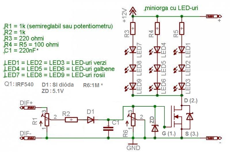

(#) David.zsombor hozzászólása Márc 2, 2011 /

(#) David.zsombor válasza TRoy 345 hozzászólására (») Márc 3, 2011 /
Nekem is valami ilyesmi kéne be tudod rajzolni hogy hogy kössem a fetet?

(#) _JANI_ válasza David.zsombor hozzászólására (») Márc 5, 2011 /
S az adatlap és a kapcsolási raj alapján én így kötném be az IRF540-et, hogy zenére villogjon. Lásd mellék. De a MOSFET-nek nagyobb feszültség kell mint a bipoláris tranzisztornak. Így valószínűleg nagyobb jelszint kell majd. ( A kapcsolás nincs tesztelve. )

Jani rajza szerint kösd be, úgy valószínűleg működni fog.
(#) David.zsombor válasza _JANI_ hozzászólására (») Márc 6, 2011 /
Jó Köszi már rájöttem azóta

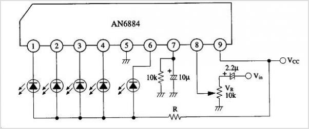

(#) Electricboy hozzászólása Ápr 16, 2011 /
A mellékelt kapcsolásba (AN6884) szeretnék egy kis módosítást végrehajtani, ami az lenne, hogy az egyik led helyére egy tranzisztort,FET-et kötnék, és az kapcsolgatna több ledet, ezt hogyan tudnám meg oldani egyszerűen. Mert én elakadtam ott hogy az AN.. a ledek 'negatív lábát vezérli'. Remélem értehtő
(#) proba válasza Electricboy hozzászólására (») Ápr 16, 2011 /
Hát PNP tranzisztort teszel (vagy P-fetet használsz) a ledeket meg a negatív táphoz teszed.
Néni gond esetleg az áramgenerátoros kimenettel lehet.
(#) Electricboy válasza proba hozzászólására (») Ápr 17, 2011 /
Így gondol-od/játok ?
De így a ledek is ugyan azt a tápot kapják majd mind az AN... ez elég lesz 10 db lednek?
Hogyha rossz így akkor javítsatok ki légy szíves.
(#) proba válasza Electricboy hozzászólására (») Ápr 18, 2011 /
Igazából így gondoltam.

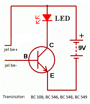

Két kérdésem lenne.
1) Az alábbi kapcsolás működőképes lehet-e egy autóban, ha a jel +- -ra a mélyláda kábelét kötöm. Magyarán a mély ütemére fog villogni? Ha nem akkor hogy lehetne elérni?
2) ha nem egy hanem mondjuk sok (20-30 db) ledet szeretnék hasonló képen hajtani akkor hogy kéne átalakítani a kapcsolást?
Előre is köszönöm.
