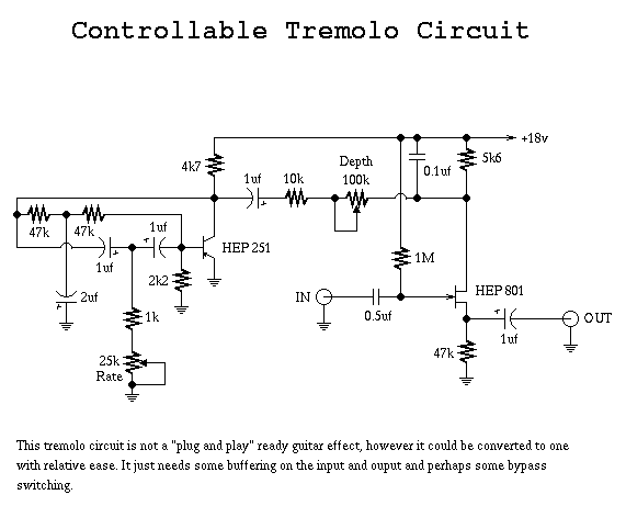

Szeretném megcsinálni ezt a kapcsolást csak el akadtam a 2db tranzisztornál. Nem találok sehol még infót sem róla a hep251 és a hep801 a kérdéses alkatrész. Mivel lehetne helyettesíteni?
Sima bipoláris tranzisztor meg jfet. A bipoláris a fázistolós oszcillátor, a jfet meg a szaggató "erősítő"... Bipolárisnak szerintem minden megfelel, bc556/7/8 vagy akármi bc kisjelű pnp tranyó. A fetnek meg szerintem akármi megteszi, bf245,2n3819 stb...Bár nekem furának tűnik az egész kapcsolás...Az oszcillátor még rendben volna,de a jfetes rész...nem tudom, olyan fura,én nem így oldottam volna meg a kérdést... Remélem azért tudtam segíteni! Zsolti
Ez tényleg tremoló, vagy ugyan azt csinálja, mint a gitáron az igazából vibrato kar?
Ez vibrató és közel sem ugyanaz a hatása mint a mechanikus tremolónak.

Eh.. Most értem haza bp-ről. vettem bc558-9 et 6-7 van itthon de fet-et nem. Ha van jobb ötlet arra a részre ami megoldható bc-vel az szívesen fogadom.

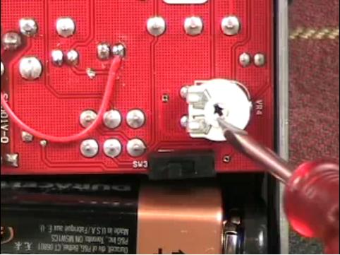

Van némi gond... Akárhol nézem ezt az el grande-ot, mindenhol csak 3 tekergető, meg a deep nyomógomb van rajta. A freq potit írja, hogy 100k-s, de nem trimmernek jelöli! Az gondolom valami aluláteresztő szűrő lehet, de, most tegyem ki azt a potit is? Nem tudom mit szól hozzá az a laikus zenész, aki max a youtube-os videókat látta, és belezúgott a 3 potiba... Tanácstalan vagyok! Gondoltam olyat is, hogy alulra fúrok egy lyukat, és oda egy csavarhúzós potit teszek, ha néha kell tekergetni, akkor lehessen. Szerintetek?
Idézet: „ We took a classic 70's fuzz circuit, re-tuned it for more low end, and added a DEEP switch that delivers up to +15dB of monstrous bass that is internally adjustable between 87Hz - 113Hz.” Ezt találtam az Dunlop oldalán. Nem vagyok túl jó angolból, de ha jól értem nincs kivezetve. A helyedben én nem nagyon tennék még trimmert sem, egyszer az ügyféllel be kell állíttatni ,aztán fix értéket oda. Az egy ilyen girátoros megoldás, semmi egetrengető, csak egy kemény állítható frekvenciájú (30-40Hz-nyi tartomány) bass boost. Vagy vezesd ki potival szerintem (mondjuk a kapcsoló a doboz tetején, mint az mxr-nél és vele egy vonalban oldalra egy poti is bulis megoldás lenne...stbstb) vagy fix beállítás, vagy egyszerűen tényleg egy jó minőségű trimmer a dobozon belül és ha állítani kell ,akkor szétszed és állít. Az ilyet úgyis tök élvezik az emberek,ahogy észrevettem... Ennek a tápfesze nem vezet halálos áramütéshez, nuygodtan turkálhat benne bárki Én valami ilyesmit követnék el
Megvan a válasz!
3:45-nél állitgat valamit Az SW3-at kapcsolva a VR4-en! Akkor csak trimmer lesz a fenekén belül! Azért köszi!
Arra gondoltam hogy nem lehetne valahogy ennek a két kapcsolásnak az előnyeit ötvözni?
A Kay T-1 el az a gondom hogy az oszcillátor részen az R12 értékét nem értem mi az a 33E ? Továbbá az R15 C7 tag nem értem minek, és hova? R14 re meg azt írja hogy 68k leírásban meg hogy néha 10k, na ezt sem igazán értem miért. Amit hiányolok belőle az a Depth poti ami a másikban meg van. De a tranyók helyett elvileg jók a BC558-ak azok vannak, tehát alkatrész lenne hozzá az 5K-s potit kivéve, 25K-m van itthon. És ez menne 9V-ról. A "tremoloc.gif"-el az a bajom hogy nem tudok 18 voltot adni neki max 12V-t, de a Kimeneten lévő fet helyére sem tudok mit tenni nincsenek itthon fet-ek BC tranyó viszont egy zsákkal. Tudna segíteni valaki össze hozni egy jó kapcsolást? Ami fontos lenne 9-12V tápfesz, BC-kből meg lehessen alkotni, és hogy mind két poti benne legyen. Köszi!
