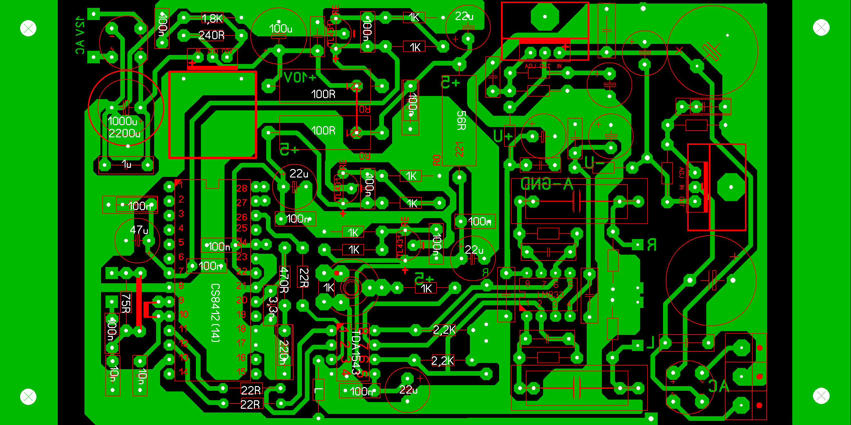

Itt a kapcsolás, ez lehet az alap. Hol kapható DIR901?
Köszi, digit részét már többször ebben a kivitelben csináltam, csak a csöves részét terveztem hozzá most.
A megszokott minőség..., nagyon pofás darab!
Személy szerint a digit résznek is nagyon örülök, végre egy jó terv CS8412/TDA1543-hoz. A csöves rész számomra még csak álom...
Ez cső nélkül , OPA I/V. Kapcsolás megegyezik a TDA1543 doksi ajánlásával, táp is rajta van, csak AC kell...
Szép munka! Sajnos a CS8412-őt szinte lehetetlen beszerezni. Vagy horror áron. Így hát marad a SONY CD lejátszó amiben 1541-van. Azt próbálom csövesíteni.

Ne haragudj, de lenne egy észrevételem... A két panel közé érdemes lehet betenni egy vaslemezt... A PCM-es DAC-om második verzióját eleve külső táppal valósítottam meg...
Köszi, gondoltam rá, még próbáltam is egy mérés erejéig.
Igaz semmi változást nem hozott, de már levágtam méretre a lemezt, így belefogatom. Már DC-ről fűtőm így, megszűnt a probléma, 2mV p-p zaj még mindig látható, ez már nem Hz tartományban.
