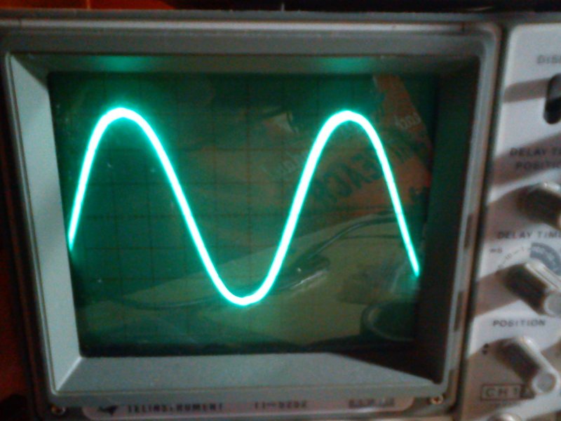

Most próbáltam ki a szimmetrikus tápomat amit készítettem. Egyszerű kivitel, 78xx és 79xx IC-ken alapul. Meghajottam vele egy műv. erősítőt és a +-12V-os ágat használva valami csúfság látszik a szkópon míg a +-5V-os ágat használva tápként egy tiszta jelalak. Mi okozhatja a torzítást? Valami gond a negatív ággal lesz szerintem mert kipróbáltam úgy is, hogy a +12 és a GND volt a táp és úgy is rendben volt a kimeneti jel. Csak ha a -12V-os ágat is használom akkor van gond. Aki tud valami tippet kérem segítsen! Köszi!
A 79-es stabilizátorok sokkal gerjedékenyebbek. Az IC-hez legközelebb ajánlatos a ki és bemenetere szűrőkondit tenni. A 78-asnál általában elég a 100nF, de a 79-nél, inkább 470nF-os kondit használj. üdv! proli007
Köszi az értékes tippet! Van egyébként kondi a 7912 után is de csak 100nF-os mint a 05-ös után. Reméljük egy kondicsere valóban megoldja a problémát! Még egyszer köszönöm!
Legtöbbször egy sima feszültség mérés is árulkodó lehet a gerjedésről, mert nem pontos a kimenő feszültség. Tehát ha nem annyi mint rá van írva, akkor gyanakodni kell, hogy gerjed. (Esetleg kevés a pufferkondi, ha kisebb a fesz.) üdv! proli007

Nos egy kondicsere szerencsére valóban megoldotta a problémát! A -5 V-os ágon egyébként -7V körüli értéket mérek terheletlenül de ha rákötök valamit akkor szépen beáll az is -5V-ra, úgy tudom ez még normális 79-es szériánál.
