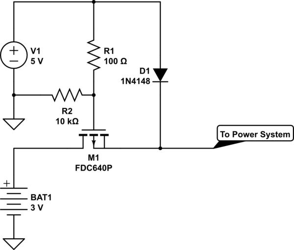

Szeretnék egy elemes backup áramkört. Mivel évekig gondozásmentesnek kellene lennie, 2 db. AAA elemre gondoltam energiaforrásnak, hiszen ez könnyen cserélhető. Alap esetben az áramkört 3.5V-5V táplálja. Ennek a megeszűnésekor kellene éleptbe lépnie a vésztartalék 3V-nak. Az átváltásnak (elemre) automatikusnak kell lennie, de a sima, "didódás" bekötést hanyagolnám, mivel az egyenirányítóknak 50-100mA-nél kb. 1V a nyitófeszülsége (2V meg már kevés az áramkörömnek), a Shottkyk-nak pedig nagy a vissz-irányú szivárgási árama, és az AAA elem gondolom nem örülne neki, ha 10-20uA-el "töltögetném". Találtam egy kapcsolást, melyet csatolok. Nekem ebben az a fura, hogy a PFET fordítva van bekötve, mint ahogy én high-side kapcsolóként be szoktam kötni. Mi a véleményetek? Köszönöm! Ádám A hozzászólás módosítva: Ápr 3, 2019

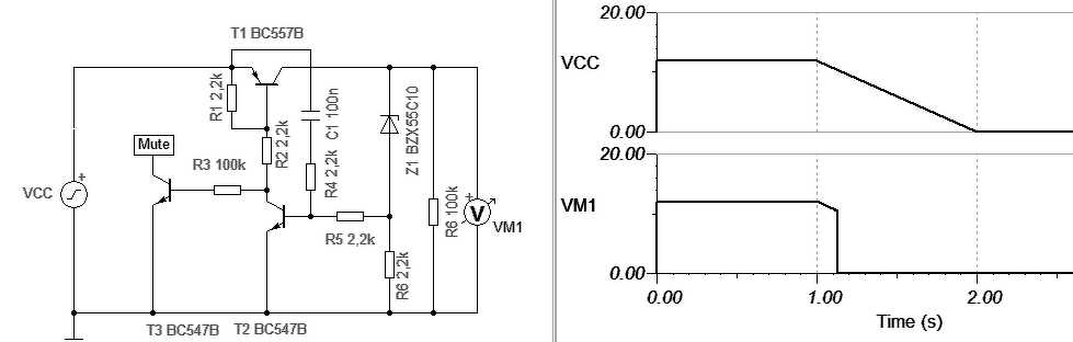

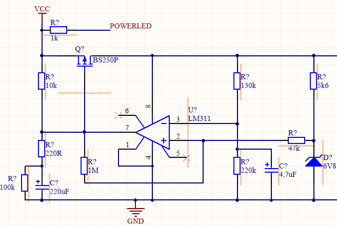

Egy már meglevő kapcsolást (akku mélykisülés védelem) szeretnék kissé módosítani, ill. tulajdonképpen kiegészíteni. Eredetiben túl alacsony feszültség esetén az open collector-os komparátor elengedi a kimenetet, a felső FET lezár, és ezzel mind a terhelés, mind a komparátor tápellátását megszünteti, így újra feszültség alá helyezésig nem tud visszakapcsolódni az áramkör. Én ezt annyival egészíteném ki, hogy kellene egy lekapcsolás esetén földre húzó kimenet is (végfok 'mute' vezérléshez, és visszajelző LED-hez). Viszont, ha bekötök a komparátor kimenetre (7-es láb) egy NPN-tranzisztort mondjuk 10k bázis-ellenálláson át, akkor szerintem az lesz a gond, hogy amint a komparátor elengedett, a FET nem fog lezárni, ugyanis a bázisáram továbbra is feszültséget fog ejteni a felső 10 kohm-on. Jó a megérzésem, hogy ezért a földre húzáshoz egy n-csatornás FET-et kéne betennem a megfelelő működéshez?
Hello! " lekapcsolás esetén földre húzó kimenet "
És a Fet, mit fog tenni ha nincs Gate feszültsége?
Oké, akkor mutatom rajzon, mert valószínűleg ez így nem volt egyértelmű.
A "Vcc" egy mechanikus kapcsolóról jönne, és folyamatosan táplálná a végfokozatot is, aminek a működése leállítható, ill. áramfelvétele uA nagyságrendbe csökkenthető egy pin földre húzásával (ez a 'mute'). A védelem utóbbit vezérelné (továbbá egy LED-del is jelezné, ha lemerült az akku). Ekkor a 'Vcc' megszakításáig nem indítható újra, ami azért értelmes megoldás, mert a kapcsoló másik állásában az akku a 'Vcc' pont helyett a töltő kimenetére kapcsolódik. Így a töltést követő visszakapcsoláskor a 220u-s kondi 0 feszültségről indul, és elindítja a komparátort. A gondom az, hogy Q2-t hogyan kapcsoljam a Q1 gate-jét is meghajtó pontra. Mert így, ahogy most rajzolom, kikapcsolt komparátorral se lesz 0 a Q1 g-s feszültsége..
Oké, így valóban NMOS kell a kimenetre, mert a bázisáram kinyithatja a BS250-et.
És ez esetben ennek a Gate-je ugyanígy közvetlenül beköthető, mint Q1-é, ugye?
Igen mert a Fet Gate "nem fogyaszt áramot". De szerintem három mezei tranyóval is megoldható a dolog..

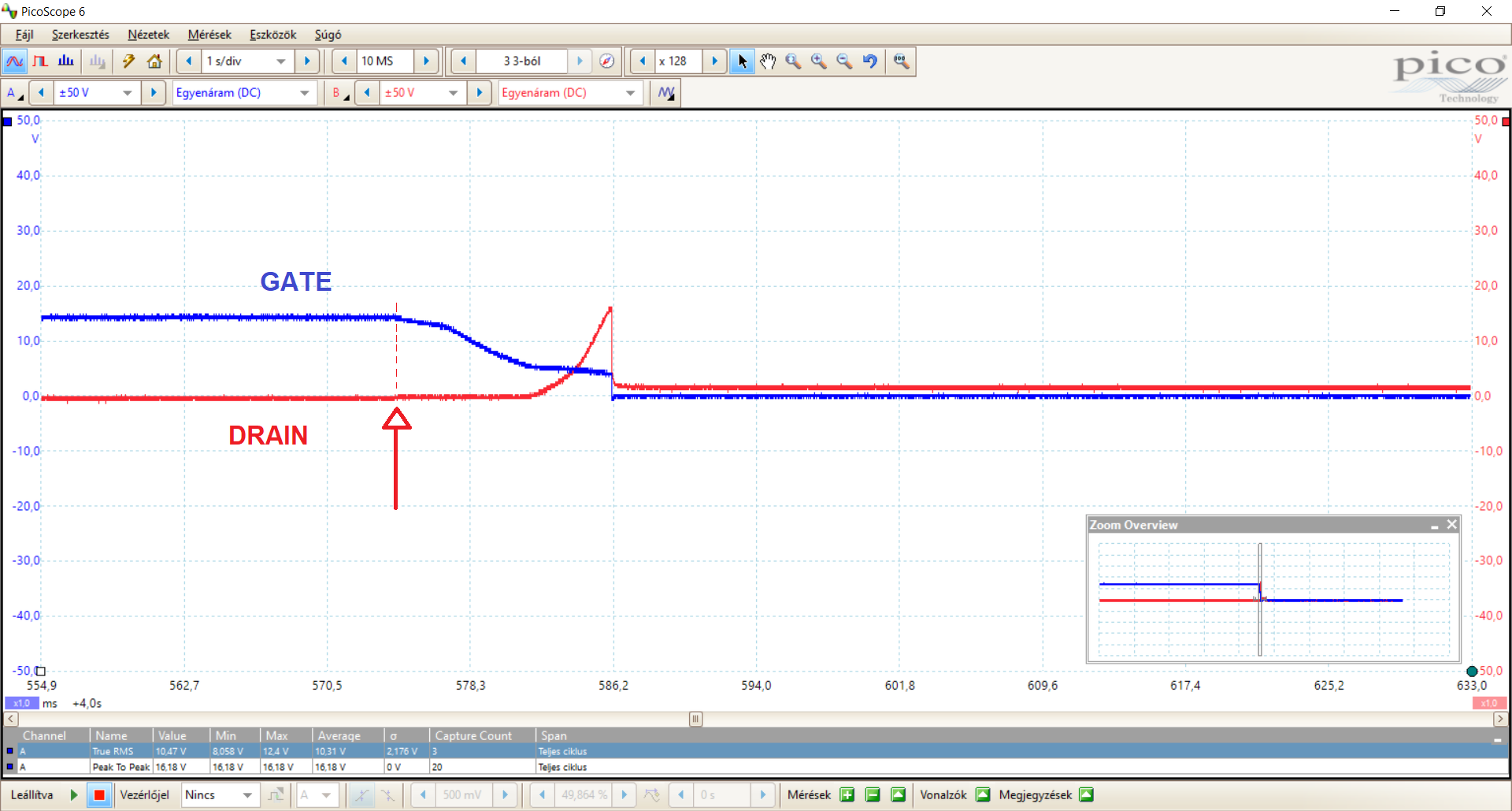

Elég tanácstalan vagyok egy kérdésben, ezért fordulok most hozzátok. Adott egy teljesítményelektronikai eszköz, amibe rövidzár védelem is kerülne, ez az eszköz kimeneti teljesítménykapcsolójával van természetesen megvalósítva (1. kép). A feszültségszint 25V-34V körül mozog (8 sorban kapcsolt LI-ion cella), a teszt pillanatában kereken 30V. A használt MOSFET tranzisztorok ezen a linken láthatóak. Ezt a tranzisztorokból álló kimeneti "kapcsolót" egy 3,3V-os jel kapcsolja egy szintillesztés után, ezt még látható is a képen. A rövidzár detektálása után ez a 3,3V-os logikai jel 0-ba vált, aminek hatására a 15V-on lévő Gate feszültség leesik 0V közelébe, így a MOSFET-ek zárnak. Ekkor azonban a tranzisztor(ok) meghalnak, a Source és a Drain között fixen pár 100 Ohm mérhető. Megmértem a feszültségeket a Gate-en és a Drain-en a rövidzár bekövetkeztekor (2.kép). A viszonyítási pont a Source fesszültség, így minden feszültség ismert és látható. Viszont én semmi ellentmondást nem látok az adatlaphoz képest, vagy csak valamit nem tudok a MOSFET-ek lelki világáról ![]() Valakinek lenne valami ötlete esetleg? Köszönöm előre is!
Mi a terhelés, milyen fajta (kapacitív, induktív, rezisztív)?
A rövidzár alatt mekkora az áram? (Saccra, vagy mérve.) Mennyi ideig tart a rendszer reakciója, amennyi idő rövidzárban eltelik? Mennyi idő alatt zár a tranzisztor? Nagyon soknak tűnik a szkóp képen, 20 milliszekundum telik el a piros nyíltól (rövidzár érzékelése?) a tranzisztor teljes zárásáig. Szerintem nem jó, hogy 1MOh-on keresztül van meghajtva a tranzisztor: a gate lábnak van egy kapacitása, és emiatt sokáig tart ameddig ki/be kapcsol a tranzisztor. Ezt látod a kék jelen, hogy csigalassan töltődik a gate kapacitása. Mintha a végén 0-ba már azért menne hirtelen le, mert tönkre is ment? Lehet, hogy sokat tölt abban a tartományban, ahol nagy az ellenállása a tranzisztornak de még nem zárt, és ilyenkor keletkezik a legtöbb hő a tranzisztoron. Általában a power tranzisztorokat igyekezni kell gyorsan ki és bekapcsolni. Nézd meg az adatlapon a "Gate-to-Source Voltage" grafikont: ahol elkezd emelkedni a görbe, ott van ez a jelenség, hogy nagy teljesítmény esik a tranzisztorra, a görbe lapos tetején szabad sokáig üzemeltetni kb 5V felett. A 3.8-5V közötti részt gyorsan át kell vészelni. Ezért építenek "gate driver" meghajtó áramkört a teljesítmény tranzisztor elé, ami kis ellenálláson keresztül gyorsan tudja tölteni és kisütni a gate kapacitását. Plusz 4 tranzisztor párhuzamosan van kapcsolva: a 4 nem lesz teljesen egyforma, pont átkapcsoláskor nem lesz egyenletes a terhelés. Mindegyik tönkrement? A másik dolog ami tönkre tud tenni kapcsoló tranzisztort, az az ha induktív terhelés van rajta, és ez kikapcsoláskor feszültségtüskét csinál. De szerintem az nem így nézne ki a grafikonon, nem arra tippelnék. |
