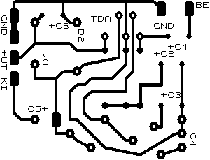

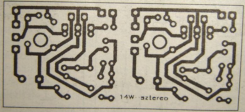

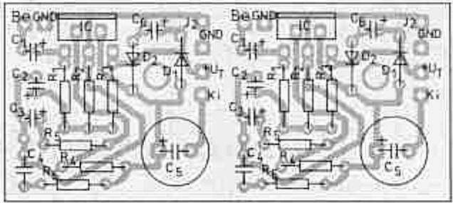

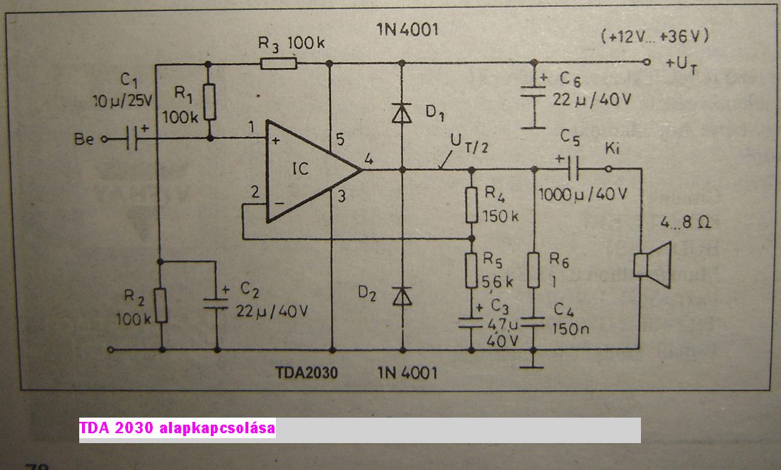

van egy kis problémám.. megépítettem a mellékelt dokumentumok alapján az erősítőt és mikor bekapcsoltam akkor egy kis pukkanást hallotttam...nah ez a d2-es dióda volt úgy ahogy van elszállt..: nah mondom biztos túl nagy volt a 23 volt..körüli fesz.. levettem 12 voltra... ott is ugyanez...szóval nem értem hogy miért ment tönkre a dióda.. jahh és ha már ittt tartunk akkor azt is megemlíteném mint szerintem fontos momentumot, hogy a panel minusz és plussz tápfesz csatlakozókról az áramkörbe vezető rézcsíkok elszakadtak a penelon.... úgyhogy aki valami kicsit is tud tanácsolni, vagy mondani ezzel kapcsolatban az lécci segítsen.. u.i.: azért 4 fájlt mellékeltem mert ezek alapján csináltam meg.. a fekete nyáktervet már én készítettem... köszi
Túl vékonyra csináltad a vezetősávokat. Ez a panel jó. nekem müködött. Max te kötöttél félre valamit. 23V nem sok neki. 40V-ig simán adhatod neki...
Esetleg, hogy nagyon bika volta trafó!!! :eek2:
Hány Wattos a tápod??? Azok a diódák bírják nagyon nagy feszültségig, csak az a helyzet, hogy az áramot, meg csak 1 A-ig!!! ... Peti.

A panelt rosszúl mondtam, mert az a terv csak "terv" maradt.. én magam rajzoltam a panelt és elég szép bumszli vonalak lettek... úgyhogy nemhiszem hogy ez lett volna a baj.. Átnéztem és szerintem nem kötöttem el semmit. Az nem lehet, hogy a tda rossz?? esetleg tönkre ment régebbi kísérletezéseknél és most ezt csinálja... A trafó meg nem igazán hiszem hogy bika lennne mert egy videóból szedtem ki és nem valami nagy darab.. Én kezdő vagyok és nem nagyon tom, hogy melyik alkatrész tud ilyet okozni... szerintem a tda egyedül... mer az ellenállásokat nem lehet rosszul bekötni, a kondik nem tom hogy okozhatnak e ilyet...(ha például fordítva vannak bekötve.. ) nah köszönöm az eddigi segítséget...

Én szintén kezdő vagyok, szerintem azzal a vékony NYÁK csíkokkal lesz a baj!!! Ónozd be végig, vagy jobban teszed, ha a csíkokra végigforrasztasz egy rézhuzalt!! SZERINTEM ezzel műköndnie kell!! Amúgy nem tudod a tápod adatait???

a tápom adatait nem tom, mert nincs tápom... ugyanis ez csak annyi, hogy a trafóról a váltakozó feszt egy graetz körrel egyenirányítom és belemegy 2000µF kondenzátorba és onnan lejön a tda ra... a trafóra nincs semmmi írva.. egyébként most megnéztem és nem a tda a hibás ez biztos...(ugyanis kivettem a tda-t és úgy kapcsoltam be és ugyanúgy tönkretette a diódát úgyhogy lehet, hogy én csinálok hülyeséget de már nem értem ) ja és mégegyszer leírom, hogy nem azt a nyákot csináltam meg amit ide belinkeltem, mert csak filcem volt itthon és ezért lakkfilcel rajzoltam. és az vastagabb lett

Jóóó a polaritás???
Másra már nem tuodk gondolni... Milyen dióda van benne?

sztem a polaritás az jó... mer tudomásom szerint a diódán a vonal jelzi a negatív oldalt.. a kondik meg szerintem jól vannak bekötve... jah és azt még megemlíteném mint lehetséges hiba okot, hogy 1N4001 helyett 1N4005 öket ezek tönkrementek.. és utána meg 1N4007 eket használtam.. ezek is tönkrementek üdv.. cooler

szerintem azt nem nagyon lehet elkötni, mer egylrteémű (kondi negatív lábához nem köthetek + feszt.).. de megnézem..
oooohhhh.
elnézést elnézést én barom állatt.:: amikor leírtam egy lapra, hogy mit hova kössek akkkor rossz helyre kötöttem az egyik vezetéket vagyis a GND-re a +Ut és ugyanez visszafelé... ooohh én .... na nem baj megtanultam egy életre... köszönöm a kitartást...és a segítségeket..
gondoltam, de legalább megjegyzed!
sztem a tda-nak is baja lett .... mivel a dióda megérezte a feszt kinyított -> rövidzár -> áram túlszaladt -> pukkanás -> rövidzár megszünt aztán jött az ic.. bár lehet, h még jó ![]() sok sikert
