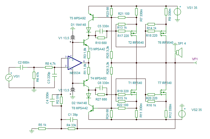

(#) fityiszkukac válasza fityiszkukac hozzászólására (») Aug 19, 2020 /
Ezt a kapcsolást építettem meg :
vf2h.pdf
(#) Cinema válasza fityiszkukac hozzászólására (») Aug 19, 2020 /
Ez miért jó?
Invertál ez az erősítő, gyenge mélyhangátvitel, a stabilitása nem is tudom milyen.
Érdemes ezzel foglalkozni?
(#) fityiszkukac válasza Cinema hozzászólására (») Aug 19, 2020 /
Ezt a topikot ez ihlette, szóval úgy gondolom van benne valami ...
(#) kistee válasza Cinema hozzászólására (») Aug 19, 2020 /
Először én is ezekkel a kapcsolásokkal próbálkoztam, de a harmadik elfüstölt FET (valószínűleg gerjedés miatt) után jött a VF-2 Conductor, ami azóta is hibátlanul üzemel. Rajz és nyákterv itt a topikban megkereshető.
A hozzászólás módosítva: Aug 19, 2020
(#) reloop válasza fityiszkukac hozzászólására (») Aug 19, 2020 /
Szia! Írd meg a műveleti erősítő öt használt lábán mérhető feszültséget testhez képest és tüntesd fel a feszültség polaritását is. Ebből elemezhető a kapcsolás.
(#) fityiszkukac válasza reloop hozzászólására (») Aug 20, 2020 /
Ok. Köszönöm hogy segítesz. Csak vasárnap du. tudom megadni a kért értékeket, mert már nem vagyunk otthon.
Bár, ha jól emlékszem, a múltkor fetek nélkül mértem : 2 - 0V, 4 - (-12), 7 - (+12V) , 6 - (+6V). A 3 -ra nem emlékszem. Vasárnap megmérem.
A hozzászólás módosítva: Aug 20, 2020
(#) reloop válasza fityiszkukac hozzászólására (») Aug 20, 2020 /
MOSFET-ek nélkül nem áll be az egyensúly a visszacsatoló körben, az a mérés nem mérvadó.
(#) mcc válasza Cinema hozzászólására (») Aug 20, 2020 / 2
Az említett erősítő nem invertál. A stabilitása pedig olyan, amilyenre beállítják. Lehet belőle jól működő darabot építeni.
(#) Cinema válasza mcc hozzászólására (») Aug 20, 2020 /
"Lehet belőle jól működő darabot építeni" - ez a lényeg.
Kérésedre :
2(-0.8V) ; 3(-1.3V) ; 4(-12.6V) ; 6(-4.2V) ; 7(+12.6V)
A bemenet testre van kötve.
A visszacsatolásba a 33K után sorba raktam még 4.7K így 38K, már majdnem 39K ...
A potival 100mA -ig állítva a pozitív ágban a nyugalmi áramot, a kimeneten -6V körül van.
Előre is köszi hogy időt szánsz rám
Egy működő kapcsolásban a műveleti erősítő invertáló és neminvertáló bementei között (2,3) nem, vagy alig mérhető feszültségkülönbség. Amennyiben ilyen 0,5 V körüli az eltérés, akkor a kimenetnek a tápot megközelítő értéken kell állnia, tehát plusz, vagy mínusz 11 V-on. Mivel esetünkben az invertáló bemenet a pozitívabb, a 6-os -11 V lenne, ha jó lenne az IC.
A mért -4,2 V hibás IC-re utal, vagy a kimenetet 20 mA-t meghaladó áram kibocsátására kényszeríti valamely hozzá kapcsolódó rossz alkatrész, esetleg parazita vezetés.
Látnunk kéne egy-egy értékelhető fotót a beültetett alkatrészekről és forrasztási oldalról, ha a műveleti erősítő cseréje nem oldaná meg a problémát.
A visszacsatolásban a 22 µF elkó mérsékelten örül a fordított polaritásnak. Ha sikerül a kimeneti egyenfeszültséget 100 mV nagyságrendűre csökkentened, akkor nem pazarlás a lecserélése.

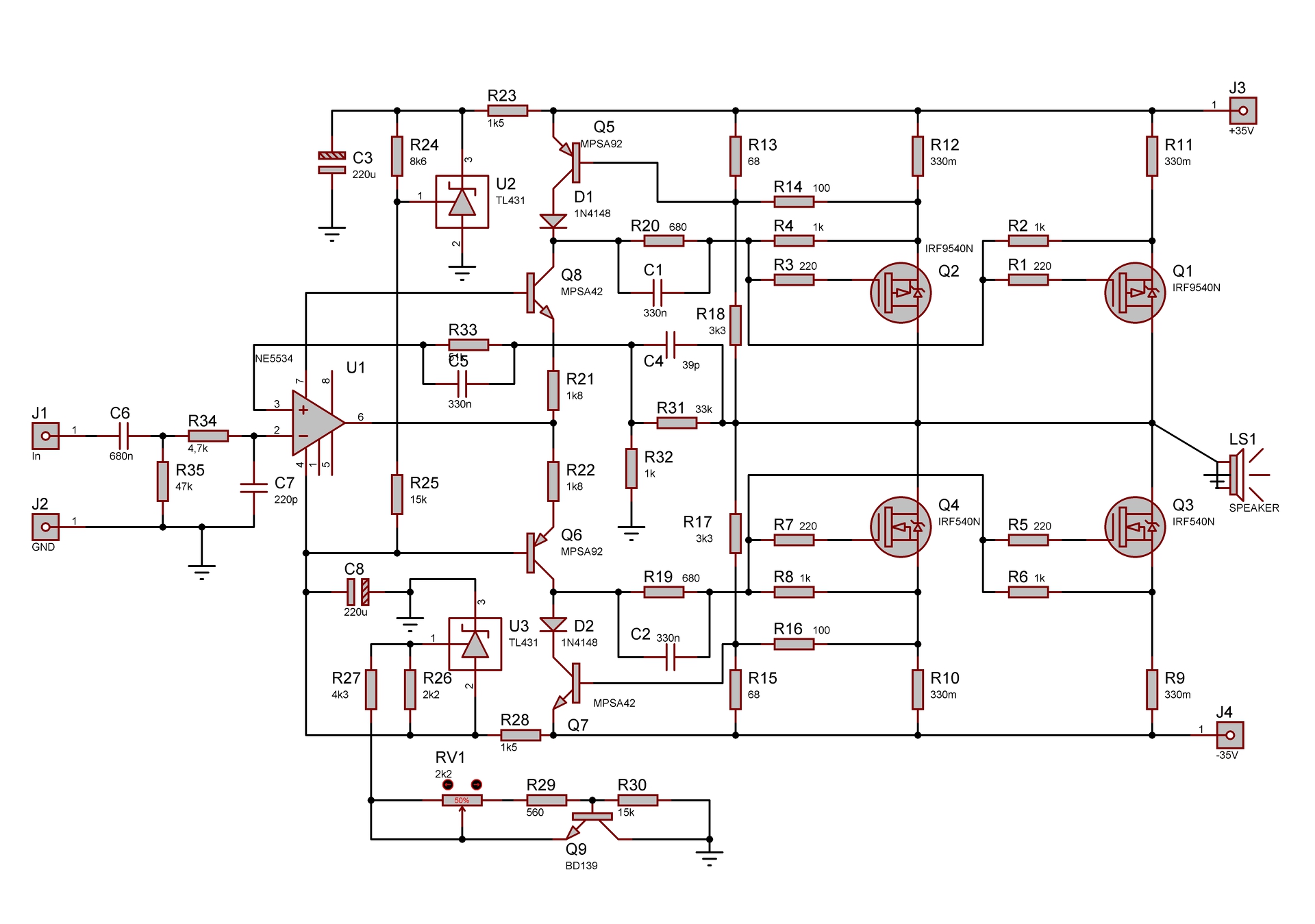

(#) kokozo hozzászólása Okt 13, 2020 /
Van ebből az erősítőből olyan verzió ami +- 35V-ról megy, és 4 ohmos és van benne áramkorlát?
Biztos van csak én nem találom.
Előre is köszönöm!

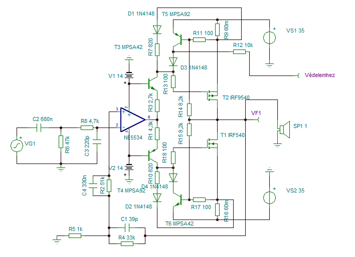

(#) reloop válasza kokozo hozzászólására (») Okt 13, 2020 /
Szia! Nincs, legyen?
(#) kokozo válasza reloop hozzászólására (») Okt 13, 2020 /
Szia! Hátőő ha lehet akkor igen
Ge Lee kolléga rajzolt már ilyet, csak át kell számolni az adott üzemi értékekhez. Gyenge pontja, hogy a source ellenálláson eső feszültség képes hiányozni egyes MOSFET példányoknál a csúcsáramhoz szükséges Ugs-ből.
Az áramkorlát használatát mi teszi nálad szükségessé? Kimeneti rövidzár fordulhat elő, vagy 4 Ω-nál alacsonyabb terhelés esetén szeretnéd blokkolni a végfokot?
Ha kölcsönadom, ne bírják megölni. volt már hogy egy 600-as 8 ohmos ágotámra 2 ohm volt kötve és hívtak hogy sz..r az egész
Világos
Melyik változatot nézted ki? Tibor? Dávid?
Ha már ennyire lehet válogatni, akkor legyen a conductoros, ott nem kell a diódával játszani.
(#) reloop válasza kokozo hozzászólására (») Okt 14, 2020 /
Ebből a topológiából nem tudok igazán bolondbiztos védelmet fabrikálni. Az R12-tőt ajánlott bekötni a hangsugárzóvédelembe. A 60 mΩ a gyakorlatban két párhuzamos 0,12R 2 W-os ellenállás.
(#) kokozo válasza reloop hozzászólására (») Okt 14, 2020 /
Köszönöm szépen! Fet duplázás javítana rajta?
Feltétlen.
Dupla fettel mást nem kell változtatni?
Átdolgozom, erre fog hasonlítani.
Előre is köszi
Lehet KD más megoldást választana, de úgy látom jelenleg nem látogatja a HE-t.
Szimulátorban megnyugtató eredményt mutatkozik.
Továbbra is javasolom az ábra T5, vagy T8 kollektoráról a védelem aktiválását, mert tartós korlátozás alatt hatalmas a disszipáció.
Köszönöm szépen! Átrajzoltam a saját progimba (Azt se tudom Ti mivel csináljátok), nekem csak ilyen van. kiegészítettem a TL431 -es résszel. Ránéznél hogy jól csináltam e?
