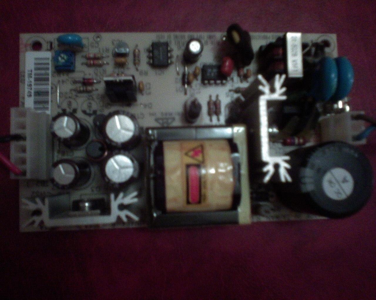

Nekem van egy kapcsolóüzemü tápom. Max 16 voltot tud. Szerintetek feszkétszerezővel meg lehet csinálni a VF3-hoz. A trafójára az van irva, hogy 4A-t tud.
Csak +16-ot tud.
Köszi! Valmi szabályozható tápot biztos össze lehetne hozni belőle. Nincs valamilyen egyszerü, de nagyszerü tápkapcsolásotok?
ennél nem menne a fesz kétszerező mivel a fesz kétszerező maga az egyen irányítás, egyen áramból nem tudsz két diódával + és - feszt csinálni

Első ránézésre a tápod átlakítható.Ha jól látom a bal oldalán lévő hűtésen van szerintem a negfrekis dióda.Vagy 3 lábú, 2 dióda összefordítva, vagy 2 lábú szimpla 1 dióda van benne.Szerintem.Ha a kapcsolást kiegészíted még egy diódával, amit fordítva teszel bele, és ellátod puffer kondikkal, és a puffer + felét a sec. 0-ra kötöd akkor sikerülni fog.Annyi, hogy ne felejtsd el, hogy több teljesítmény nem fog kijönni, azaz 2-2Amper lesz eloszlatva.Röviden ennyi.
