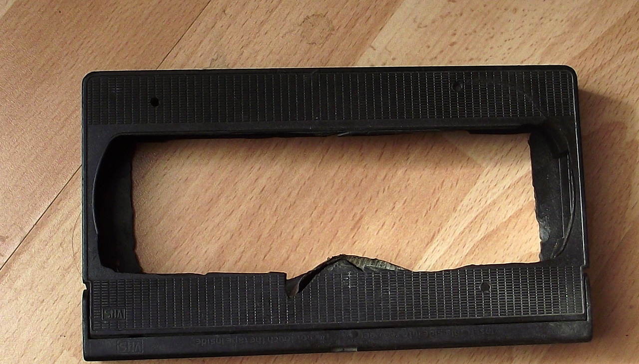

(#) komitya hozzászólása Júl 20, 2016 /
Üdv mindenkinek! Az lenne a kérdésem,hogy a videó mechanika működésének megfigyelését segítő vak kazettának mi az eredeti neve? Illetve a gyártójának a neve és gyári száma? Ez olyan VHS kazetta ami átlátszó és nincs benne szalag. Akárhogyan kerestem a neten sehogy nem akadtam rá. Segítségeteket előre is köszönöm! Üdvözlettel: komitya
(#) eyess válasza komitya hozzászólására (») Júl 21, 2016 /
Miért kellene ez neked baj van a mechanikával ? Vagy ?
(#) kadarist válasza komitya hozzászólására (») Júl 21, 2016 /
Dummy VHS cassette néven egy találat volt, de már ott sem kapható.
(#) CHZ válasza komitya hozzászólására (») Júl 21, 2016 /
Csinálj egyet, kibelezett VHS kazetta tok, kifűrészelve a megfelelő részen.
Az IR érzékelő nyílásait le kell ragasztani.
A hozzászólás módosítva: Júl 21, 2016
(#) komitya válasza eyess hozzászólására (») Júl 21, 2016 /
A kazetta kiadásakor bekapják a szalagot! Szeretnék videókat szerelni. Van egy pár db de egyik se jó! Ja és be szeretnék digitalizálni egy két régi vhs kazettán lévő videót.
(#) komitya válasza kadarist hozzászólására (») Júl 21, 2016 /
Igen ez az,de nem ez volt a neve! Az iskolában 2002-be még volt ilyen de nem tudom a nevét.
Talán a könig elektronik forgalmazta,de nem biztos! Voltak még mérő kazetták is amivel a szalagfeszítést és a gyors csévélés mérést végezték. Vagy a tükrös kazetta amivel a kombinált fej helyzetének a vizsgálatát végezték.
(#) komitya válasza CHZ hozzászólására (») Júl 21, 2016 /
Én inkább egy teljesen átlátszót szeretnék,de lehet,hogy csinálok egyet.
