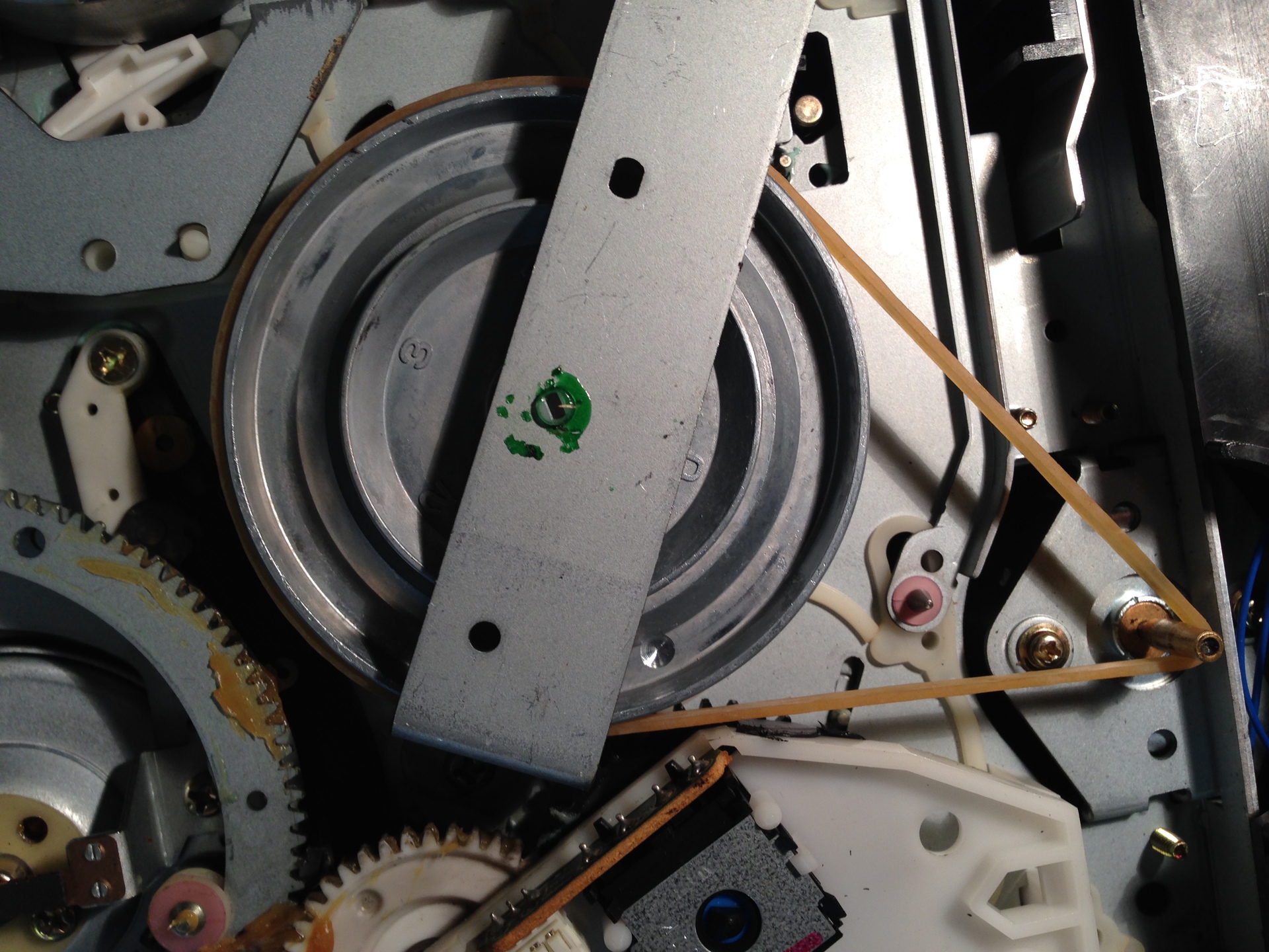

Toshiba V83CZ tipusu videómagnó,ékszijat pótoltam mert elszakadt.
Szépen beveszi a kazettát,kiadja.Viszont nem teker sem elöre sem hátra,meg a szalagot sem füzi be,nem megy a lejátszás.Hallom ahogy gombnyomásra megy valahol belül egy motor amit nem látok,de nem történik semmi a szalaggal.Van valahol még egy szij ami hiányzik,vagy megragadt valami?Minden fogaskerék ép.
Köszi a segitséget.
A hozzászólás módosítva: Jan 10, 2019
(#) CHZ válasza CT-3 hozzászólására (») Jan 10, 2019 /
Felső panelt nyisd fel, hátul jobb sarokban betöltőmotor szíját is cseréld ki.

(#) CT-3 válasza CHZ hozzászólására (») Jan 11, 2019 /
Nagyon Király Vagy!Teljes siker!

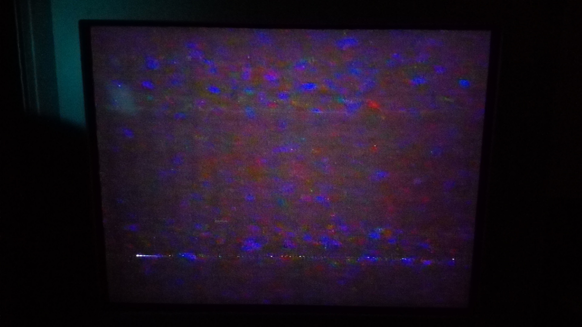

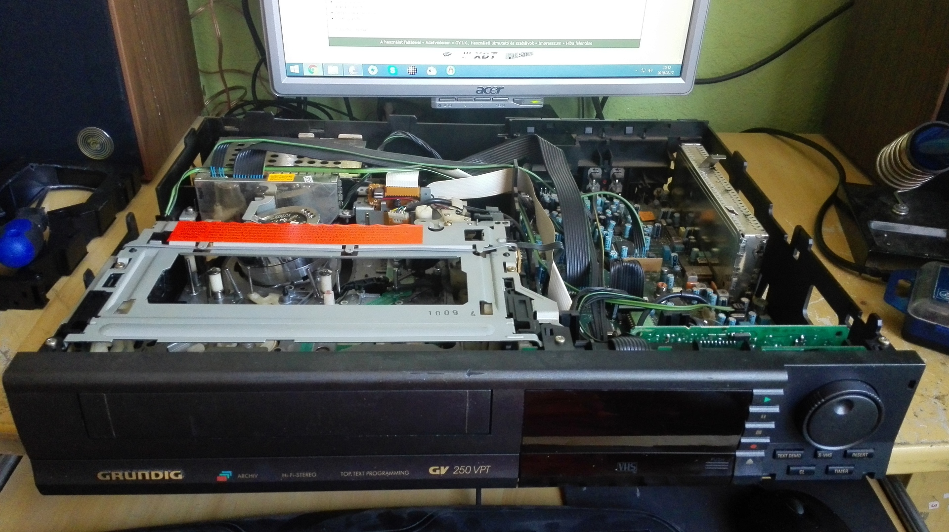

(#) ozzy76 hozzászólása Feb 17, 2019 /
Sziasztok! Van nekem Grundig gv250vpt stereo videómagnóm amivel az lenne a gond , hogy színes foltos a kép és a hang zajos. Mi lehet a gond ? Szalagpálya tisztítás megvolt a helyzet változatlan . Képeket csatolok illetve videót .
videó : https://youtu.be/-OWG-6po9AQ
(#) CHZ válasza ozzy76 hozzászólására (») Feb 17, 2019 / 1
Tápegységben nézd át a kondikat ESR mérővel. Szerintem szekunder oldalon lesz rossz kondi (220u emlékeim szerint).
A hozzászólás módosítva: Feb 17, 2019
(#) ozzy76 válasza CHZ hozzászólására (») Feb 17, 2019 /
Szekunder oldalon majdnem összes elko szét van folyva. Köszönöm szépen ! Csere után jelentkezem .
Cseréld ki, működni fog! 220µF jól emlékeztem?

(#) ozzy76 válasza CHZ hozzászólására (») Feb 19, 2019 /
Igen jól emlékeztél ! Megcsináltam az elko cserét most már tökéletesen működik ! Köszönöm szépen a segítséget !
(#) CHZ válasza ozzy76 hozzászólására (») Feb 19, 2019 /
Szívesen, kicsit megtévesztő hiba, elsőre nem táphibára gondolunk..

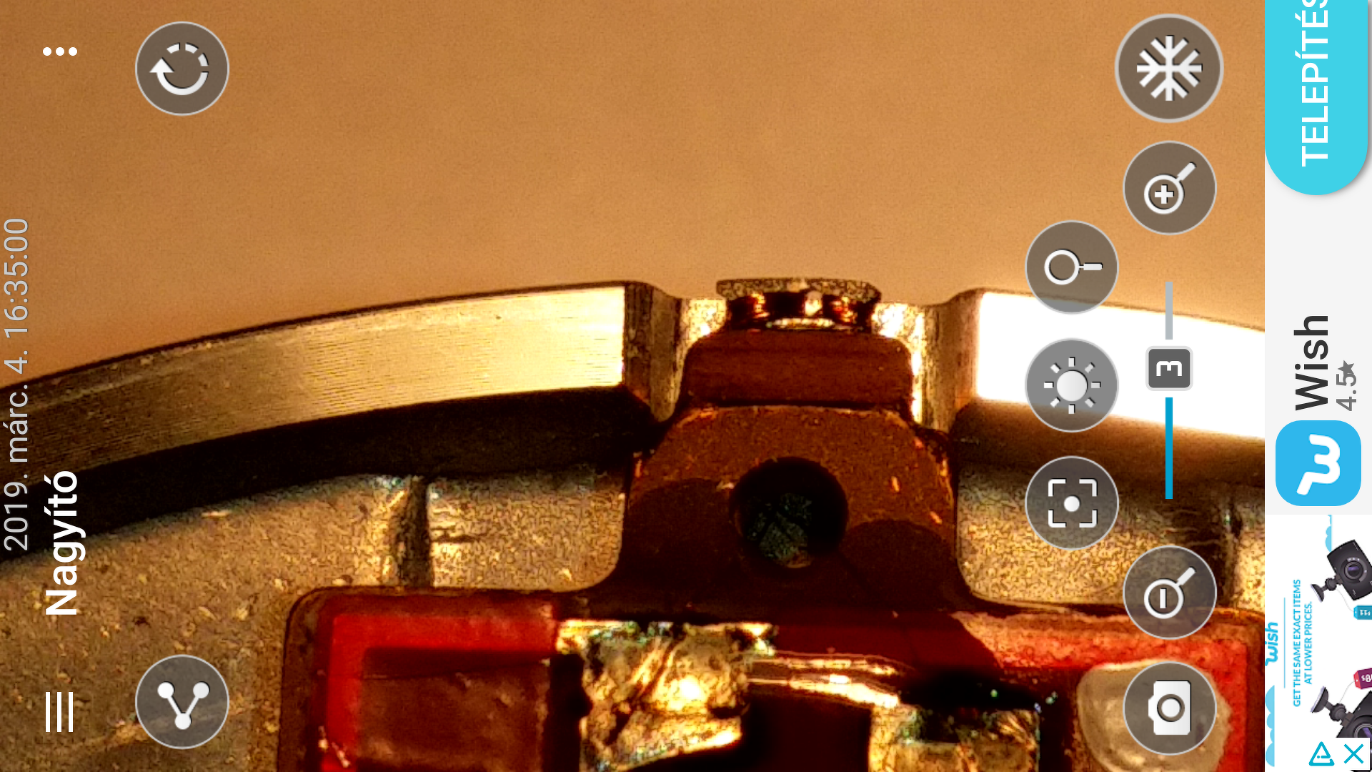

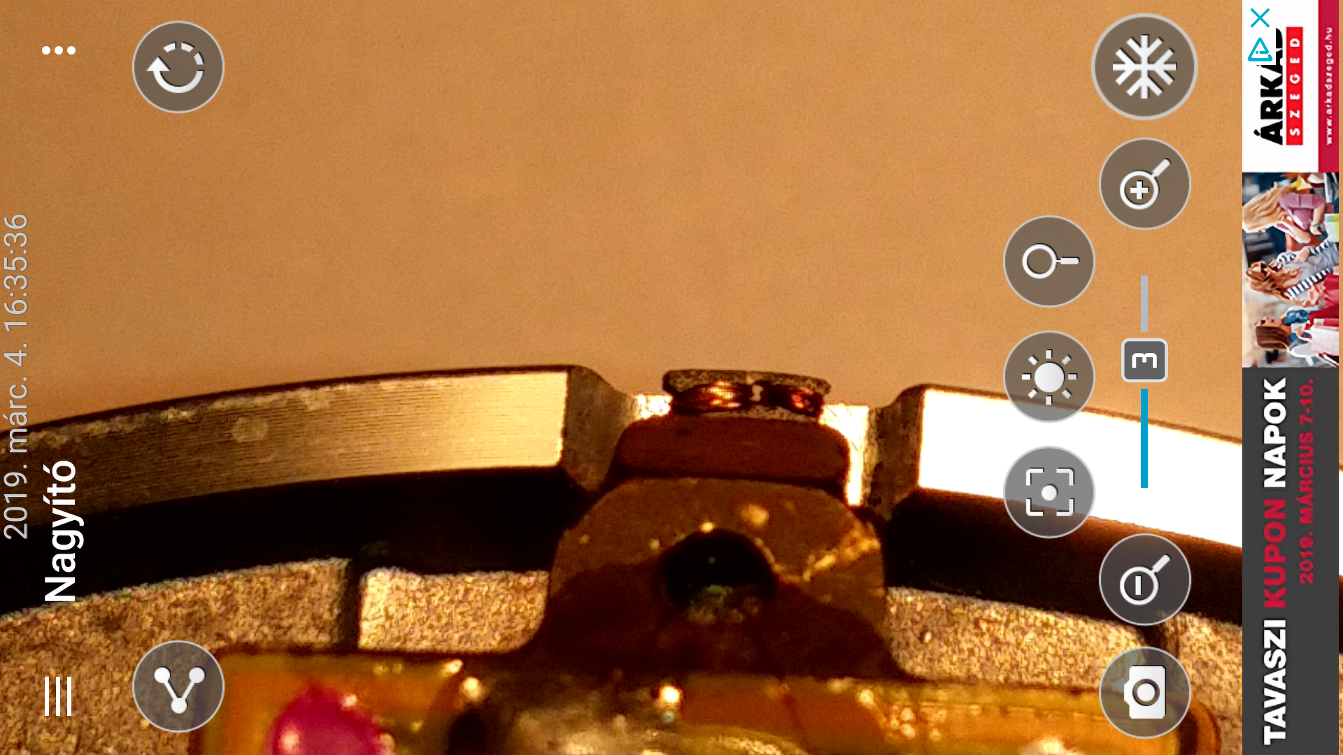

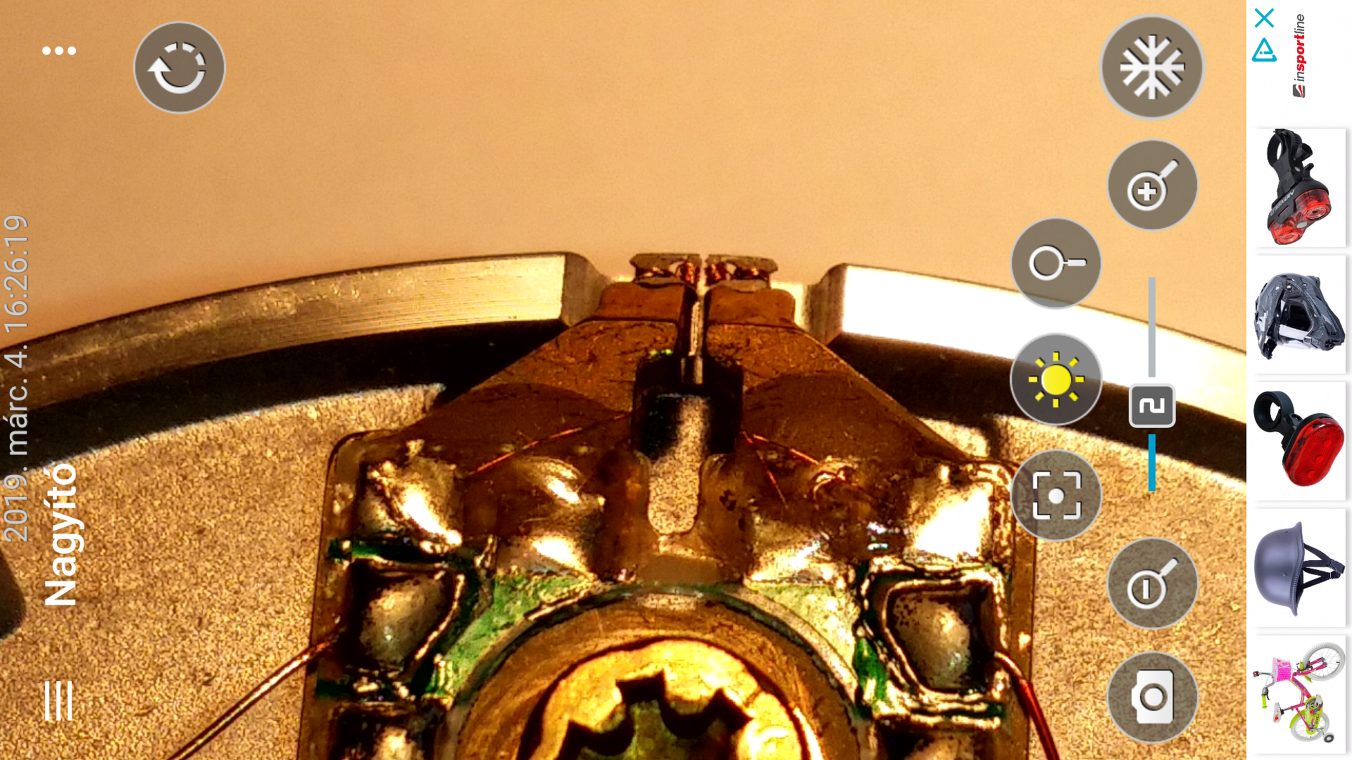

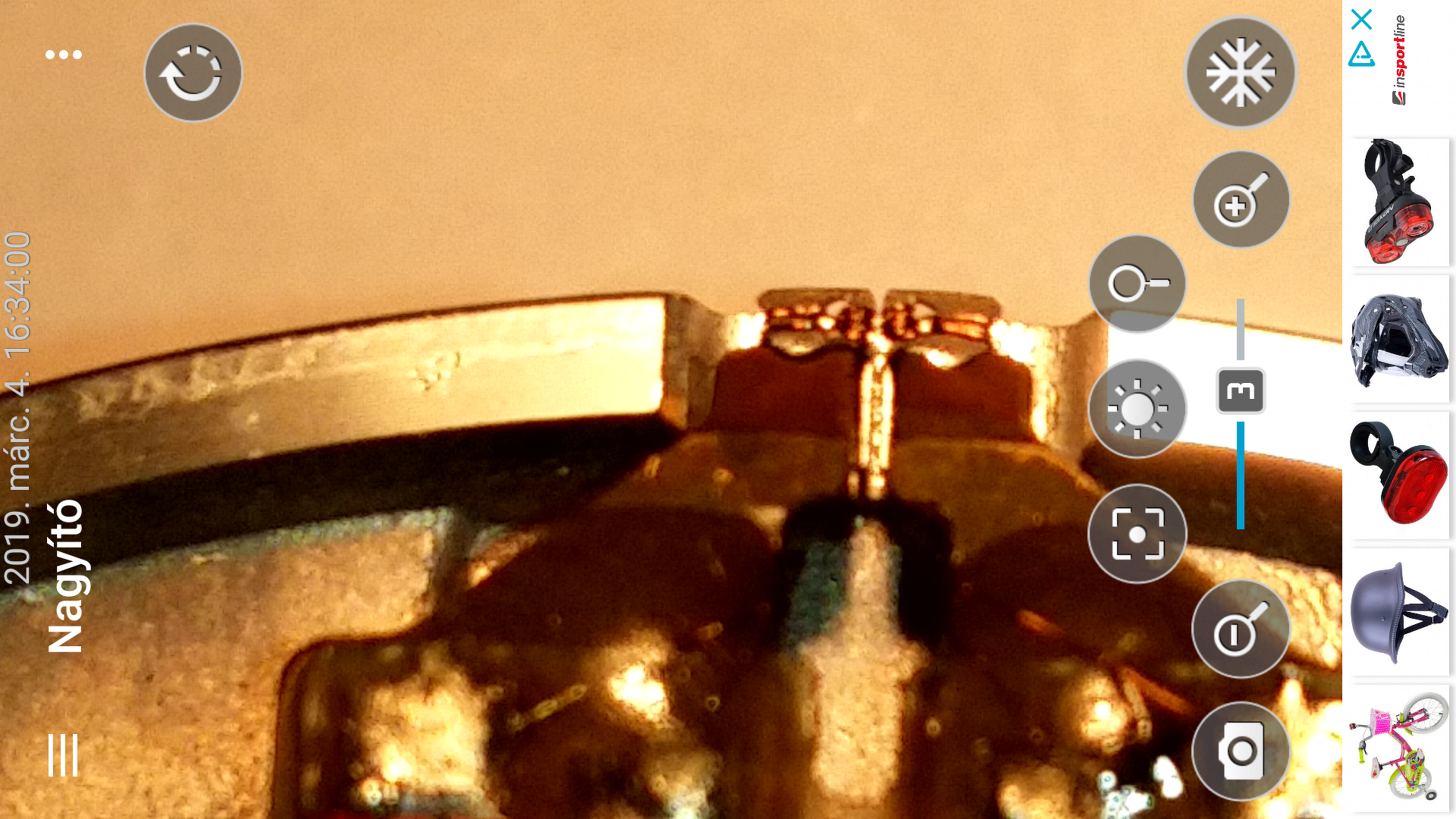

(#) Tylla1 hozzászólása Márc 3, 2019 /
Segítséget szeretnék kérni! Ajándékba kaptam egy Panasonic NV-HV 51EP típusú videót. Szép állapotban van, de az LP módban felvett felvételeknél nincs kép, csak hang. SP módban semmi probléma, a kép tökéletes, mind a saját, mind más készülék által készített felvételnél. Mi lehet a gond, hol keressem a hibát? A fej nem tűnik koszosnak...
A hozzászólás módosítva: Márc 3, 2019
(#) CHZ válasza Tylla1 hozzászólására (») Márc 3, 2019 /
Tisztítsd meg a fejeket!
(#) Tylla1 válasza CHZ hozzászólására (») Márc 3, 2019 /
Megtisztítottam jó alaposan (IPA) és óvatosan. Erős nagyítóval nézve a fejeket, nem látok semmilyen koszolódást. Viszont most annyi változás van, hogy lejátszáskor néha bevillan a kép nagyon zajosan és színmentesen. A hang továbbra is tökéletes.
(#) Tylla1 válasza Tylla1 hozzászólására (») Márc 3, 2019 /
Kipróbáltam a saját felvételt SP és LP módban is. Az eredmény ugyanaz, hang jó kép nem, LP-ben. Kicsit visszaolvastam a fórumot és találtam egy 2015-ös bejegyzést ugyanezen hibáról NV-HV 61-nél. Ott nem találtak megoldást a problémára ( Tanácstalan vagyok.
Még annyi, hogy a fejmagok épeknek tűnnek.
(#) CHZ válasza Tylla1 hozzászólására (») Márc 4, 2019 /
Próbáld meg nitróval tisztítani, makacs szennyeződés esetén hatásos.
Ha így sem lesz jó, megoldás fejcsere.
(#) Tylla1 válasza CHZ hozzászólására (») Márc 4, 2019 /
Sajnos nitrohígító nincs itthon, viszont van aromás hígító, szintetikus hígító, lakkbenzin hígító és denaturál szesz. Melyik lesz a jó?
Egyik sem, denszesz gyenge, többi nem párolog el nyomtalanul.
Értem, akkor szerzek nitrohígítót. Egyébként most napsütésnél ismét megnéztem a magokat és óvatosan megérintve a felületüket hegyes fogpiszkálóval valami fehéres színű, faggyú állagú izé jön le róla.Azoknál a magoknál, amelyek felülete egységes nincs is probléma az óvatos eltávolítással, de azoknál a magoknál, amelyeknek a felülete középen meg van osztva, na ott lehetetlennek látszik ezen lerakódás eltávolítása. Hát nem egyszerű a megtisztításuk. Nincs erre valamilyen szerelői praktika?
Szereztem nitrót és azzal is megpucoltam...semmi javulás, így jobb híján bontottam. Alább láthatóak a fejmagok. Kettő "szimpla" és kettő "dupla" mag. Azt nem tudom, hogy a "dupláknak" össze kell-e érniük a tetejüknél, vagy sem, mert ha igen, akkor ott "szakadás"?? van.
Duplák az SP/LP fejek, másik a HI-FI ...Sajnos fejdob csere lesz a megoldás.
