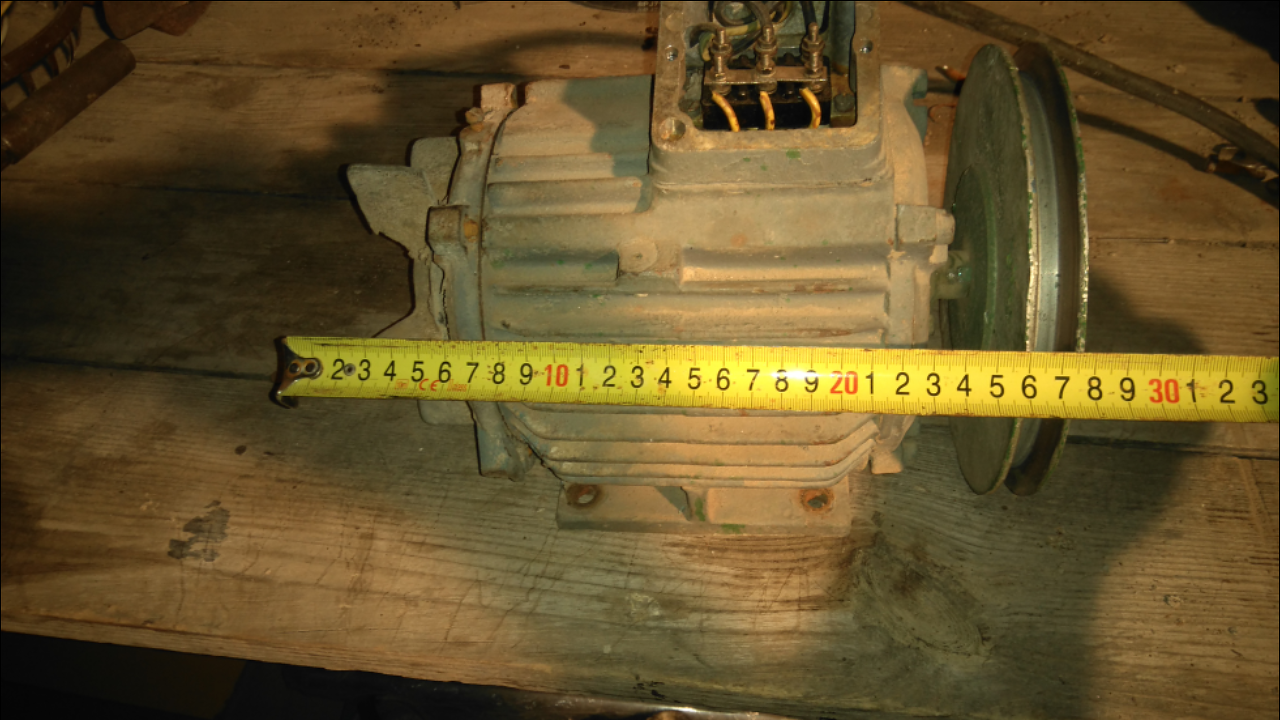

Kb. 2 kW-os lehet, de pontos kéne. Megmérem még egyszer, de mi a képlet ami alapján ki lehet számolni?

Üdvözlet, Broly94! Az nem túl jó, ha tekercsek közt 40 ohm-ot mér. Szét van szedve, áthidalások kikötve? Egy fénykép azért sokat segítene a bekötésről.

Szia! Az a kérdés, hogy ennek a motornak hat kivezetése van e és mind a hat ki van e hozva a kapocslécre. Ha igen akkor le kell róla venni az áthidalásokat, mert feltételezhetően így üzemelt eddig és ezután kellene megmérni a tekercsek közötti ellenállást. Ha csak három kivezetése van akkor felejtős az egyfázisú dolog, különben is csak kb. egyharmada lesz a motor teljesítménye ha ilyet követnek el vele, ami egy kompresszort már nem biztos, hogy elhajt. Szerintem a 21 ohm az kettő tekercs ellenállása volna ha csillagban van elkötve a tekercsek vége.
(#) Broly94 hozzászólása Máj 31, 2017 /
6 kivezetés van rajta. Csillagba volt kötve, két tekercs között 40ohm, egyenként 21.
(#) elektroncso válasza Broly94 hozzászólására (») Máj 31, 2017 /
És ebből mennyi a műszer önhibája és a mérővezeték ellenállása? Mert ezekkel ilyen alacsony ellenállások mérésénél már számolni kell. Ha igazán precízek akarunk lenni akkor még a kontakt ellenállásokat is figyelembe kéne venni, de ha teljesen pontosak akarnánk lenni akkor le kéne tenni a multimétert és teljesen más mérési módszert kéne alkalmazni.
Zárd össze a méréshez használt mérőkábel tapintócsúcsait és a mért ellenállásértéket (a mérőzsinór ellenállását) ki kell vonni a mért eredményből. De mint jeleztem ez sem lesz a legpontosabb. De ide elég, már csak ezért is:
Viszont nem értem, hogy miért kell az ellenállásokkal küszködni. Ebből még csak megtippelni sem lehet, hogy mekkora a motor teljesítménye. Ez egy váltóáramú forgógép, te meg csak a tekercs egyenáramú ellenállását méred a multiddal.
Inkább tegyél fel róla képet amin van mellette valami amin van cm beosztás, mond meg a fizikai méreteit. Ha tudod szereld szét és mérd meg a forgórész hosszát, átmérőjét. Jó volna tudni a motor fordulatszámát is, mert minél alacsonyabb a percenkénti fordulat annál nagyobb fizikai méretekkel (és súllyal) rendelkezik ugyan az a teljesítményű motor.
(#) Broly94 hozzászólása Jún 3, 2017 /
1.3 ohm a vezeték ellenállása. Lőttem pár képet, hátha egyszerűbb.
(#) elektroncso válasza Broly94 hozzászólására (») Jún 3, 2017 /
Ha 1440-es fordulatú akkor kb. 1kW-os. Nekem ugyan ekkora fizikai méretekkel rendelkező 1,1kW-os motor szolgál a körfűrészemen, de a régi kompresszorunkon is ilyen motor volt. Viszont három fázisról hajtva. Ha gyorsabb (2400 ford/perc) akkor lehet egy kicsit nagyobb teljesítményű (kb. 1,5-2kW) de ha lassú fordulatú akkor olyan 750-800W környékén lehet. Félős, hogy ha ezt átkötöd segédkondenzátoros üzemmódra akkor nem lesz elég a teljesítménye a kompresszorhoz.

Pontos képlet nincs, de becsülni lehet. Mindhárom tekercs ellenállásán (ha csillagba van kötve) a fázisáram ejt feszültséget. Ez egyrészt disszipációs korlátot jelent, a motor hűtésétől függően, (és nagyjából a forgórész disszipációja is ilyesmi teljesítmény), másrészt a szokásos impedanciaviszonyok olyanok, hogy a fázisfesz 10-20 %-ánál több nem nagyon eshet rajta névleges üzemben. Szóval jó hatásfokkal olyan 1A körüli áram folyhat 20 ohmon, az viszont csupán 690 VA, kb 500 W. Legjobb esetben talán 1 kW, de ez már nagyon villanyrezsó üzemmód.

Méretre is elég kicsi a motorod. A fordulatszám ismerete nélkül úgy 270 W-osnak saccolnám.

És ha le is méred az áramot mit kezdesz vele? Kiszámíthatod a látszólagos felvett teljesítményt (S=U*I (VA)). Ha a hatásos felvett teljesítményre is kíváncsi vagy akkor tudnod kéne a cosFI értékét (P=U*I*cosFI), de mivel a motornak nincs meg az adattáblája... Persze le is lehet mérni. De ebből még mindig csak azt tudod, hogy üresen mennyit vesz fel a motor, de azt nem tudod belőle megállapítani, hogy mennyi a maximum teljesítménye amit le tud adni. A motor üresjáratban csak a saját működéséhez szükséges teljesítményt veszi fel, de még csak tippelni sem lehet belőle a teljesítményére.
(#) erbe válasza Broly94 hozzászólására (») Jún 4, 2017 /
Nézd meg a képet és vond le magad a következtetést!
(#) Broly94 válasza erbe hozzászólására (») Jún 4, 2017 /
Rendben, köszönöm a válaszokat. Akkor egy hasonló paraméterekkel rendelkező egyfázisú motort kéne beszereznem??
Egy jó régebbi fajta 750 W-os motor is megteszi. A szomszédnál évtizedek óta 750 W-os hajt kéthengeres kompresszort, persze megfelelő áttétellel. Ipari használatra, mert géplakatos, hegesztő, ... vállalkozó volt a gazdája.
