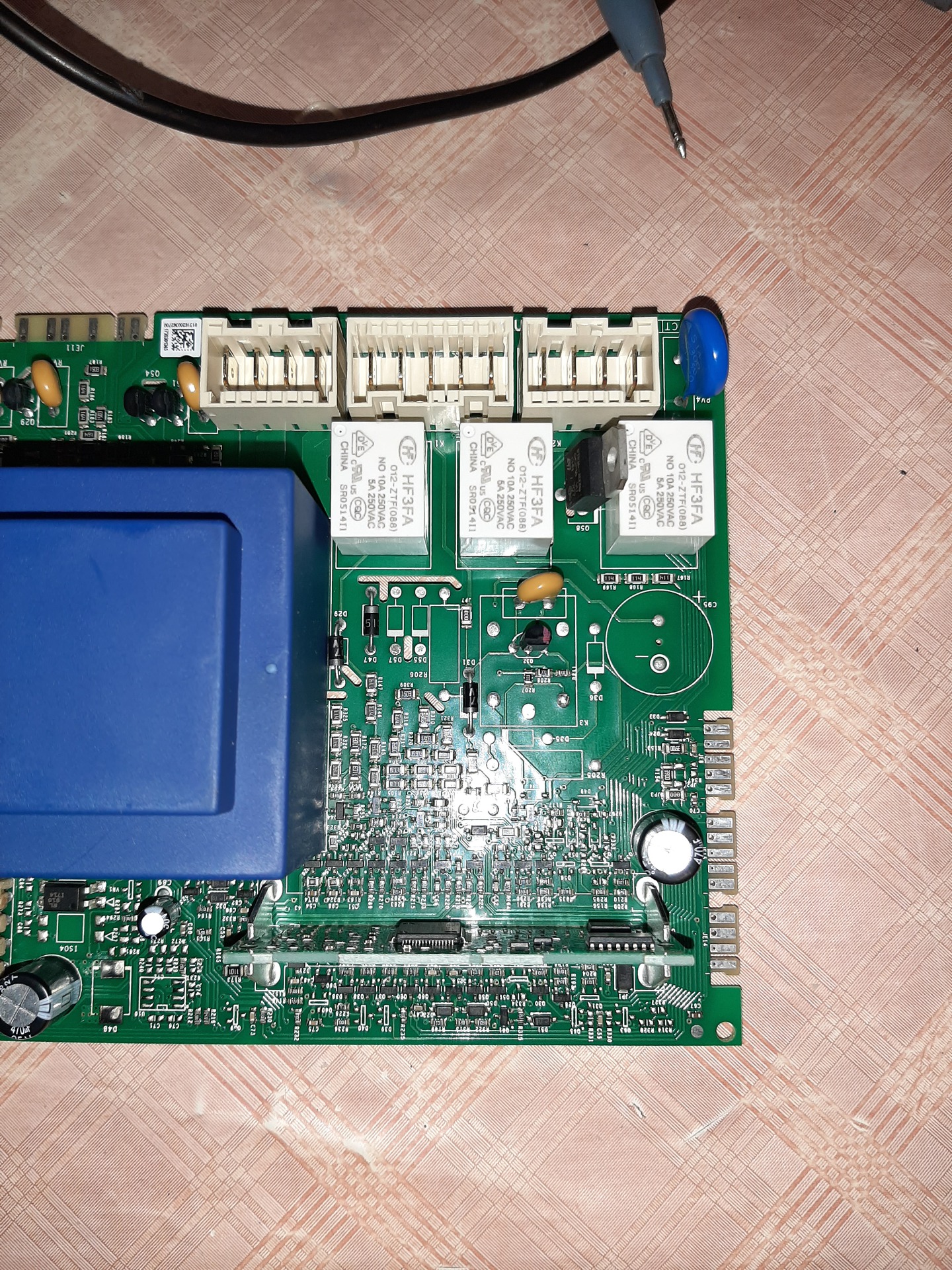

(#) trickentrack hozzászólása Nov 11, 2019 /
Sziasztok! Adott egy Whirpool mosógép (Pontos típust most nem tudok) Bekapcsoláskor nem csinál semmit, néhány persz mulva F12 hibakódot ír. Utánanéztem neten, elvileg fűtőbetét hiba, amit ellenőriztem és semmi baja. Hol folytatnátok a hibakeresést? A betét reléje mehetett el? Vagy van valami ötletetek?
Előre is köszönöm!
A hozzászólás módosítva: Nov 11, 2019
(#) KaloLaci válasza trickentrack hozzászólására (») Nov 11, 2019 /
Szia! Ha a fütőbetét jó, akkor a hőérzékelőnél keresgélj, az a dob aljánál lesz!
(#) KaloLaci hozzászólása Nov 11, 2019 /
A relét hallanod kell,hogy "kattan" de ki is mérheted!
(#) VIM válasza trickentrack hozzászólására (») Nov 11, 2019 /
Szia! Nem biztos, hogy az F12 az minden esetben azt jelenti amit ehhez társítanak konkrét meghatározáskén. Nemrég kellett egy ilyen mosógépnek lebontanom mindkét oldalát, mert a hibakód engem is a fűtőszálhoz vitt ellenőrzésre de azt kimérve rendben találtatott így a másik oldalon a légcsapdát kitakarítva (ami szörnyen koszos volt) megszűnt a hiba. A nyomáskapcsoló már az alacsony vízszintnél kikapcsolt, mert a vízszint odaemelte a szennyeződést a légcsapda kimenetéhez, elzárva a további szintérzékelés lehetőségét és így nem is kapcsolt be a fűtés.
(#) trickentrack válasza KaloLaci hozzászólására (») Nov 14, 2019 /
Koszonom az otleteket, elso lepesbe a releket ellenoriztem amik elvileg jok. Mivel kiderult, hogy ket futobetet is van a gepben. Az egyek hatul a dob melett, a masik pedig felul. Azert meg kiforrasztom oket es meghuzatom, higy biztos legyek benne. Van meg egy triak is az egyik rele erintkezoje elott. Megmertem, valoszinuleg mukodik, de mivel nem nagy osszeg, beszereztem egyet es ki fogom cserelni. A hoerzekeloket hogy tudom kiprobalni? ( Az en gondolatom, hogy van egy x ellenalasa ami valtozik a ho fuggvenyeben, jol gondolom?)
Csak az a baj, hogy ido hianyaban nem haladok vele, kezzel mosni meg eleg szar dolog. Illetve meg soha nem volt dolgom mosogeppel, nem tudom pontosan hogy mukodik.
Ami poen az egeszben, hogy whirpool a gep, a vezerlopanel pedig Indesit.... Mondjuk ilyenen mar nem lepodok meg.
