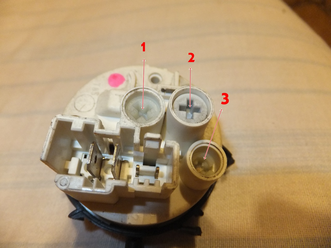

Whirlpool mosógépen vízszint kapcsolót cseréltem, de szemmel láthatóan több vizet használ mint az eredeti, a kérdés az lenne hogy a képen látható állító csavarok közül melyikkel csökkenthetem a szintet ? Segítő válaszokat köszönöm előre is ! További szép napot kívánok !

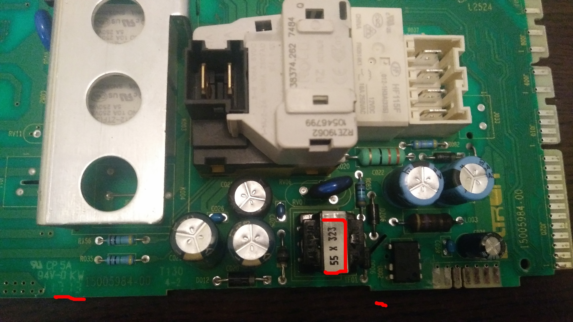

A panel beszerelésénél, figyelmetlenség miatt, az NTC kábelt összecseréltük a mosógép fedél "zár-kapcsolójával", így indításkor az NTC (hőmérséklet érzékelő) nagyfeszültséget kapott, ami rövidzárlatot, és egy WE35 108W6E számú félvezető szétpukkanását okozta.(ezt cseréltük egy ACS1086S F044 számúra) Ez után, (tudomásunk szerint helyesen bekötve) bekapcsoltuk a mosógépet, ami egy F05 hibaüzenetet mutatott( Képen látható). Utánanéztünk, hogy ez a kód az NTC meghibásodására utal, így kicseréltük az NTC-t. A meghibásodott darabnál az ellenállás mérő semmit nem mutat, míg a csere darabnál 8-12 kOhm értéket mutat. Ennek ellenére a hibajelzés továbbra is fennáll.
Tanácsokat, ötleteket szeretnénk a hiba megoldását illetően, illetve kérdésekre is válaszolunk a fent írtakkal kapcsolatban! (Ha valaki tudja ennél a típusnál a helyes bekötést a főpanelba, arra kíváncsiak lennénk, hogy nem-e ronthattunk el ott valamit ismét)
