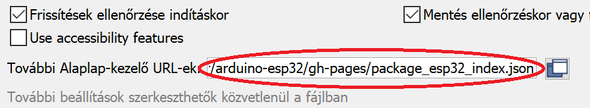

Miután sikeresen telepítettük az operációs rendszerünknek megfelelő Arduino programot, indítsuk el, majd a Fájl menüpont alatt nyissuk meg a Beállítások-at. Az ekkor megnyíló ablakban lent találunk egy További Alaplap-kezelő URL:-ek sort.
  Az ez után lévő mezőbe másoljuk be a következőket:
https://raw.githubusercontent.com/espressif/arduino-esp32/gh-pages/package_esp32_index.json

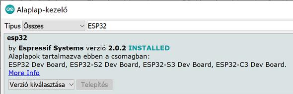

majd kattintsunk az OK gombra. Ezután nyissuk meg az Eszközök menüpontot. A legördülő listában menjünk az egérrel az Alaplap: .... sorig (itt az éppen aktuálisan beállított alaplap típusa látható), majd a mellette megjelenő lista tetején válasszuk az Alaplap-kezelő ... sort. Az ekkor megjelenő ablak kereső mezőjébe írjuk be: ESP32.
Ekkor meg kell jelennie egy ESP32 by Espressif Systems nevű kiegészítőnek. Ezt a mezőjének a jobb alsó sarkában lévő Telepítés gombbal telepítsük fel. Ekkor már az Eszközök menüpont alatt az Alaplap: sornál már ki fogjuk tudni választani a nekünk szükséges alaplapot. A listában keressük meg a Node32s sort, majd arra kattintsunk. Ezután még fel kell telepítenünk a szükséges könyvtárakat, melyeket az Eszközök alatt a Könyvtárak kezelése sorban tudunk elérni. Itt írjuk be a kereső mezőbe SparkFun External EEPROM Arduino Library (nem szükséges a teljes nevét kiírni, kevesebből is meg lehet találni), majd a Telepítés gombra kattintsunk.
