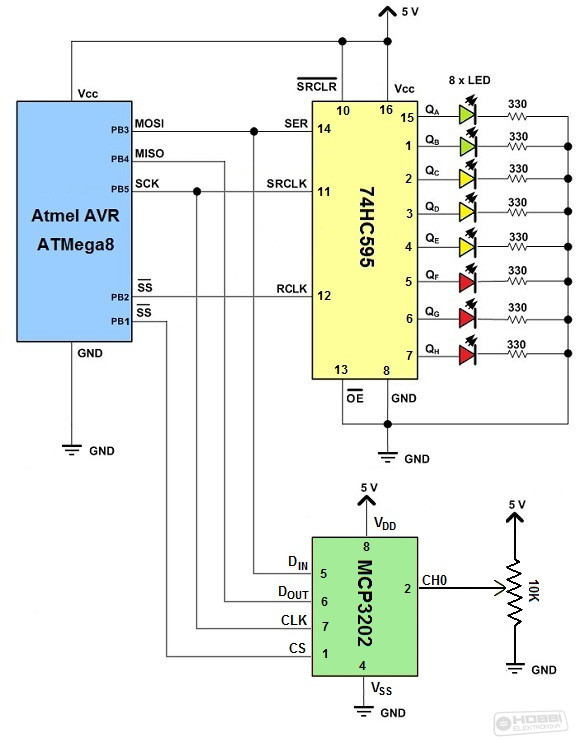

Az alábbi ábrán látható az MCP3202-es, 12 bites ADC IC-vel és egy potenciométerrel kiegészített kapcsolás vázlata:

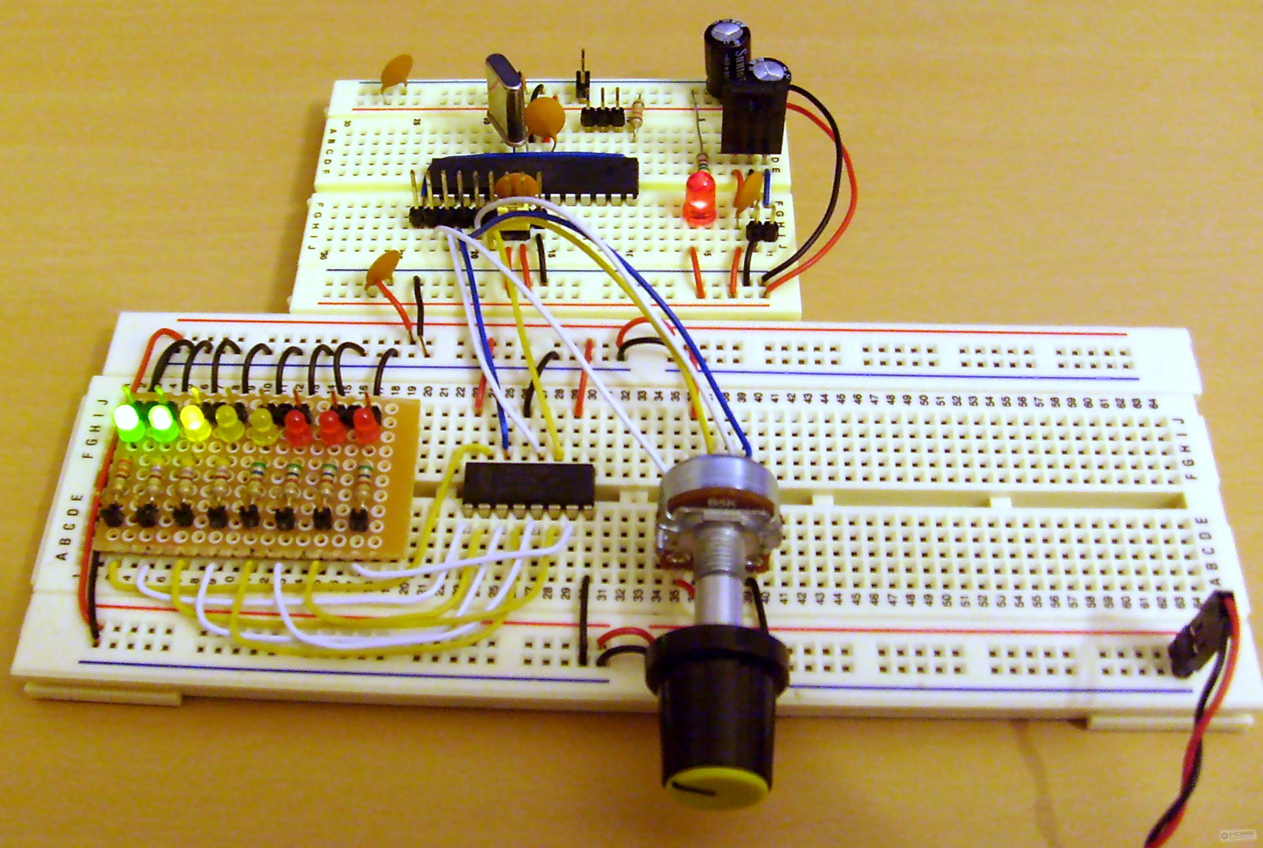

A próbapanelen összerakott előző kapcsolást csak kismértékben kell kiegészíteni:

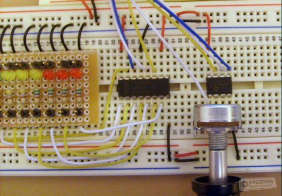

Az MCP3202-es IC olyan pici, hogy elbújik a potenciométer mögé. Ezen a képen jobban látható:

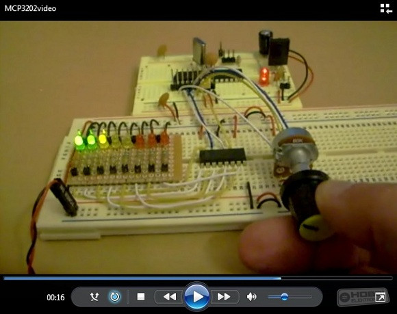

Erről is készítettem egy kis videót:
