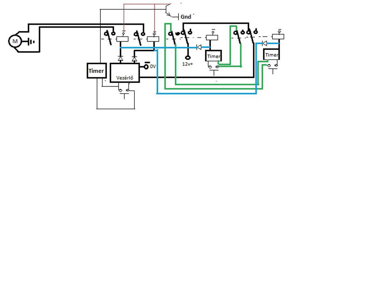

(#) Kokany82 válasza proli007 hozzászólására (») Júl 7, 2016 /
És így valahogy lehetséges lenne?
(#) Kokany82 válasza Kokany82 hozzászólására (») Júl 7, 2016 /
De ez sem jó,mert a két külső monostabilnál nem kapcsolná semmi a motorhoz tartozó relék tranzisztorát.
(#) proba válasza Kokany82 hozzászólására (») Júl 7, 2016 /
A monostabilok kimenetei még gombnyomás után sokáig fent maradnak, így két egymás utáni ellentétes nyomásnak mi a következménye? Amit tennék, a motor vezérlő részét (nem a gyengeáramút) űgy alakítanám ki, ha egyik irány húz megy ha a másik akkor is, ha mindkettő akkor leáll, ha egyik sincs akkor is áll. Így biztonságosabb, és talán könnyebb a gyengeáramú részt is megvalósítani.
A hozzászólás módosítva: Júl 7, 2016
(#) Kokany82 válasza proba hozzászólására (») Júl 7, 2016 /
Elvileg itt is úgy van. Ha megnézed, ha a sztepper megy es megnyomod valamelyik gombot akkor a szteppert lekapcsolja, es ha megy valamelyik monostabil akkor sem a szteppert sem a masik monostabilt nem tudod kapcsolni mert a relé NC oldalára vannak kötve.
(#) Kokany82 hozzászólása Júl 8, 2016 /
Ha a stepper állandó jelet ad a monostabilnak, akkor a monostabil le fog kapcsolni?

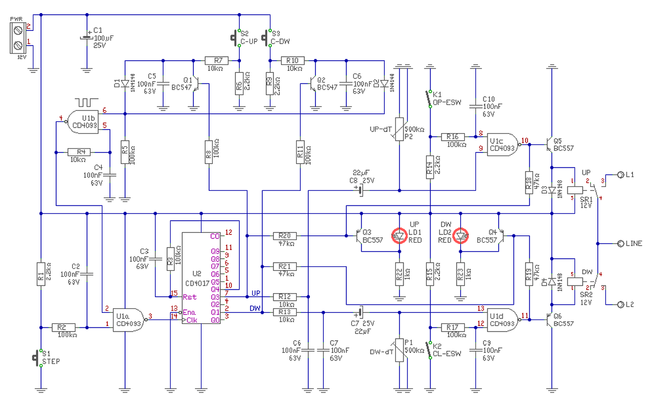

(#) proli007 válasza Kokany82 hozzászólására (») Júl 9, 2016 /
Hello! Az attól függ, hogy hogyan van indítva. Ha differenciáló tagon keresztül, akkor lekapcsol. Ha közvetlen jelszinttel a Trigger (2-es láb, gondolom 555 lenne a monostabil), akkor amíg a 2-es alacsony szinten van, addig a kimenet magas. Kivétel, ha Reset van. Ha a késleltetés ideje még tart, mikor magas lesz a Trigger szintje, akkor folytatódik a késleltetés. Ha ezen időn felül lesz magas,akkor azonnal alacsony szintre vált a kimenet.
Relékkel is lehet logikai áramköröket létrehozni. De néha az idő hazárdot nehezebb észrevenni, mint logikai áramkörök esetén. (Mivel a reléknek van meghúzás és ejtés idejük, ezen idő alatt a jelek egyidejűsége nem biztosított. IC-nél is van működési idő, ugyan úgy figyelembe kell venni, csak átláthatóbb a dolog.)
Megrajzoltam, hogy ezekkel az áramköri elemekkel, kb. hogyan lehet megoldani a dolgot. Hogy működik-e, azt megtudod ha összeállítod. Kicsit a működésről..
- Az U2 ugyan úgy a Stepper feladatot látja el. De a központi kapcsolójel, nem a monostabilt indítja el (mellesleg itt nincs is ilyen) hanem a Steppert lépteti a kívánt funkcióba.
- A táp bekapcsolásakor C3 Reset funkciót hajt végre, így a Stepper alaphelyzetbe áll be és nem működtet semmit.
- A léptetést két úton lehet véghezvinni. "Hagyományosan" a STEP nyomógomb megnyomásával, vagy az a gyors beléptetéssel. Ezt az U1b ütemadó végzi.
- Ha megnyomjuk a C-UP vagy C-DW gombot, akkor pld. az R7 és D1-en keresztül, az U1b 6-so lába magas szintre kerül. Az ütemadó elindul, és U1a-n keresztül lépteti a Steppert.
- Ha a Stepper Q3 "UP" kimenete magas lesz, akkor Q1 tranyó alacsony szintre húzza az R7-et. Leáll az ütemadó, és ebben az állásban marad a Stepper. Természetesen a C-DW is ugyan így működik, csak DW állásban fog a Steper megállni.
- Ha a Steppert kézzel, vagy a centrál jellel a kívánt funkcióba léptettük, akkor az UP vagy DW kimenet magas szintre kerül. A jel rákerül pld. az R13-C7 integráló tagra. Ez késlelteti a relé meghúzását. Így a funkcióra történő gyors beléptetés alatt a relé nem tud meghúzni, míg a Stepper a kívánt funkcióba be nem áll.
- Az időzítést a C7-P1 differenciáló taggal állítjuk be. Amikor DW jel megjelenik, a változást a C7 átviszi U1d 13-as bemenetére. Az magas szintre vált, míg fel nem töltődik a C7. Ekkor az U1d kimenete alacsony szintre vált, és a relé meghúz. Ha letelik C7-P1 idő, akkor az U1d kimenete ismét magas szintre áll és a relé elejt. De elejt akkor is, ha a CL-ESW végállás kapcsoló (elfelejtettem átnevezni DW-ESW-re) bekapcsol. Ez egyből magsa szintre állítja az U1d kimenetét és a relé elejt.
- Már csak a Led jelzés van hátra. Az LD2 led akkor jelez, ha a DW kimenet magas szintű, és az U1d is már elejtette a relét. Ekkor Q4 lezár, és világíthat az LD2. Vagy is jelzés akkor van, ha a Stepper DW állásban van, és a relé (már az idő letelte miatt, vagy mert beért a végállás helyzetbe) elejtett. Ha a Stepper bármely más funkcióban van, akkor a Led sötét lesz.
- A C-UP vagy C-DW által beléptetett Stepper vezérlés alatt, megnyomjuk a STEP nyomógombot, a megfelelő motor leáll. A Centrál bementek közvetlen párhuzamosíthatóak, az együtt működtetéshez.
Remélhetőleg így is fog működni, ahogy leírtam.

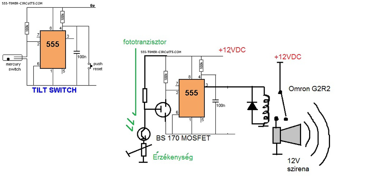

(#) FeketeVipera hozzászólása Júl 26, 2016 /

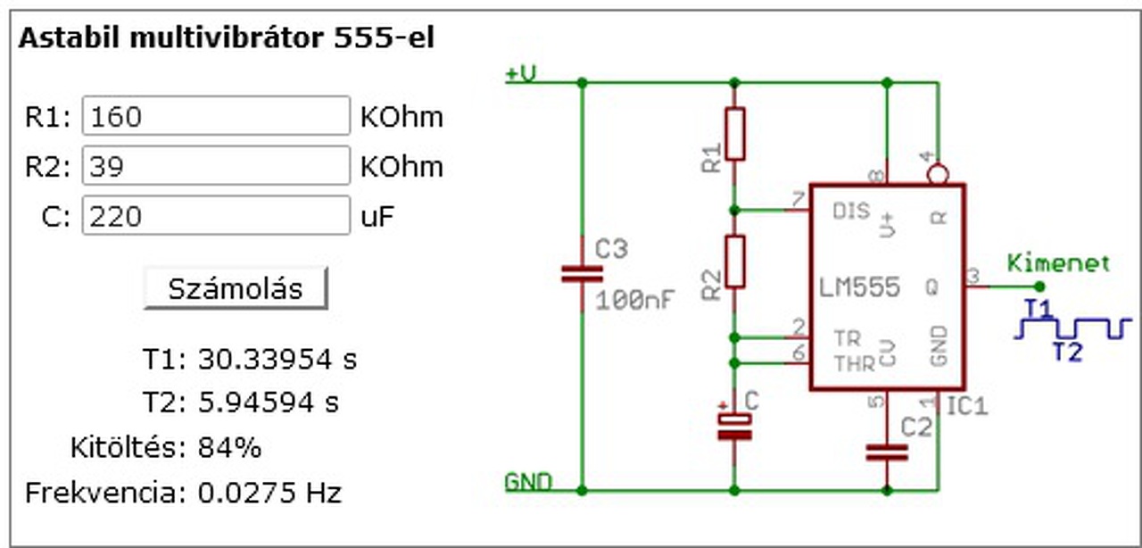

(#) szombatizs hozzászólása Aug 24, 2016 /
Segítene vki, hogy lehet 555 IC-vel egy 9v-os áramkörben megoldani, hogy ne négyzet jelet kapjak?
Egészen pontosan 6mp-et működne a fogyasztóm 30-at nem.
Előre is köszi!
(#) ferci válasza szombatizs hozzászólására (») Aug 24, 2016 /
Keress a képek között olyant, ahol a 7. és 2,6. lábak között találsz egy potit és 2 db kis diódát.
Azzal tudod beállítani a kitöltést, azaz a be-és ki állapotot a 3. lábon, a kimeneten.
Rögtön az elsőn már láthatod is az elvét.
Csak az értékeket kell megváltoztatnod.
A hozzászólás módosítva: Aug 24, 2016
(#) pont válasza szombatizs hozzászólására (») Aug 24, 2016 /
Ilyesmire gondoltál?
(#) proba válasza pont hozzászólására (») Aug 24, 2016 /
Az azért hozzá tartozik, a fogyasztót a tápfeszültség + pontja és a kimenet (ic 3 láb) közé kell kötni.
(#) szombatizs válasza pont hozzászólására (») Aug 24, 2016 /
Köszi a segítséget! A T1 az a pozitív idő intervallum, nem fog fordítva működni, vagyis 30 mp-et működik, 6-ot nem?
(#) proli007 válasza szombatizs hozzászólására (») Aug 24, 2016 /
De pontosan. Proba megírta, pld. mi a lehetőség. Egyébként nem írtad, mit is szeretnél vele működtetni. Mert pld. egy P-Fet beépítésével, a kimeneti jelet meg lehet invertálni (fordítani).
De számtalan egyéb megoldásra is lehetőség van, ahogy Ferci is írta. 5-30-UD

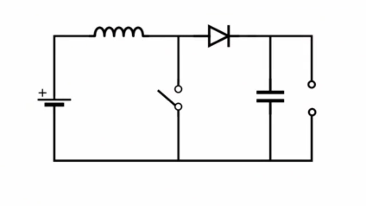

(#) FDAssasin hozzászólása Aug 26, 2016 /
DC Boostert szeretnék építeni, egy 555-ös IC és NPN tranzisztor segítségével. Rengeteg kapcsolást találtam a neten és fogalmam sincs melyik lenne számomra használható. Ha valakinek van ötlete hogy mit és hogy kéne összekötnöm az IC-vel, az legyen szíves, küldjön nekem egy rajzot, vagy szöveget, vagy bármit, ami segíthet.
Előre is köszi!
(#) proli007 válasza FDAssasin hozzászólására (») Aug 26, 2016 /
Hello! Ez számomra kb. így hangzik. "Autót szeretnék építeni motorral és kerékkel."
Ha Te nem tudod vagy nem közlöd mit is szeretnél építeni, akkor szerinted mi honnan fogjuk tudni?
(#) FDAssasin válasza proli007 hozzászólására (») Aug 26, 2016 /
Elnézést, igazad van, túl általánosan fogalmaztam. A DC booster 12Volt tápfeszt kap. A tekercs fogalmam sincs mekkora, csak beletettem azt ami volt itthon és ha gomb van a tranzisztor helyén akkor működik a booster, szóval nagy baja nem lehet... 1N4007-es diódát kapott, ami elvileg bírja a magasfeszültséget. A kondenzátor egy 1000V, 680µF-os. Működni működik, de ilyen ,,gomb nyomkodós" módszerrel, ezzel pedig kínkeserves ujjgörcs árán lehet előállítani 100Voltot. Nekem pedig kb 300-350 kéne. Szóval gondoltam egy 555-ös gyorsabb mint én, tranzisztorom van egy rakás, ami elbírja a 12Voltot. Mértem a gomb feszültségét, ezt soha nem haladja meg. A kapcsolási rajzot mellékletben találod. NPN tranzisztort szeretnék a gomb helyére tenni
A hozzászólás módosítva: Aug 26, 2016
Hello! Ezzel a kérdéssel a DC-DC konverter topikba jelentkezzél, vagy a villanypásztor topikba. Gondolod, ha a "gomb feszültsége" nem haladná meg a 12V-ot, miből képződne a 300-350V? Az, hogy Te egy műszerrel 12V-ot mérsz, az nyugalmi helyzetben van. De mi van kikapcsoláskor? Nézz utána a nyitási indukció, vagy a Flyback kifejezésnek.
