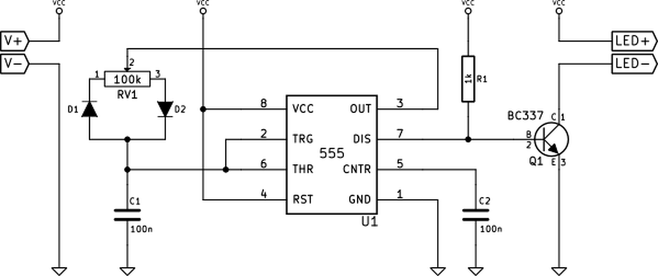

(#) (Felhasználó 51715) hozzászólása Máj 31, 2016 /
Az alábbi áramkör 2N3055-tel alkalmas 400 LED dimmelésére?
A választ előre is köszönöm.
(#) ferci válasza (Felhasználó 51715) hozzászólására (») Máj 31, 2016 /
Ha BC helyére pl. BD137..139-et teszel és azzal hajtod a 3055-öt, akkor még elmegy.
Szerintem tegyél be inkább egy 10-20 amperes fetet a BC helyére és azzal dimmeld direktben a ledjeidet. 400 led az több amper, beállítástól függően.
Egyszerűbb és jobb is.
(#) Bakman válasza (Felhasználó 51715) hozzászólására (») Máj 31, 2016 /
Ez egy alapvetően hibás kapcsolás. Olyat keress, aminél a 3-as láb van használva tranzisztor, de inkább FET meghajtására.
(#) ferci válasza Bakman hozzászólására (») Máj 31, 2016 /
Nem hibás az arajz, mert a BC 1k-n keresztül kap bázisáramot, ha a discharge láb nincs testen és a BC-nek elég.
A többit meg leírtam úgyis.
(#) Bakman válasza ferci hozzászólására (») Máj 31, 2016 /
Pedig hibás, legfőképpen FET-et így hajtani (azt javasoltál), pláne, ha az nagyobb áramokat kapcsol. Volt már ebből kérdés, hogy miért fűt a FET. Az 555-ös IC-nek van egy fél H hidas kimenete, ami viszonylag terhelhető mindkét irányból, erre a nyitott kollektoros lába van használva...
Ez tiszta... gondolom, nem 10 kHz-en dimmel ledeket..
Pedig könnyen lehet. Az ilyen PWM kapcsolásoknál általában több kHz-re vannak beállítva a kimenetek, teljesen felesleges. Motor hatásfoka csökken nagy frekvencián, LED-hez meg teljességgel felesleges.
Ez a kapcsolás kb. 300 Hz-en megy.
Most nem motorról van szó.
Nem is, hanem az alapvetően hibás kapcsolásról. Azt már meg sem említem, hogy a kapcsolt eszköz és az 555-ös ugyanazon tápfeszültségen van.
(#) nyemi válasza (Felhasználó 51715) hozzászólására (») Jún 1, 2016 /
Szia.
Én azt mondom, hogy tegyél egy Logik fetet a tranzisztor helyére az R1-1K felejtsd el, a 3-7 lábat meg kösd össze. így a fet vezérlése és a C1-töltése és kisütése szinkronba lesz egymással. Például a fet lehet egy IRL540-nes a gate elektródáján soros 15ohm-al.

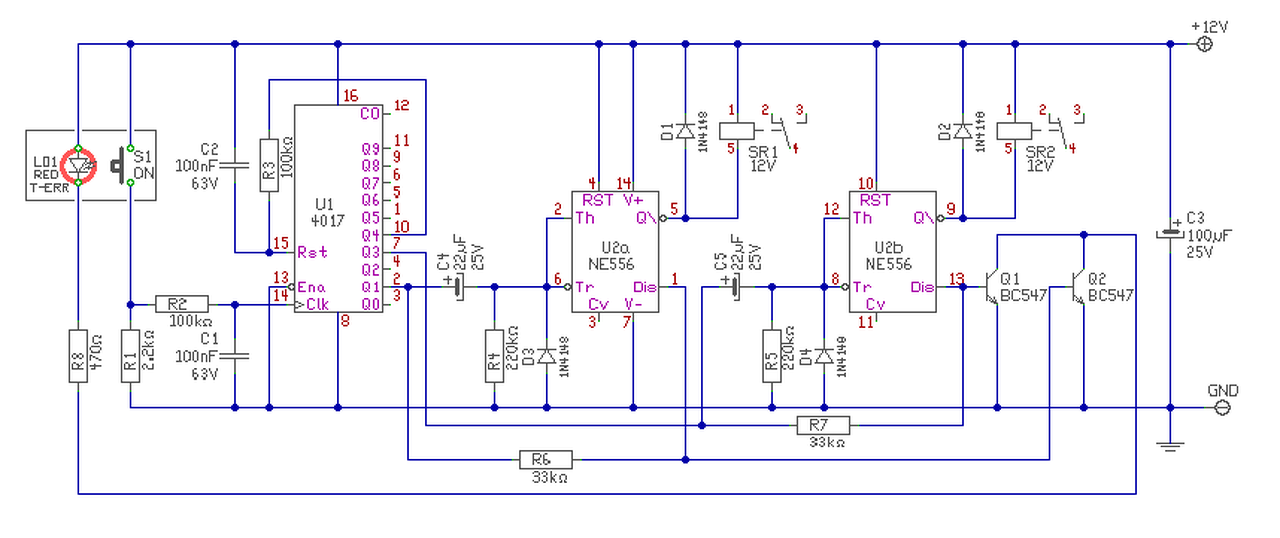

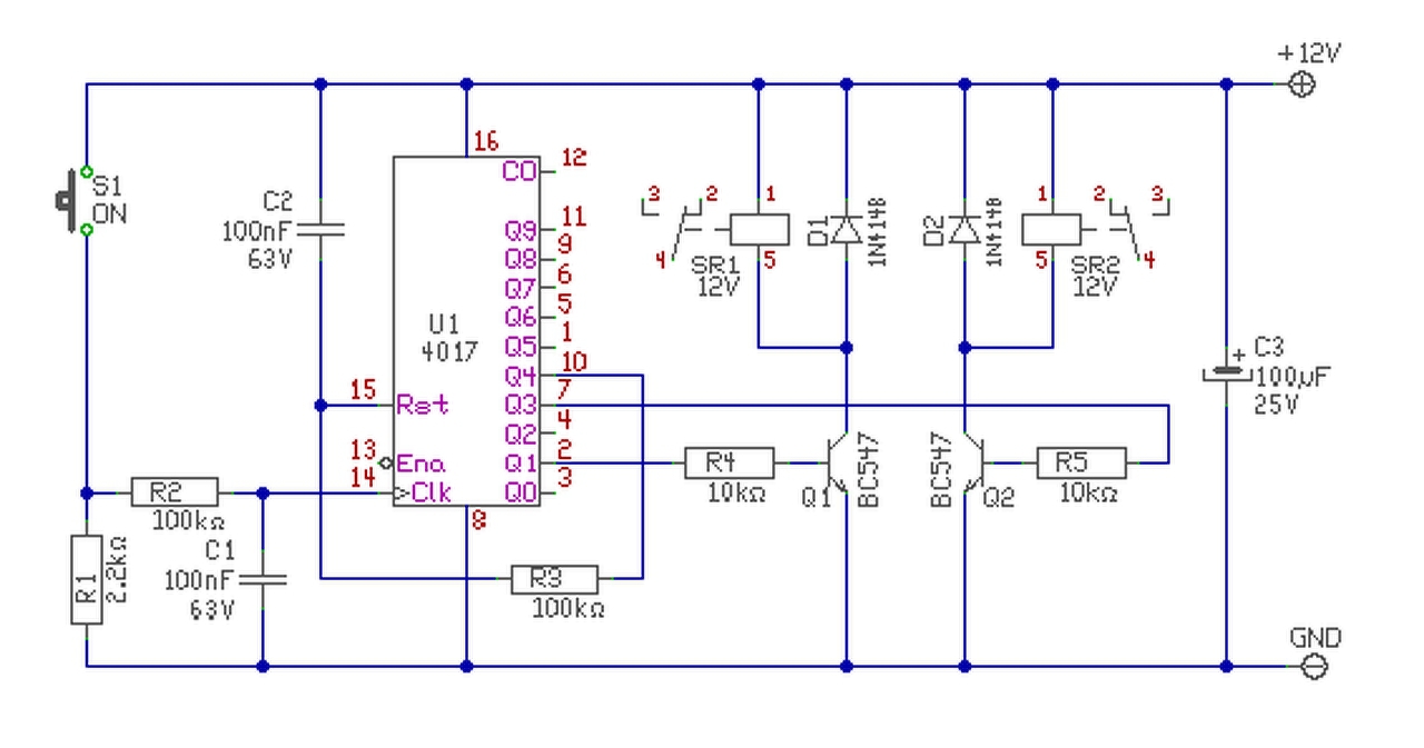

(#) Kokany82 hozzászólása Júl 6, 2016 /
Abban szeretnék egy kis segítséget kérni, hogy képen lévő áramkör amiről szeretnék indítani egy monostabil multivibrátort. Innen az oldalról néztem meg, a kapcsolási rajzát a segédprogramokból. Csak nem tudom, hogy lenne helyes bekötni.
A lényeg, hogy a gomb megnyomásakor induljon a multivibrátor, amivel egy Npn tranzisztort szeretnék kapcsolni.
(#) proli007 válasza Kokany82 hozzászólására (») Júl 6, 2016 /
Hello! Ez egy léptető kapcsolás, ami minden második gomb nyomásra kapcsolja a relét. Hova szeretnéd tenni a monostabilt és milyen célból? Kicsit leírhatnád egyszerű szavakkal, hogy mit is szeretnél. Mert akkor lehet megtudni mi is lenne a célszerű választás.

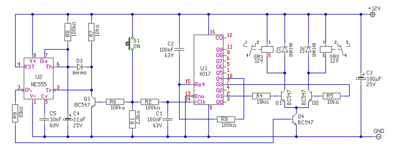

(#) Kokany82 válasza proli007 hozzászólására (») Júl 6, 2016 /
Azt szeretném, ha a léptető kapcsoláson lévő gomb megnyomásakor induljon a multivibrátor, ami kapcsolna egy tranzisztort. A tranzisztornak az lenne a szelepe, hogy ami a léptető kapcsoláson van két tranzisztor, azoknak a testre kapcsolása ezen a tranzisztoron keresztül legyen. Végül az lenne a lényeg, hogy amikor léptető még engedi a tranzisztorán keresztül húzni valamelyik relét, akkor a monostabil által vezérelt tranzisztor az idő letelte után megszakítsa, lekapcsolja.
(#) proba válasza Kokany82 hozzászólására (») Júl 6, 2016 /
Konklúzió: Csak bizonyos ideig húzzanak a jelfogók gombnyomás után?
(#) Kokany82 válasza proba hozzászólására (») Júl 6, 2016 /
Végülis igen.
A tranzisztorokra menő 10K ellenállást cseréld ki két 5K-ra sorbakötve. a közös pontra köss egy egy dióda katódját , az anódokat összekötheted. Ha a közös anódra rákötöd a monostabil kimenetét, az le fogja tiltani a tranzisztorokat a beállított idő után.(remélem.)
Ha jól értem, ezt szeretnéd. Bár az késleltetési idő értékét nem árultad el, én most kb. 2sec-re állítottam be. De azért vannak ennek hátulütői is. Ha lejár az idő, elejt a relé, de a számláló, nem lép. Vagy is hogy ez után majd a másik relé húzzon meg, ahhoz ekkor kétszer kell nyomni a gombot. Ha kézzel állítottad le, akkor egyszer.

(#) proli007 válasza Kokany82 hozzászólására (») Júl 7, 2016 /
Én egyébként inkább így oldanám meg a dolgot. A nyomógombban (vagy mellette) egy Led-et elhelyezni. És ha lejárt az idő, kikapcsolja a relét, akkor jelez a "hibajelző" Led. Megnyomva a gombot elalszik. Így Stop állapotba kerül, ugyan úgy, mint akikor kézzel állítod le.
A két időt itt ugyan külön-külön kell állítani, de esetleg ez még előny is lehet, ha nem azonos sebességgel mozog a valami erre-meg arra. (Mert gondolom valami motoros vezérlés lenne ez.)
