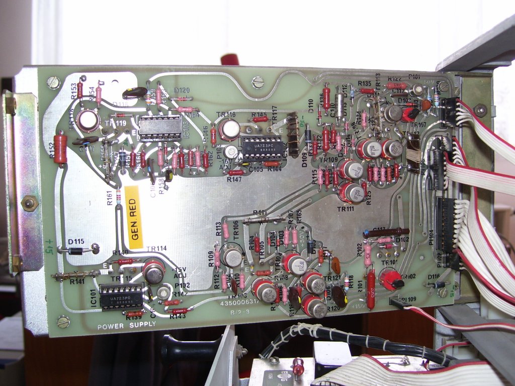

(#) pucuka válasza (Felhasználó 15355) hozzászólására (») Máj 19, 2012 / 1
BF259, abból baj nem lehet.
(#) gerenk válasza (Felhasználó 15355) hozzászólására (») Máj 19, 2012 / 1
TR120 ugyanaz mint a TR121 2N3114
TR118 2N3053
Egy kép a stab. panelról, paramétereket figyelve helyettesíthető.
(#) pucuka válasza gerenk hozzászólására (») Máj 19, 2012 / 1
Akkor pont jó helyette a BF259. A 2N3114 -nek csak 100 V az Uce feszültsége, a többi nagyjából egyezik. A 2N3053 helyett meg jó a BFY34, vagy inkább 2N2219
(#) gerenk válasza (Felhasználó 15355) hozzászólására (») Máj 20, 2012 / 1
A tüskesor 1. pontja háromszöggel jelölve, ide csatlakozik
a piros színü vezeték a szalagkábelen.
A csatlakozók Soxxx, a tüskesor PIxxx jelölésüek, azonos számúakat kell összecsatlakoztatni.

(#) pucuka válasza (Felhasználó 15355) hozzászólására (») Máj 21, 2012 /
Bázis
Mielőtt egyenként sorolnánk. Az ilyen négylábú tranzisztorok szokásos bekötése árnyékolás, emitter, bázis, kollektor. A pöcök az emitternél, vagy az emitter és az árnyékolás között van. De multival ki is mérheted.
(#) gerenk válasza (Felhasználó 15355) hozzászólására (») Máj 21, 2012 /
2N4261 si. pnp kapcsolótranzisztor
TR104 pozició Emitter L104 ferritgyűrű
Bázis R118 2,4K, R119 13 K
Kollektor D102 ZPD10 zener, C112 2,2nF
Ha van még láb akkor test a tranzisztor háza.
(#) pucuka válasza gerenk hozzászólására (») Máj 21, 2012 /
Csak az a baj, hogy igen gyors tranzisztor. Ha szükség lesz rá, nem lesz egyszerű a helyettesítése.
(#) gerenk válasza pucuka hozzászólására (») Máj 21, 2012 /
Valóban nem könnyű helyettesítőjét találni egy 2,5 nS be és 3,5 nS kikapcsolási idővel bíró tranzisztornak.
Egy ilyen komoly laborszkópba nem is használhattak
akármit.
Csak óvatosan a szét és összeszereléssel, a tüskék
könnyen deformálódnak, ha a nyákpanelokkal dolgod akad figyel arra hogy van közöttük nem csak kétoldalas
de ragasztott 4 vagy 6 rétegű is.
Ilyen pl. az interfész panel.
A cső melletti panel az Y végerősítő, erre csatlakozik késleltető művonalon keresztül az interfész panel által
kiválasztott Y fiók jele.
A fiókok kimenőjelét kellene megnézni,rendben vannak e,
és utána állítani az Y végerősítőt.
