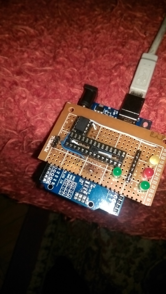

Sziasztok! Most kezdek arduinoval foglalkozni, pontosabban programot irni mostani esetbe Attiny13ra. Amit megírtam program félig meddig mukodik is, de még sem az igazi. A lényege az lenne, ha megnyomok egy gombot, egyik lábon ad feszültséget egy lednek, és egy fetnek, ha a tápfeszültség több mint 3.2V, viszont ha kevesebb akkor nem ad jelet a lednek es a fetnek, hanem egy masik lednek ad feszültséget. Mellékelem a programot. (Mintha az ADC nem működne rendesen benne, mert így alapjaraton gyorsan villog a led, ha megnyomom a gombot kialszik es a ledes-fetes része tökéletesen működik.)
  1. void setup(){
  2.   pinMode(4,INPUT);
  3.   pinMode(0,OUTPUT);
  4.   pinMode(3,OUTPUT);
  5.   pinMode(2,OUTPUT);
  6.   analogReference(INTERNAL);
  7. }
  8.
  9. float x;
  10.
  11. void loop(){
  12.   x=analogRead(4);
  13.   if ((digitalRead(1)==HIGH) && (x>650))
  14.   {
  15.   digitalWrite(3, HIGH);
  16.   digitalWrite(0,HIGH);
  17. digitalWrite(2,LOW);}
  18.   else {digitalWrite(3,LOW);
  19.   digitalWrite(0,LOW);
  20. digitalWrite(2,HIGH);}
  21.   if ((digitalRead(1)==HIGH) && (x<650))
  22.   {digitalWrite(2,HIGH);
  23.         digitalWrite(0,LOW);
  24.       digitalWrite(3,LOW);}
  25.         else { digitalWrite(2,LOW);
  26.  digitalWrite(0,HIGH);
  27. digitalWrite(3,HIGH);}
  28. if (digitalRead(1)==LOW)
  29. digitalWrite(0,LOW);
  30. digitalWrite(2,LOW);
  31. digitalWrite(3,LOW);}
A hozzászólás módosítva: Okt 30, 2015
(#) Bell válasza Davidd hozzászólására (») Okt 30, 2015 /
Másodpercenként több tízezerszer lefut, ezt késleltetni kellene, a nyomógombot pedig prellmentesíteni. x float helyett int.
(#) Davidd válasza Bell hozzászólására (») Okt 30, 2015 /
Igen ez tény és való, azért pislog gondolom a led egyfolytában. Igen először próbaltam int -el is, nem volt sok sikerelem, a prellmentesites mit takar? Mélyik részét késleltessem és mennyivel?

(#) Balázs válasza Davidd hozzászólására (») Okt 30, 2015 /
Az nem igazán jó, hogy a ki- és bekapcsolási küszöb egyaránt 650. Kellene bele egy kis hiszterézis. Valamint nem tudom, hogy a tápfeszed milyen kicsire mehet le, de vigyázz arra, hogy a minimálisan szükséges tápfesz órajelfüggő!
(#) Davidd válasza Balázs hozzászólására (») Okt 30, 2015 /
3.2V a minimális feszültség. Ez egy elektromos ciginek lenne a vezérlője, hogy az aksit ne merítsem túl. Emiatt a kicsi attiny13 és nem arduinoba tesztelem, hanem a saját kis helyén a panelen. A lábkiosztás a következő(dip tokozás szerint) 1láb semmi, 2es láb led, 3 láb ADC, 4es gnd, 5ös fet, 6os a gomb, 7-es a masik led 8as +táp. Igazából ha csúszik az órajel itt szerintem nem csinál olyan nagy problémát.
Hogyhogy 3.2V a minimális? Azt írtad, hogy akkor kell jelezni, ha az alá megy! De egyébként egy ilyen alkalmazásban pláne kell a hiszterézis. Ha éppen a komparálási küszöb környékén van az akkufesz, akkor a mérési zaj miatt ide-oda fog kapcsolgatni. Az órajelnél meg nem arról van szó, hogy "csúszik", hanem hogy be sem rezeg az oszcillátor, ha túl magas a frekvencia, és túl alacsony a táp.
Szóval, 3,2V nál nem fog lentebb esni a táp, hisz akkor neki tiltania kellene, és felkapcsolni egy másik ledet, hogy lássam hogy le van merülve. Még nem nagyon tiszta a dolog, mert amik példák vannak, mind maga az arduinora van, nekem pedig az attiny13 ra kellene. Vannak utasítások amiket szerintem ez az ic nem ért.
(#) Kovidivi válasza Davidd hozzászólására (») Okt 30, 2015 /
Használd a sleep módot, mert különben sokat fogyaszt az Attiny! Több mA-ről van szó, ez napi 24h-ban rengeteg. Vagy csak akkor megy a mikrovezérlő, ha lenyomsz egy gombot?
(#) Davidd válasza Kovidivi hozzászólására (») Okt 30, 2015 /
Szűkös a memória, nem az Attiny egyfolytaban kapja a tápot. Kínlódom a programmal, de sehogy nem akar jó lenni. Most még sajnos nem tartok az energiatakarékosságnál.
