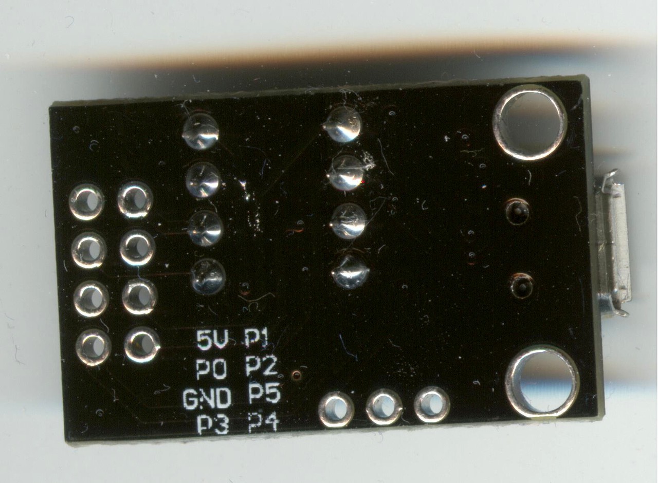

Ehez a boardhoz.:
Mini-ATTINY85-Micro-USB-Development-Programmer-Board...
Milyen illesztő kellene, hogy tudjam programozni? Mint látjátok USB illesztő nincs rajta, szóval ismeretlen eszközként jelentkezik be. Csak egy Atmega85 -öt teszek bele.

Bár nem látni a panel alsó felét, de szerintem ezzel a panellel nem lehet közvetlenül Arduino-zni. Az USB csatlakozón keresztül valószínűleg csak tápot tudsz adni, de az USB jellel nem tud semmit sem kezdeni az MCU.
Melyik processzor lenne az Atmega85? DIP8-as tokozásban csak Attiny85-ről tudok.
Az Arduino IDE-jén írhatsz rá programot, de a letöltéshez szükséged lesz valamilyen eszközre, célszerűen egy Arduino Uno-ra mondjuk.
(#) david10 válasza RoliNyh hozzászólására (») Szept 27, 2017 /
Az Attiny85-hez van egy bootloader, amit egy külső programozóval kell beleírni és utána programozható lesz azzal a nyákkal amit linkeltél.
Amit linkeltél, abba nem biztos, hogy bele van írva gyárilag a bootloader, de Te is beletudod írni, ha van hozza programozód.
Egyébként kb. ez a rajza.

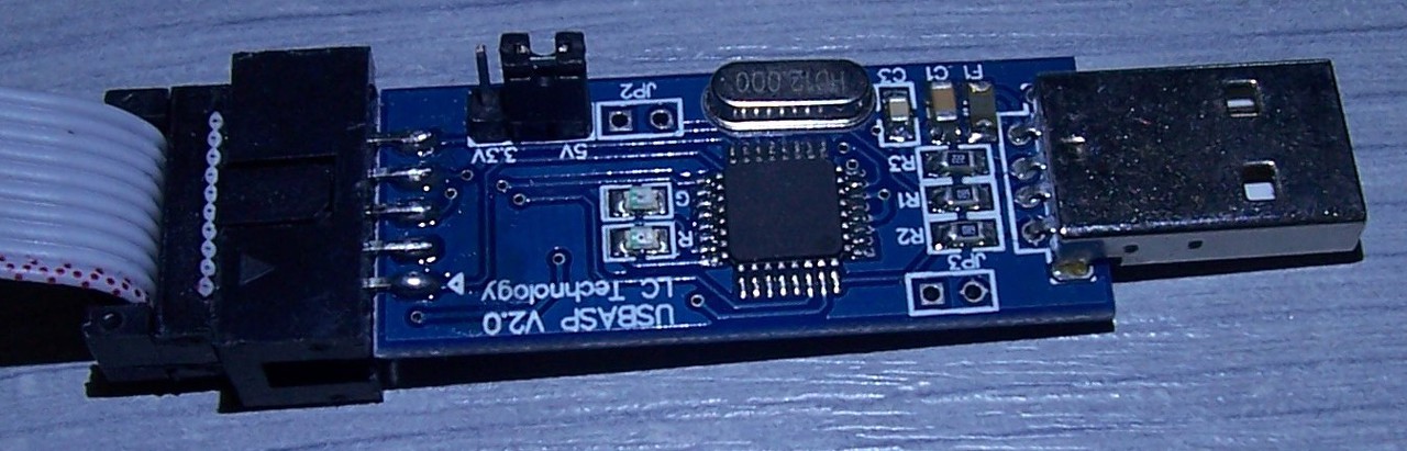

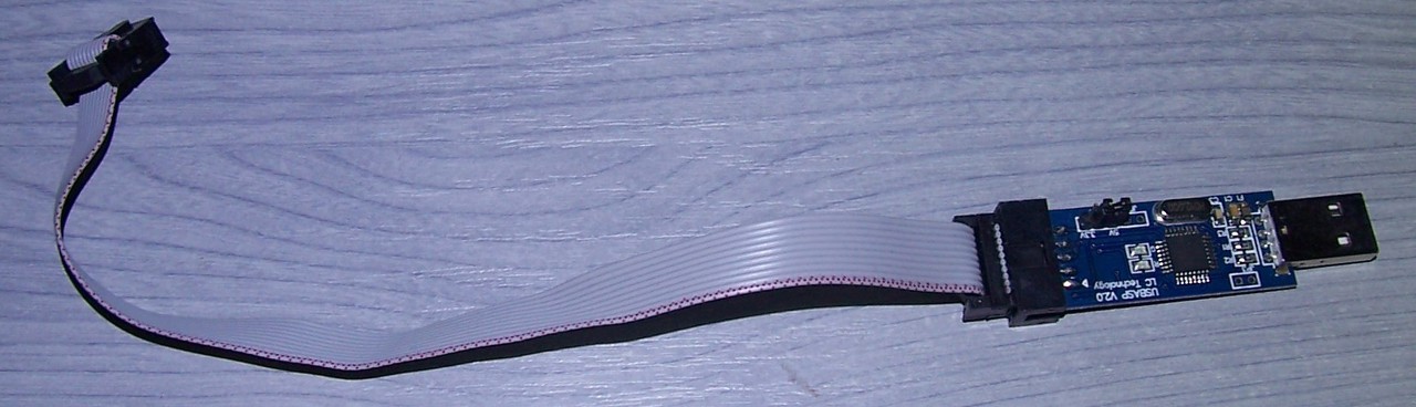

Hmmm, most hogy így mondod, USBASP -vel esetleg? Az még van is itthon...
(#) gerleimarci válasza RoliNyh hozzászólására (») Szept 28, 2017 /
Pontosan az kell neked.De ha van USBASP-d, akkor minek az az USB-s panel? Csak foglalja az értékes programhelyet a bootloader.
(#) RoliNyh válasza gerleimarci hozzászólására (») Szept 28, 2017 /

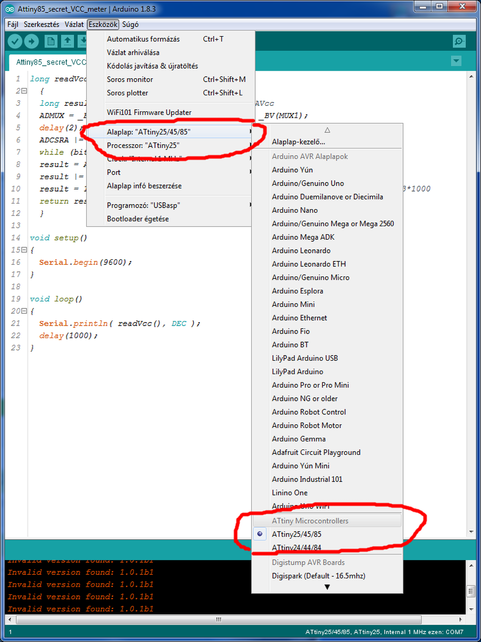

(#) RoliNyh válasza RoliNyh hozzászólására (») Szept 28, 2017 /
Magamnak válaszolva közben megtaláltam.:
Attiny 24/44/84 - 25/45/85 board importálása Arduino IDE -hez...
A linken leírják hogy kell beimportálni.

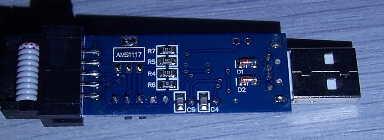

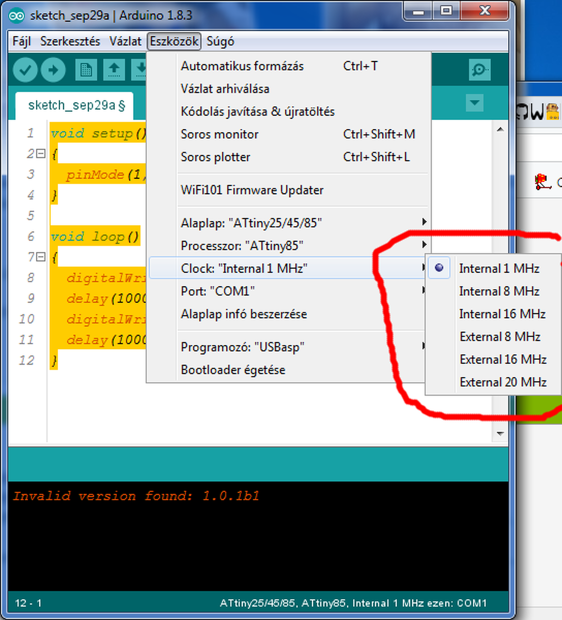

(#) RoliNyh hozzászólása Szept 28, 2017 /
Valami csak nem kóser, nem tudja feltölteni, de a hibaüzenet nem túl beszédes.
Van rá valami módszer, hogy leellenőrizzem a programozó hardwert?
Igazából csak a piros (gondolom tápfesz) LED világít rajta.
De van rajta egy másik LED is, annak nem kéne villognia adatforgalom közben? Mert az meg se nyikkan...

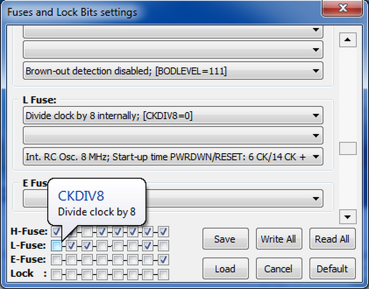

Új fejlemény, egy másik programozó szoftverrel sikerült feltölteni rá a programot amit az arduino IDE -vel írtam. Igaz ehez ki kellett importálni *.hex fájlba. A lényeg, hogy működik a blink, csaképp az elvileg 1 másodperces villogás kb 8 másodpercig tart. Az mitől van?
Kiolvastam még a fuse biteket is, ott elvileg 8MHz van beállítva. Lehet az a gond? Át kellene állítani 16MHz -re?

(#) dokidoki válasza RoliNyh hozzászólására (») Szept 29, 2017 / 1
16MHz-el 4 másodpercenként villanna... Bekapcsolva hagytad az alapértelmezett osztást, ami még 8-al elossza az órajelet. Aláhúzott rész felett írja: Divide by clock ...

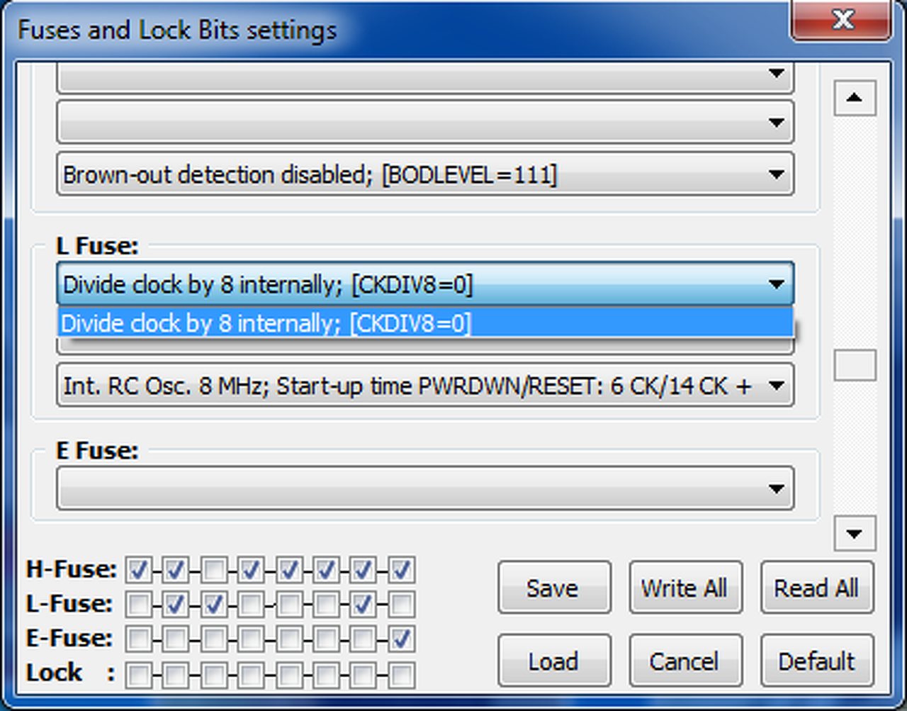

(#) RoliNyh válasza dokidoki hozzászólására (») Szept 29, 2017 /
Gyakorlatilag mivel nem tudom mi mit csinál, nem is nyúltam semmihez.
Az előző képen az szerepel amit a nyers prociból kiolvastam, tehát ez egy alapállapot, így kaptam.
És igazából azt sem vágom, hogy kellene egyáltalán átállítani, mert ha legördítem azt a mezőt, más választás nincs is...
Közben azt hiszem rájöttem miért nem lehet az arduino IDE -ből feltölteni a programot az USBASP -men keresztül. Gyanítom azért, mert mivel csak utánzat, új FW -t kell tenni bele, hogy tudjon kommunikálni vele az IDE...
Egy Kínai AVR ISP története...

(#) Kovidivi válasza RoliNyh hozzászólására (») Szept 29, 2017 / 1
A fuse biteknél van ez az opció. Ott kel a 8-as osztást kikapcsolni.
Ott van hogy H-fuse, l-fuse, e-fuse, 3x8bit, ezek közül az egyik a 8-as osztás. Keress egy fuse bit calc-ot a neten, írd be neki a jelenlegit, aztan látni fogod, hogy melyiket kell kikapcsolni. Ezt visszamásolod a programozóba, és beégeted.

(#) RoliNyh válasza Kovidivi hozzászólására (») Szept 29, 2017 /
Az érdekes, mert ha rámegyek a hozzá tartozó választódobozra (megtaláltam), ott nincs kipipálva.
Vagyis értelmezésem szerint inaktívnak kellene lennie, nem? Ha bepipálnám, akkor kellene osztania...

Igazából részben ez megtörtént.
Legeneráltam a blink programot 1000 -es idővel, 1MHz, 8MHz és 16MHz -es belső időzítéssel is.
Ha az mond valamit, mindjárt lemérem stopperrel a villogás sebességét és közzéteszem...
Ha 1mp-ig világít, utána 1mp-ig nem világít, akkor egy perc alatt 30 villogásod van. Ha kevesebb, akkor probléma van. Valahogy ki kell okoskodni, hogy melyik beállítás a megfelelő. Hogyan állítottad át az Arduinoban az órajelet? Ha csak sima #define F_CPU 8000000 , akkor az hatástalan, mert már előtte definiálva van.
Naszóval
Blink_1000uS_Attiny85_1MHz_Internal.ino.hex programmal kb 1mp a villogás sebessége.
Blink_1000uS_Attiny85_8MHz_Internal.ino.hex programmal kb 8mp a villogás sebessége.
Blink_1000uS_Attiny85_16MHz_Internal.ino.hex programmal kb 16 mp a villogás sebessége.
A programban nem állítottam órajelet, az IDE -ben állítottam át a board -nál lehet választani...

(#) RoliNyh válasza RoliNyh hozzászólására (») Szept 29, 2017 /
Nekem ebből az jön le, hogy elvileg akkor 1MHz -en megy a proci, mert akkor stimmel a villogás sebessége. De akkor hogy olvastam ki belőle 8MHz- et a programozóval?
Attiny85 fuse bits...
Annyit pontosítok, hogy a mért eredmények hangyányival kevesebbek, tehát az 1mp kb 0.85-0.90 stb... Bár lehet ez csak mérési pontatlanság. Egy perc alat 31-32 villogás van...
A hozzászólás módosítva: Szept 29, 2017
Nos úgy néz ki az első program amit használtam hülyeséget olvasott a fuse bitekre.
Vagy csak az alapbeállítást jelenítette meg direktben, nem tudom.
Mindenesetre extreme burnerrel küldtem neki egy 0xE2 -t (Divide clock by 8 / OFF) a low fuse bitekre,
és helyreállt az időzítés. Úgy látszik, mégis csak be volt kapcsolva a 8 -as osztó...
Megmértem, most a 8MHz -es *.hex van feltöltve, és egy perc alatt 31 villanás van.
Az játszik, hogy ennyire pontatlan a belső oszcillátor?
Mert ha jól számolok, akkor itt bizony 1-2mp eltérés van egy perc alatt, jól gondolom?
Még jó, hogy beterveztem a külső kvarcot a panelre, a nélkül asszem lőttek volna a soros kommunikáció időzítésének...
