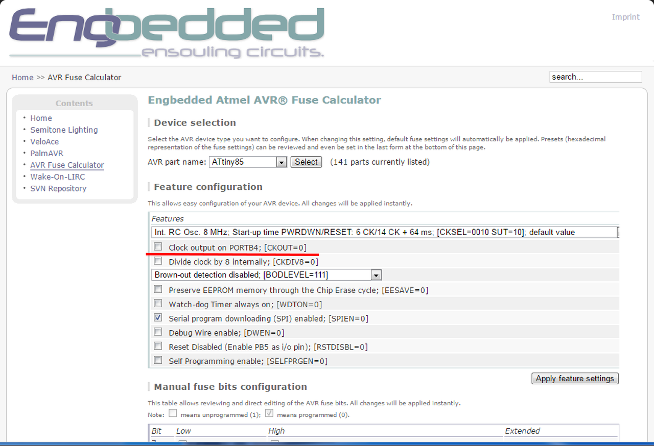

Egyébként úgy néz ki, van itt valami "Clock output on PORTB4; [CKOUT=0]" beállítás, az volna az órajel kivezetése jól sejtem? Már csak kíváncsiságból, lehet holnap ránézek a szkóppal.

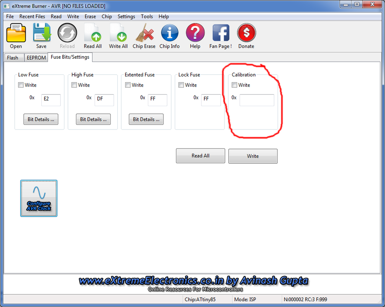

Az adatlapja szerint a gyári kalibrálás 3 V-ra és 25 C fokra vonatkozik, s a "pontossága" 10 %, statisztikusan ennyivel térhet el a névleges értéktől. Ha más feszültségen/hőmérsékleten használod az MCU-t, akkor az eltérés a névlegestől még ennél nagyobb is lehet.
Ha az OSCCAL regiszter segítségével egy adott tápfeszültségen és hőmérsékleten magad behangolod, akkor ezt kb. 1 % pontossággal tartja (ugyanazon feszültségen és hőmérsékleten). Ennyit tud.

(#) RoliNyh válasza icserny hozzászólására (») Szept 30, 2017 /
Igen arról van szó. Van ehez egyébként valami képlet, hogy ki lehessen számolni a pontos értéket adott feszültségnél / hőmérsékletnél egyébként? Vagy ez is csak kísérleti alapon állítgatós /méregetős módszerrel kivitelezhető?

Nos úgy néz ki az órajel nem pontos, megmértem, igaz csak DMM -el (nem akartam kibontani a szkópot)
és 8.280MHz - 8.290MHz értéket mutat, 53% -os kitöltési tényezővel (Vici VC99+).
A tápfesz az USB -ről megy 4.715V - 4.725V.
A Clock output on PORTB4; [CKOUT=0] működik, kiteszi az órajelet.
Úgy néz ki, akkor itt van az ördög elásva, így már rögtön világos, nagyobb órajel, gyorsabb villogás.

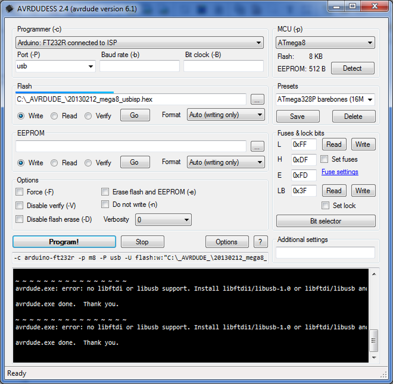

(#) RoliNyh hozzászólása Okt 2, 2017 /
Próbálom telepíteni a firmware-t a klón USBASP -re, de valahogy nemigazán sikerül.
FW update...
Az avrdude azt mondja, hogy nincs telepítve a driver. Pedig a libusb ott van... Most akkor mi van?
(#) morgo válasza RoliNyh hozzászólására (») Okt 2, 2017 /
Ezt velem is eljátszotta. Az avrdudess.exe mellé kell egy libusb0.dll vagy libusb1.0.dll. A zipben megtalálod.
libusb.zip
(#) RoliNyh válasza morgo hozzászólására (») Okt 2, 2017 /
Úgy néz ki, ez nem nyert hangszórót. Bemásoltam azt a libusb*.dll -t is ami a gépemen van, a hibaüzenet ugyanaz, próbáltam azzal is amit küldtél, a hibaüzenet ugyanaz...
Van egy libusb0.sys is az avdudess mappájában. Az neked megvan?
