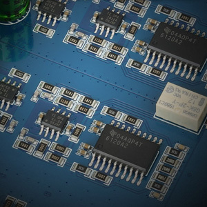

Egy ideig volt nálam egy Topping Pre90 előerősítő. Az ASR mérésekből is kiderül, hogy az egyik legalacsonyabb torzítású készülék lehet, néhol épp a mérhetőség határán...
Szimmetrikus és aszimmetrikus be-, és kimenetekkel is rendelkezik, így konverzióra is alkalmas.
Az áramköri felépítésben annyi a lényeges most, hogy az aszimmetrikus bemenet egy bipoláris elko csatolóval kezdődik, egyébként dc csatolt minden belül.
Érdemes megnézni a THD+N növekedését annak figyelembe vételével, hogy teljes jelszint 6dB-vel alacsonyabb, és vélhetően az analizátor, maga a mérés sem tudja kihasználni a képességei legjavát. Vajon mennyi lehet a csatoló kondi torzítása?
Másrészt, én meg is hallgattam ezt az erősítőt aszimmetrikus bemenetről, aszimmetrikus kimeneten. Rendkívül tiszta, transzparens a hangja. Azt állítani, hogy torzítana, torz lenne a hangja bármilyen alacsony szinten is, avagy ködös hangzású lenne a legcsekélyebb mértékben is, nonszensz. Gyanítom, hogy hasonlóan gondolnád szintén, egy meghallgatás után. ( Ilyen Nichicon BP kondikat egyébként használt a Lumin is dacban, volt Topping dacom is ilyen csatolókkal...)
