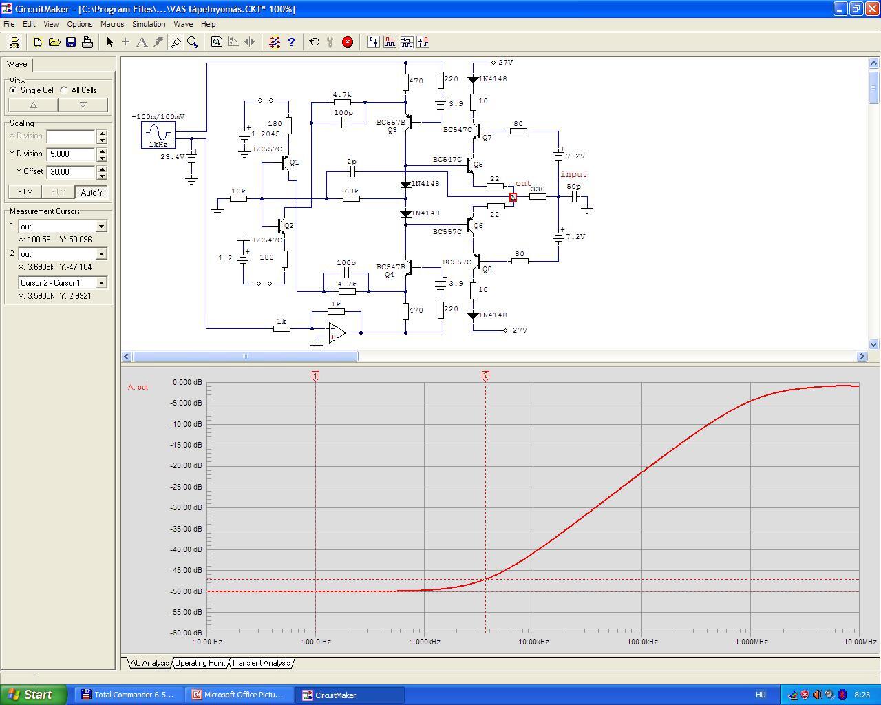

(#) Karesz 50 válasza tothbela hozzászólására (») Júl 16, 2025
Visszatérve erre a pufferkondi "tesztre". Most akár örülhetnék is... elavult, hibás, régi kondikkal rosszul szólt, most meg jól szól... ha még jobb pufferkondit vennék bele még jobban szólna.
De nem tudok belenyugodni abba, hogy az a néhány mV-os feszültségcsúcs eltűnése ekkora változást okozott. Hol okozott változást, miben és miért? Valamit megint nagyon nem tudunk.
Újra szimuláltam a tápelnyomásokat. Igaz nincsenek benne a tápvezetékek impedanciái, meg még egy csomó minden, de akkor is elgondolkodtató számomra ez az egész, mert nem jön ki a matek.
A pufferek tápvezetékei három helyre csatlakoznak. A folded cascode fokozat áramgenerátorára, a kaszkód emitterkövetőre és a végfetekre. Ezen fokozatok tápelnyomása szólhat bele a hangképbe.
- A VAS tápelnyomása. Ez a leggyengébb láncszem a maga 50dB-jével, ezért ennek a tápját szűrtem meg a legjobban - passzív stabilizátorral, hogy ne termeljen tranzienseket. (De a tápvezeték mégis termel valamennyit (x-et) ). De ez a 140dB feletti tápelnyomás a hangfrekvenciás sávban, már azt gondolná az ember, hogy mindenre elég kell legyen.
- A kaszkód emitterkövető eleve azért lett kaszkód, mert így két legyet ütök vele egycsapásra. Az emitterkövető disszipáció változása -kivezérléstől függetlenül- majdnem nulla... a másik légy pedig a hatalmas tápelnyomás (190dB 1kHz-en). Ez a fokozat elvileg nem szólhat bele tápvisszahatás szempontjából a hangba.
- A fetgörbítő elvileg megint csak közel 100dB-es tápelnyomású a számunkra fontos 200Hz-5kHz-es sávban.
- De mérve az jött ki, hogy a pufferkondi "brummja" osztva a kimeneti zajfeszültséggel:
64mV/240uV=50dB jel-zaj távolságnak felel meg. Jó... ennek jelentős része 50Hz-es zavar, ami származhat a hálózati trafó szórásából (vagy most mindegy miből) is. Már alig látszik a szkópon, de vannak ott magasabb frekvenciás összetevők is, tehát 60dB-nél nem jobb a tápelnyomás (sacc/kb).
Valahogy ki kellene mérni, hogy mennyi is az annyi (szakszerűen megfogalmazva). A Brüel mérőerősítőm pont most dobta fel végleg a talpát, amikor a legnagyobb szükség lenne rá. Menetzárlatos lett a 2x150V-os szekunder tekercse. Gagyi ez a Brüel is, még 47 évet sem bírt ki.
Arra is gondolok, hogy eleve rosszul gondolkodunk a feszültségstabilizátorok tervezésénél, mert csak arra játszunk, hogy jól nyomja el a tápfeszültség zavarait. De ennek a stabilizátornak vannak késleltetései a beépített RC szűrők miatt. Nem követi a tápegység "hullámzását", hanem próbálja azt eltüntetni... pedig lehet, hogy hatásosabb lenne a szűrés ha csak valamennyivel csökkentené a tápegység zavarait, de azt minimális fázishibával tenné. Ezek még csak olyan zűrzavaros gondolatok a fejemben, amik vagy kikristályosodnak majd, vagy nem.
Vagy lehetne egy olyat is mérni, hogy csak a fetgörbítőt vezérlem valamilyen jellel (akár zeneivel is) és a rövidrezárt bemenetű VAS kimenetén nézem milyen zavarjelek jelennek meg ilyenkor.
A lényeg az egész hosszúra nyúlt és unalmas írásban annyi, hogy egyszerűen nem értem, hogy okozhat ekkora változást egy egyszerű pufferkondi csere és meg kellene próbálni ennek a végére járni. Max nem sikerül, de ettől még meg lehet próbálni. Már valami félsiker is siker lenne.

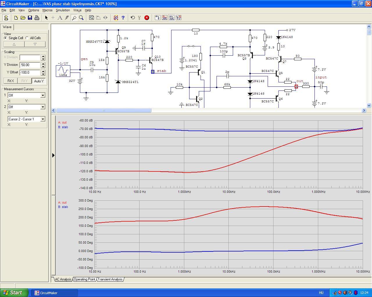

(#) Karesz 50 válasza Ge Lee hozzászólására (») Júl 16, 2025
Ott van a "VAS tápstab PSSR" szimuláción az orrod előtt a stabilizátor. És a kapcsolási rajzon is ott van. De nyugodtan kérdezz ha valamit nem látsz : )
Azért nem láttad a fóliakondit a stab kimenetén mert a fóliaoldalon voltak 470nF X7R-ek.
(#) Karesz 50 válasza Karesz 50 hozzászólására (») Júl 16, 2025
Első hirtelen ötlet, kiszedem a szimulátorban szép sorjában a szűrőkondikat. Mutatom.
Tehát az jön ki, hogy C7 több kárt csinál, mint hasznot. C5, C6 kell bele... és véletlenül pont eltaláltam az időállandójukat. Csípőfogóm van, fülem van, kivágom a nyákból C7-et és nézzük hallok-e vallok-e valamit - és ha igen, milyen irányba változik a hangkép.
Nem hallok semmi változást, viszont kispóroltam négy kondit : )
Talán Bob Dylan: Man In the Long Black Coat című számán, mintha kicsit simább lenne az ének és mintha lágyabbak lennének az esz-ek, de lehet csak bebeszélem magamnak. Ha nem tudnám, hogy belenyúltam, nem hallanám meg.
A pufferkondikon sem hallom, hogy "járódnának". Úgy szól mint tegnap előtt, amikor először bekapcsoltam. Bár a Burgumnál is úgy volt, hogy egy hónapig nem változott a hangja, aztán egyik napról a másikra hirtelen "megjavult" és úgy is maradt - ha jól emlékszem.

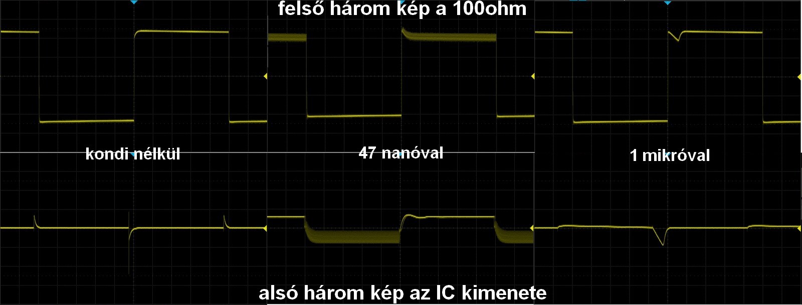

(#) Ge Lee válasza tothbela hozzászólására (») Júl 17, 2025
Azért kell megnézni, mert néha kell néha meg árt. Ez egy egyszerű mérés, egy 7809 kimenetére van rákapcsolgatva FET-tel egy 100Ω, 5kHz-es frekivel. Néztem a 100Ω-on is a jelalakot és a 7809 kimenetén is. Először üresen van a 7809 kimenete, utána van rajta egy 47nF utána meg egy 1uF.
Felső képek 2V/osztás alsók 1V/osztás.
(#) mcc válasza Ge Lee hozzászólására (») Júl 17, 2025
Egy soros 10ohm és párhuzamos 470µF megoldja az impulzus terhelés okozta tüskéket.
