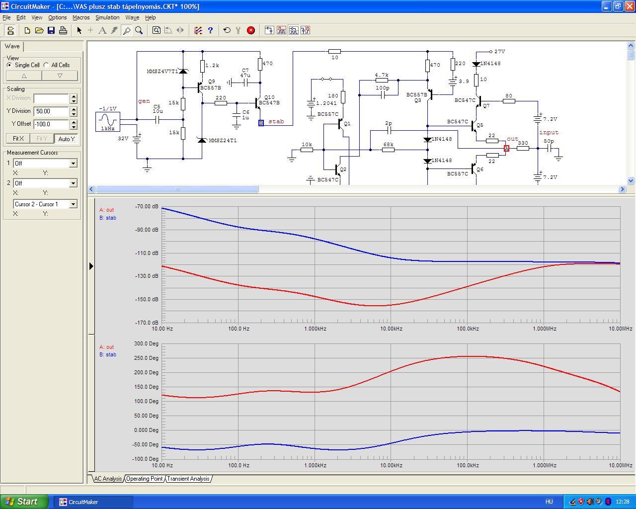

De nem tudok belenyugodni abba, hogy az a néhány mV-os feszültségcsúcs eltűnése ekkora változást okozott. Hol okozott változást, miben és miért? Valamit megint nagyon nem tudunk. Újra szimuláltam a tápelnyomásokat. Igaz nincsenek benne a tápvezetékek impedanciái, meg még egy csomó minden, de akkor is elgondolkodtató számomra ez az egész, mert nem jön ki a matek. A pufferek tápvezetékei három helyre csatlakoznak. A folded cascode fokozat áramgenerátorára, a kaszkód emitterkövetőre és a végfetekre. Ezen fokozatok tápelnyomása szólhat bele a hangképbe. - A VAS tápelnyomása. Ez a leggyengébb láncszem a maga 50dB-jével, ezért ennek a tápját szűrtem meg a legjobban - passzív stabilizátorral, hogy ne termeljen tranzienseket. (De a tápvezeték mégis termel valamennyit (x-et) ). De ez a 140dB feletti tápelnyomás a hangfrekvenciás sávban, már azt gondolná az ember, hogy mindenre elég kell legyen. - A kaszkód emitterkövető eleve azért lett kaszkód, mert így két legyet ütök vele egycsapásra. Az emitterkövető disszipáció változása -kivezérléstől függetlenül- majdnem nulla... a másik légy pedig a hatalmas tápelnyomás (190dB 1kHz-en). Ez a fokozat elvileg nem szólhat bele tápvisszahatás szempontjából a hangba. - A fetgörbítő elvileg megint csak közel 100dB-es tápelnyomású a számunkra fontos 200Hz-5kHz-es sávban. - De mérve az jött ki, hogy a pufferkondi "brummja" osztva a kimeneti zajfeszültséggel: 64mV/240uV=50dB jel-zaj távolságnak felel meg. Jó... ennek jelentős része 50Hz-es zavar, ami származhat a hálózati trafó szórásából (vagy most mindegy miből) is. Már alig látszik a szkópon, de vannak ott magasabb frekvenciás összetevők is, tehát 60dB-nél nem jobb a tápelnyomás (sacc/kb). Valahogy ki kellene mérni, hogy mennyi is az annyi (szakszerűen megfogalmazva). A Brüel mérőerősítőm pont most dobta fel végleg a talpát, amikor a legnagyobb szükség lenne rá. Menetzárlatos lett a 2x150V-os szekunder tekercse. Gagyi ez a Brüel is, még 47 évet sem bírt ki. Arra is gondolok, hogy eleve rosszul gondolkodunk a feszültségstabilizátorok tervezésénél, mert csak arra játszunk, hogy jól nyomja el a tápfeszültség zavarait. De ennek a stabilizátornak vannak késleltetései a beépített RC szűrők miatt. Nem követi a tápegység "hullámzását", hanem próbálja azt eltüntetni... pedig lehet, hogy hatásosabb lenne a szűrés ha csak valamennyivel csökkentené a tápegység zavarait, de azt minimális fázishibával tenné. Ezek még csak olyan zűrzavaros gondolatok a fejemben, amik vagy kikristályosodnak majd, vagy nem. Vagy lehetne egy olyat is mérni, hogy csak a fetgörbítőt vezérlem valamilyen jellel (akár zeneivel is) és a rövidrezárt bemenetű VAS kimenetén nézem milyen zavarjelek jelennek meg ilyenkor. A lényeg az egész hosszúra nyúlt és unalmas írásban annyi, hogy egyszerűen nem értem, hogy okozhat ekkora változást egy egyszerű pufferkondi csere és meg kellene próbálni ennek a végére járni. Max nem sikerül, de ettől még meg lehet próbálni. Már valami félsiker is siker lenne.

Ott van a "VAS tápstab PSSR" szimuláción az orrod előtt a stabilizátor. És a kapcsolási rajzon is ott van. De nyugodtan kérdezz ha valamit nem látsz : )

Első hirtelen ötlet, kiszedem a szimulátorban szép sorjában a szűrőkondikat. Mutatom.
Tehát az jön ki, hogy C7 több kárt csinál, mint hasznot. C5, C6 kell bele... és véletlenül pont eltaláltam az időállandójukat. Csípőfogóm van, fülem van, kivágom a nyákból C7-et és nézzük hallok-e vallok-e valamit - és ha igen, milyen irányba változik a hangkép.
Nem hallok semmi változást, viszont kispóroltam négy kondit : )
