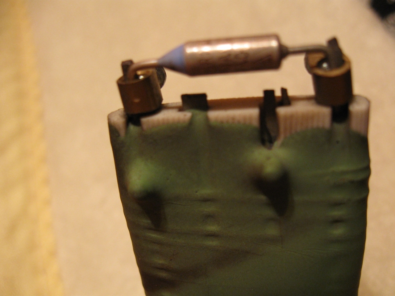

Sziasztok! Egy ismerősöm kért meg hogy segítsek, de a témakörben én sem vagyok járatos, ezért lérem a segítségeteket a nevében.
„Kérlek szépen tekintsd meg ezt a fotót, és segíts nekem kitalálni mi a
frászt látok rajta... Egyszer már cseréltem, most újra besz@rt. Segítség
képen annyi, hogy az autóm ventilátorának az alkatrésze, a hiba pedig a
következő: a négy fokozatból csak a legmagasabb (4) fokozatban indul el a
ventilátor. 5 éve cseréltem, akkor egy spéci szaki mondta meg hogy mit
vegyek, és hogyan csináljam meg. Eddig bírta. Lehetséges hogy valami " hő
dióda" ??? És az értéke mennyire definitív ? Mert van itthon egy, ami a
Renaultba való, annak is ugyanez volt a gondja, de erről nagyon nehéz volna
leolvasni az értékeket....
Én gyanítom hogy valami előtét ellenállás lehet, de konkrétan ?

(#) Ricsi89 válasza Szpisti hozzászólására (») Jún 8, 2014 /
Ez a zöld izé az előtét ellenállás. A tetején lévő henger alakú hőbiztosíték szokott tönkremenni. Ha az szakadt, akkor csak a legnagyobb fokozat működik, de egyes típusoknál az sem. Ki kell mérni, ha szakadt, akkor ki kell venni, rá van írva az értéke és elektronikai boltban lehet kapni. Érdemes megnézni a fűtőmotort is, ha szorul, akkor nagyobb áramot vesz fel és akkor is tönkremehet ez. Vagy ellenőrizni a motor szívónyílását, pollenszűrőt, mert egy eltömődés miatt is lecsökkenhet a levegő mennyisége és elégtelen hűtés miatt ismét tönkremegy.
(#) maszek0005 válasza Szpisti hozzászólására (») Jún 8, 2014 /
Szia Szpisti. Ez konkrétan egy hőfokkorlátozó- eddig villanyboylerben, vasalóban találkoztam ilyennel. konkrét funkciója, kolvad és az áramkör megszakad akkor, ha a hgőmérséklet, az általa beállított értéket tartósan meghaladja.
(#) maszek0005 válasza maszek0005 hozzászólására (») Jún 8, 2014 /
igazat adok az előttem szólónak, Sz Ricsinek.

Kösz fiúk, máris továbbítom a kérdezőnek...
