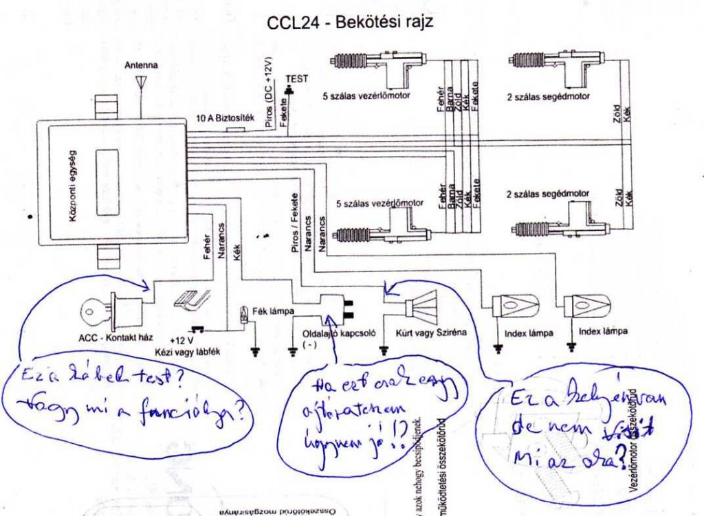

Segitsen valaki nekem légyszi! A mellékelt képen a riasztót szeretném bekötni de elakadtam. Az ACC- KONTAKT HÁZ NEM VILÁGOS SZÁMOMRA! ez a test vagy a 12 V áramszál? És az oldal ajtó kapcsoló vezetéket a belső világitásra kötöm akkor minden ajtónál nyitásnál fog riasztani? Előrre is köszönöm a hozzáértő válaszokat!
Én az enyémet a bal első ajtó oldalkapcsolójára kötöttem , és riaszt minden ajtó kinyitásánál. A kürtnek adtál testet ?
A hozzászólás módosítva: Okt 23, 2012
Adtam testett a kürtnek de nem szól de mértem müszerrel és nem is jön semmi feszültség.
Lehet hogy az ACC kontaktt ház lenne a 12 V a kürtnek?
Az ACC az a gyújtás+.
(Ezek a kici szárgák szeretik a webfordítókat, valószínűleg ezt köpte a gyújtáskapcsolóra.)
Ok köszönöm szépen a segitséget nekem is ez volt a gyanum a ACC-re +12 V-t.

Van egy narancs színű vezeték , amit rá kell kötni a féklámpára és ha nyomom a fékpedált 30mp - ig , akkor lezár. Ha leveszem a gyújtást , akkor meg nyit. De honnan tudja , hogy ráadtam vagy levettem a gyújtást , mikor nem kötöttem a gyújtásra semmit ? ![]() A hozzászólás módosítva: Okt 24, 2012
