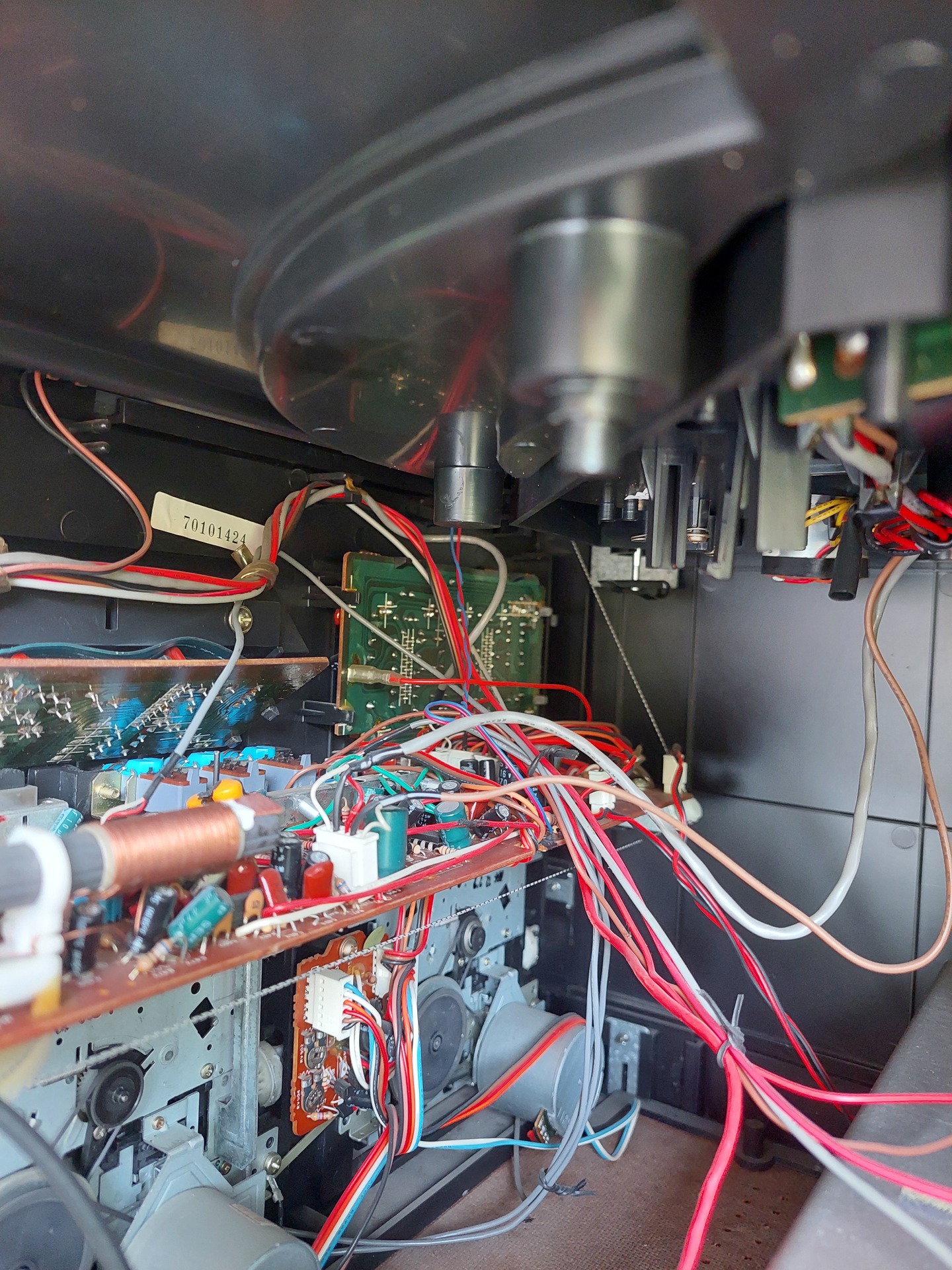

Még egy kérdésem volna, mert én is kedvet kaptam egy ilyen music center felokosításához. Ezekben a centerekben hová érdemes vagy kell bekötni ezt a bt konvertert? Melyik bemenetet keressem a panelen?
(#) Bakman válasza VIM hozzászólására (») Júl 20, 2025 /
Olyan bemenetet kell keresned, már ha nincs külön ilyenje a hátulján, amit nem fogsz használni. Ha használod a rádió, de a magnó részét nem, akkor célszerű a magnó részére kötni. Igaz, könnyen lehet, hogy az erősítő része csak akkor kapcsol be, ha valamelyik kazetta egység aktív, így ezt is figyelembe kell venni.
(#) Inhouse válasza VIM hozzászólására (») Júl 20, 2025 /
Ha FM transzmitteres a BT kütyü, akkor csak tápot adsz neki és FM-en megkeresed.
Ha vonal bemenet kell, akkor, ahogy írta Bakman, amit nem hasnálsz, oda kötöd. Ha magnó, vagy phono, akkor az előerősítő utánra.
Ha nem kell a középhullám (vagy akár a hosszúhullám), és sztereó ez a bemenet is, akkor talán oda kötve marad meg a legtöbb egyéb funkció. Jellemzően régebbi rádióknál az MW is sztereó bemenet, és a tuneren ezt külön van kivezetve, csak össze van monósítva. Ha találsz egy az állapottól függő DC feszültséget a tuner egyik lábán (FM/MW), akkor egy kis relével automatikusan AUX-ként tudod használni a kapcsoló ezen állásában akkor is, ha nincs külön kimenet (az összes sáv egy kimeneten jön ki), csak meg kell szakítani az eredeti 2 sávot és közé kötni a relét, és egy tranzisztor kapcsolja.

Most vettem észre, hogy amit írtam azt nem küldtem el vagy mi történt vele de nem jelent meg itt a felületen. A centernek a képét azt a netről vettem de az enyém az 707-es és a hátulján a hangszóró L-R és a koax ajzaton kívül nincs más csatlakozási lehetőség. Köszönöm, hogy utána néztél a rajzának de hátha nem nagy eltérések vannak közöttük. Ha majd belenézek okvetlenül mutatok róla képet, hogy könnyebb legyen beazonosítani, hogy hová lehet beadni a BT adapter jelét. A táplálását azt mindenképpen dugasztáppal oldanám meg a panel elhelyezésére pedig bőven van hely a center belsejében.

(#) Inhouse válasza VIM hozzászólására (») Júl 25, 2025 /
Ennek a centernek a hátiján van bőven hely. Vegyél egy 2 áramkörös 2 állású kapcsolót, szereld fel. Aztán valamelyik forrás és a következő fokozat között szakítsd meg, és vezesd ki a pontokat a kapcsolóra. Beépíted a BT kütyüt, keresel hozzá tápfeszt is, a kimenetét meg szintén rákötöd a kapcsoló NO lábaira, test közös. A NC állásban minden úgy lesz, mint az eredetiben, ha átkapcsolod, akkor meg mehet a BT. Ha nem akarod, hogy állandóan áram alatt legyen, akkor 1+ áramkör a kapcsolóra és a tápját ezen keresztül viszed. A befúrós kapcsolók egész könnyen beépíthetőek lesznek a furnér hátlapba.
(#) VIM válasza Inhouse hozzászólására (») Júl 27, 2025 /
Szia! Bele éztem a center belsejébe és arra gondtam, hogy a phonot nem használom és talán annak a bemenetét fel lehetne használni a BT nelének fogadására. Ha megtennéd hogy ránézel a hasonló készülék rajzon hogy melyik a bemenet a két vezeték közül. Feltételezésem szerint a szürke lehet mert az három eres amiért jobb-bal csatornát és árnyékolás feltétezek.
