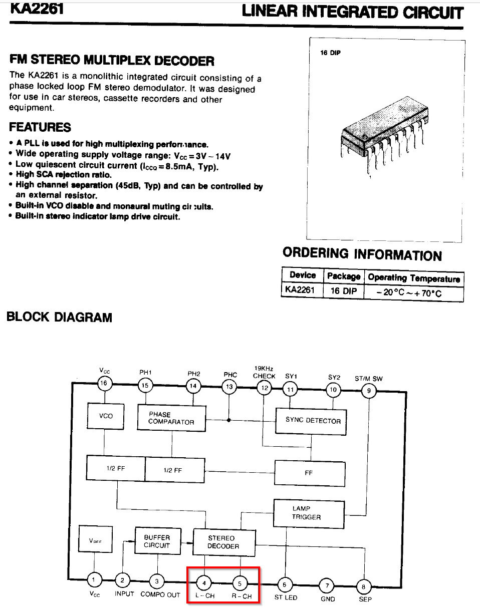

Kapcsolási rajz híján úgy próbálnám, hogy megnézem a panelt, lehet rajta maximum 4-5 IC szerintem. Azokról azért nem esélytelen adatlapot találni, vagy legalább egy funkció és lábkiosztás megjelölést. Amelyik felel az FM demodulációért és/vagy sztereo dekódolásért, annak a kimenetéről (ez lehet, hogy még valami szűrőkör az IC után, lásd példának a mellékelt részletet egy hasonló adatlapból) lekövetném a panelrajzolatot. Valószínűleg lesz egy-egy soros ellenállás, ami után a funkcióválasztó kapcsoló következik, és ide érdemes a BT modullal is csatlakozni.

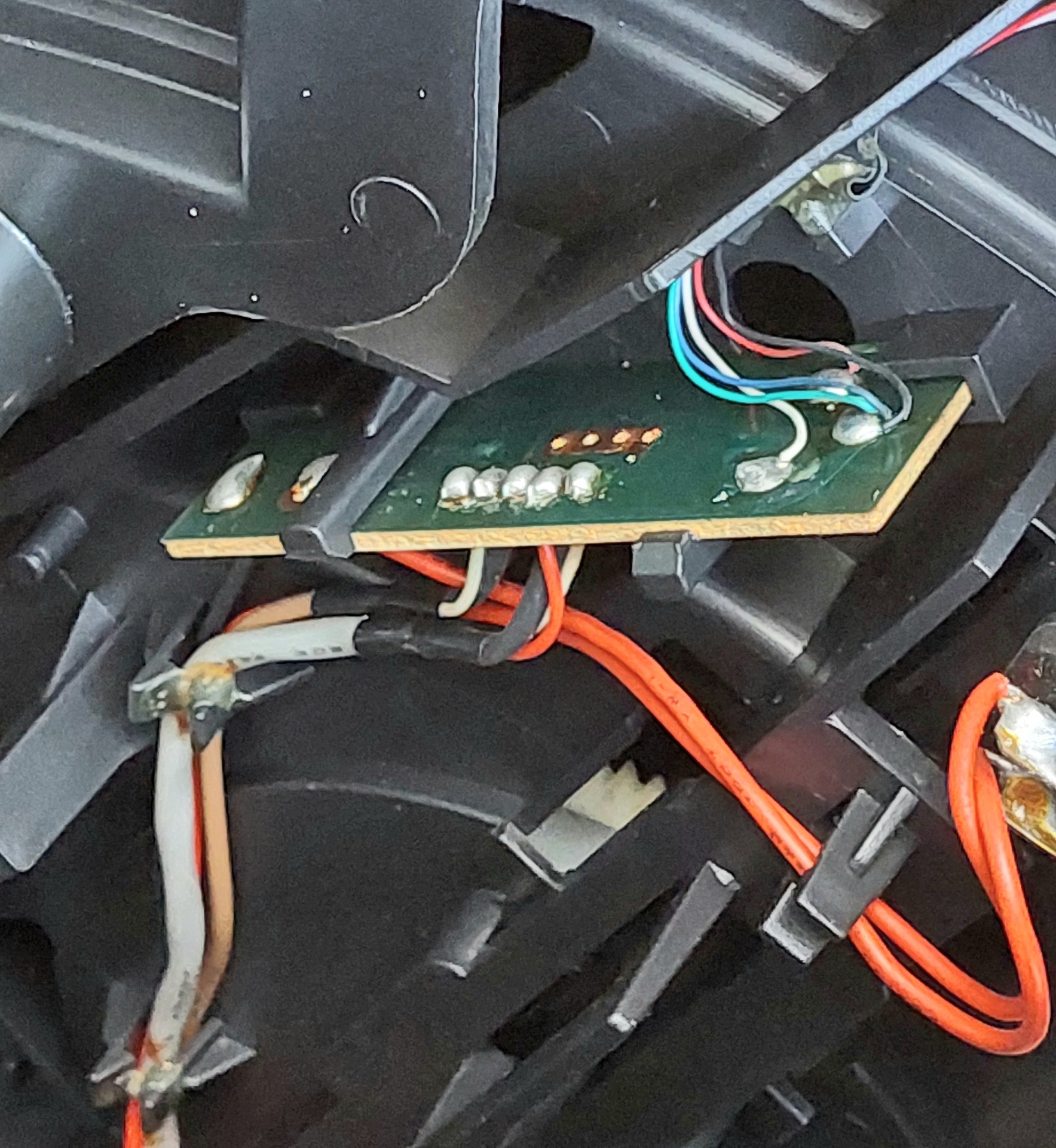

Szia! Bele éztem a center belsejébe és arra gondtam, hogy a phonot nem használom és talán annak a bemenetét fel lehetne használni a BT nelének fogadására. Ha megtennéd hogy ránézel a hasonló készülék rajzon hogy melyik a bemenet a két vezeték közül. Feltételezésem szerint a szürke lehet mert az három eres amiért jobb-bal csatornát és árnyékolás feltétezek.
A szürke a hangszedő vezetéke. Azért nem jó (bár igen, ez a phono), mert nem vonalszintű jel megy rajta. Egy alacsony jelet fogadó bemenet, ráadásul RIAA korrekciót is tartalmaz az utána jövő előerősítő. Tehát nem itt kell betámadni, hanem ennek a fokozatnak a végén.
Ez a 670-es rajz egy szkennelt dokumentum, borzasztó minőségben. A Phono bemenet után egy MC4558 dupla műveleti erősítő végzi az erősítést és a RIAA korrekciót. Ennek a kimenete megy a bemenetválasztó kapcsolóra. (Ennek a verziónak van mikrofon és AUX bemenete is gyárilag, itt nem is kéne barkácsolni.) Ezt kellene megszakítani, és ide mehetne a BT panel kimenete. Ennek a tápját is megoldhatod akár a centerből szerintem. Az más kérdés, hogy lesz-e az ezeknél sokszor előforduló ciripelő zaj... A képen látható a tuner kimenete is, meg az említett mikrofon és AUX bemenet.
