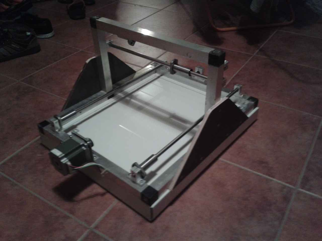

Lassacskán készülget az én nyákfúróm is kb 30x40cm lesz a munkaterület .

Jól látom, hogy bútor sarkok tartják a vázat? Ha gyorsan szeretnéd a fúrót cipeltetni a géppel, akkor sok helyen meg kellene erősíteni, támasztani. Sokat segíthet (és ronthat is) ha alu pálcával összeforrasztod. Sima gázlánggal forraszthatod vele az alut. Igaz deformálódhat is sajnos, de a váz sokkal stabilabbá tud válni. Ha jól látom, ez hasonló konstrukció, mint az enyém, középen lesz az Y menetes orsója? Mert akkor csúnyán rá tud "szemetelni az orsóra munka közben. A függőleges részeket meg "andrásolnám", azaz valamilyen háromszöggel megerősíteném mindenképpen. Az alsó tartókeretet is, hogy ne vetemedhessen. Hiába csak kis fúró kerül rá - a motorok szépen fogják ám rángatni.. Vagy megőszülsz mire végez egy nyák kifúrásával.

A terv : az egész váz rá lesz csavarozva "valamire" és a híd egy háromszög merevítést kap .Az orsó fölé meg valószínűleg teszek egy félbevágott műanyag csövet a por ellen ..

Ma megint haladtam egy picit , a kilógó részeket leflexeltem és kapott egy szendvicspanel "alapot" a váz a súlya alig nőtt viszont a merevsége az 300% al emelkedett ! Rendeltem még egy pár dolgot ,amíg az megérkezik sajnos áll a fejlesztés .

Amit építettél az mutatós. Egy évig tanulmányoztam a fórumokat mielött elkezdtem építeni a gépemet. És azt szűrtem le, hogy a köszörült tengely 300 - 400 mm-en már mérhetően hajlik, még a 20 mm-es is. Mindenhol az alátámasztott tengelyt vagy a lin. sínt javasolják. Az utóbbi drága. A híd jelenlegi állapotában gyenge lesz, én mind két oldalon 45°-ban megtámasztanám. Nincs útban semminek, viszont lényegesen stabilabb lesz. A rezonancia a nagy ellenség, ezt kell kivédeni. Ha lézerhez vagy pirográfiához készül a géped akkor nem szóltam semmit.

Nyák fúró lesz , ha egyszer elkészül . Köszönöm a tanácsokat tervben van a megerősítés .

Így gondoltad a híd megerősítését? Miután felszereltem , jutott eszembe , hogy az egyik oldalra nagyobb platóanyagot rakok és akkor a motor rögzítése is egészen egyszerűen megoldható lesz .

Igen alakul! A nyák marásnál is gondot jelenthet a köszörült tengelyek hajlása hiszen néhány tized mikronos fóliát kell átmarni.
