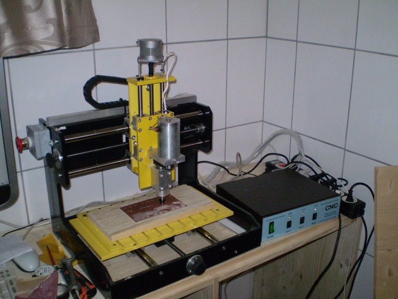

és tudtommal guliver83 barátunknak talán még meg is van az eladó váza, amit szintén a Zoli csinált. Nekem magával az acélvázzal nem volt gondom. A vezérlőelektronika, a kábelezés és az x tengely motorja lett cserélve, illetve egy csapágycsere is érik. maga a szerkezet bitang erős, kb. 37kg. Az eddigi tesztjeim alapján, amit a jelenlegi motorokkal tudtam csinálni, a váz a 2000mm/perccel sem okozna gondot. A motorjaim 1800 környékén már tévesztenek - mert gyengécskék. 800 körül még éppen vagy tévesztenek vagy nem, és 500 körül standardban dolgoznak. Azaz ha erősebb motorok és nagyobb megmunkálómotor kerül rá - azt is ki fogja szolgálni. Láttam már 80.000-es fordulatú, vízhűtéses megmunkálómotort gyengébb vázon dolgozni. Az enyém mindössz 150W és jó ha 8-10000-et forog. mégis elég sok mindent meg tudok már vele munkálni.

320x185mm. Bár erősen gondolkodom, hogy ha előrefelé megnyújtanám a két függőleges elemet és a trapézorsót, valamint a két vezetőrudat hoszabbra cserélném, könnyedén lehetne ezt növelni és minimális lenne a befektetés. Kérdés, ez a trapézorsó keresztmetszet meddig növelhető büntetlenül....

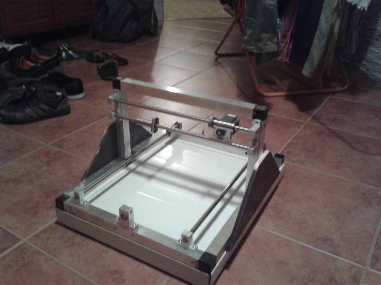

Lassacskán készülget az én nyákfúróm is
kb 30x40cm lesz a munkaterület . A hozzászólás módosítva: Szept 26, 2013
Jól látom, hogy bútor sarkok tartják a vázat? Ha gyorsan szeretnéd a fúrót cipeltetni a géppel, akkor sok helyen meg kellene erősíteni, támasztani. Sokat segíthet (és ronthat is) ha alu pálcával összeforrasztod. Sima gázlánggal forraszthatod vele az alut. Igaz deformálódhat is sajnos, de a váz sokkal stabilabbá tud válni. Ha jól látom, ez hasonló konstrukció, mint az enyém, középen lesz az Y menetes orsója? Mert akkor csúnyán rá tud "szemetelni az orsóra munka közben. A függőleges részeket meg "andrásolnám", azaz valamilyen háromszöggel megerősíteném mindenképpen. Az alsó tartókeretet is, hogy ne vetemedhessen. Hiába csak kis fúró kerül rá - a motorok szépen fogják ám rángatni.. Vagy megőszülsz mire végez egy nyák kifúrásával.
A terv : az egész váz rá lesz csavarozva "valamire" és a híd egy háromszög merevítést kap .Az orsó fölé meg valószínűleg teszek egy félbevágott műanyag csövet a por ellen ..

Ma megint haladtam egy picit , a kilógó részeket leflexeltem és kapott egy szendvicspanel "alapot" a váz a súlya alig nőtt viszont a merevsége az 300% al emelkedett ! Rendeltem még egy pár dolgot ,amíg az megérkezik sajnos áll a fejlesztés .

Amit építettél az mutatós. Egy évig tanulmányoztam a fórumokat mielött elkezdtem építeni a gépemet. És azt szűrtem le, hogy a köszörült tengely 300 - 400 mm-en már mérhetően hajlik, még a 20 mm-es is. Mindenhol az alátámasztott tengelyt vagy a lin. sínt javasolják. Az utóbbi drága. A híd jelenlegi állapotában gyenge lesz, én mind két oldalon 45°-ban megtámasztanám. Nincs útban semminek, viszont lényegesen stabilabb lesz. A rezonancia a nagy ellenség, ezt kell kivédeni. Ha lézerhez vagy pirográfiához készül a géped akkor nem szóltam semmit.

Nem tudom mibe kerül manapság a lineáris sin, de amikor én épitettem a gépemet, akkor 2 motor áráért vettem az öszzes sint csapággyal, méretre vágva (összesen vagy 1.6 m egyoldalu és 20 cm szimmetrikus vezetösin). Pofon egyszerü vele a munka és nagyságrenddel jobb stabilitást ad.
Így gondoltad a híd megerősítését? Miután felszereltem , jutott eszembe , hogy az egyik oldalra nagyobb platóanyagot rakok és akkor a motor rögzítése is egészen egyszerűen megoldható lesz .

Én a lehető legnagyobb stabilitásra törekedtem. A gépvázat 40 x 60 mm-es zártszelvényből készítem és kifogom tölteni homokkal. Ha nehéz gépet készítesz az nem baj. Gondolj bele az összes gyári szerszámgépváz öntvényből van
