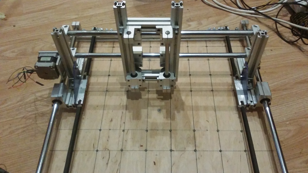

(#) remiasa hozzászólása Feb 10, 2017 /
Lassan ez is elkészül.
(#) kaqkk válasza remiasa hozzászólására (») Feb 10, 2017 /
Ezt lézergépnek szánod ? Jól látom hogy z mozgatás is lesz rajta ? Jól néz ki !
A hozzászólás módosítva: Feb 10, 2017
(#) remiasa válasza kaqkk hozzászólására (») Feb 10, 2017 /
Nyák lapot gravirozni.
Még hiányzik egy pár merevítés, de már igy is elég merev.
Milyen vastagok a tengelyek ?
hossz 350mm, átmérő 12mm. már teszteltem egy rotring-al szuper nem tört ki a hegye.
Milyen marómotort akarsz rátenni ? Én az első vázra 10mm es tengelyeket tettem de nagyon gyengének találtam még nyák fúráshoz is , told el el egyik irányban a hidat ütközésig és középen nyomd meg a tengelyt úgy látod majd a merevséget .
youtube nézz szét ettöl gyengébb gépeket találsz és szépen dolgoznak 8-as lin tengelyel.
