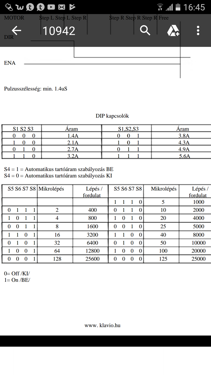

Nemtudom hogy a két funkcio között ( csillagkövetés vagy csillagkeresés)
mekkora a sebbességkülönbség?... De a léptetőmotorok, elég tág tartományban hajthatóak! Eltudnám képzelni azt hogy a kereséshez egy sokkal magasabb frekvenciával hajtani a motort!
Vagypedig gyári motorvezérlőto használni amit saját jellel meghajtani!
Ezek a vezérlők álltalában tudják a normál és aj nagyon nahgyon nagyon mikro lépéseket amit dip kapcsoloval kapcsolsz... igen tudom az baromi kicsi!
De a dip lábakat kivezeted és egy kétállásu kapcsolora ugy rárakod hogy az egyik állás mondjuk 0 1 1 1 legyen a másik meg 0 0 0 1 a két állás között igy 64 szeres lesz a sebességkülönbség! Plussz még ha a vezérlést is felhúzod!
Szerintem ennél egyszerübb nincsen! lessz egy Potid meg egy kapcsolod
