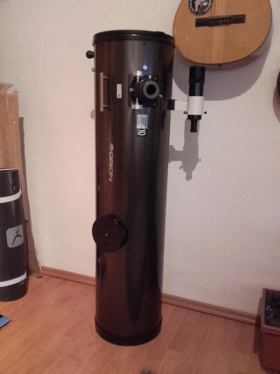

(#) Keresztes Vitéz hozzászólása Dec 28, 2017 /
Sziasztok, sikerült hozzájutnom egy 250/1200-as tubushoz. Eredetileg egy Orion Intelliscope XT10-es rendszerben volt. Vehettem volna egy komplett Skywatcher 250/1200-as műszert zsámollyal együtt, de azért vettem meg inkább ezt, mert az ebben levő főtükörnek a Strehl értéke 0,962, míg a Skywatcherek esetében csupán 0,9 körül van, tehát azokat csak a szükséges minimumra készítik. Most legalább van lehetőségem egyedi zsámolyt készíteni, amibe motoros vezérlést is szeretnék integrálni, illetve megpróbálkozom az említett Stellariumos megoldással is.

(#) Keresztes Vitéz hozzászólása Feb 22, 2018 /
Elkészültem a dobson zsámollyal.

(#) Keresztes Vitéz hozzászólása Márc 23, 2018 /
Egy másik fórumon közzétettem az általam épített Dobson-zsámoly alapján írt tervezési segédletet. Hátha valakinek hasznos lesz itt is:
https://view.publitas.com/d66c7c48-e49c-4df6-b7cd-df8722603555/moto...page/1
