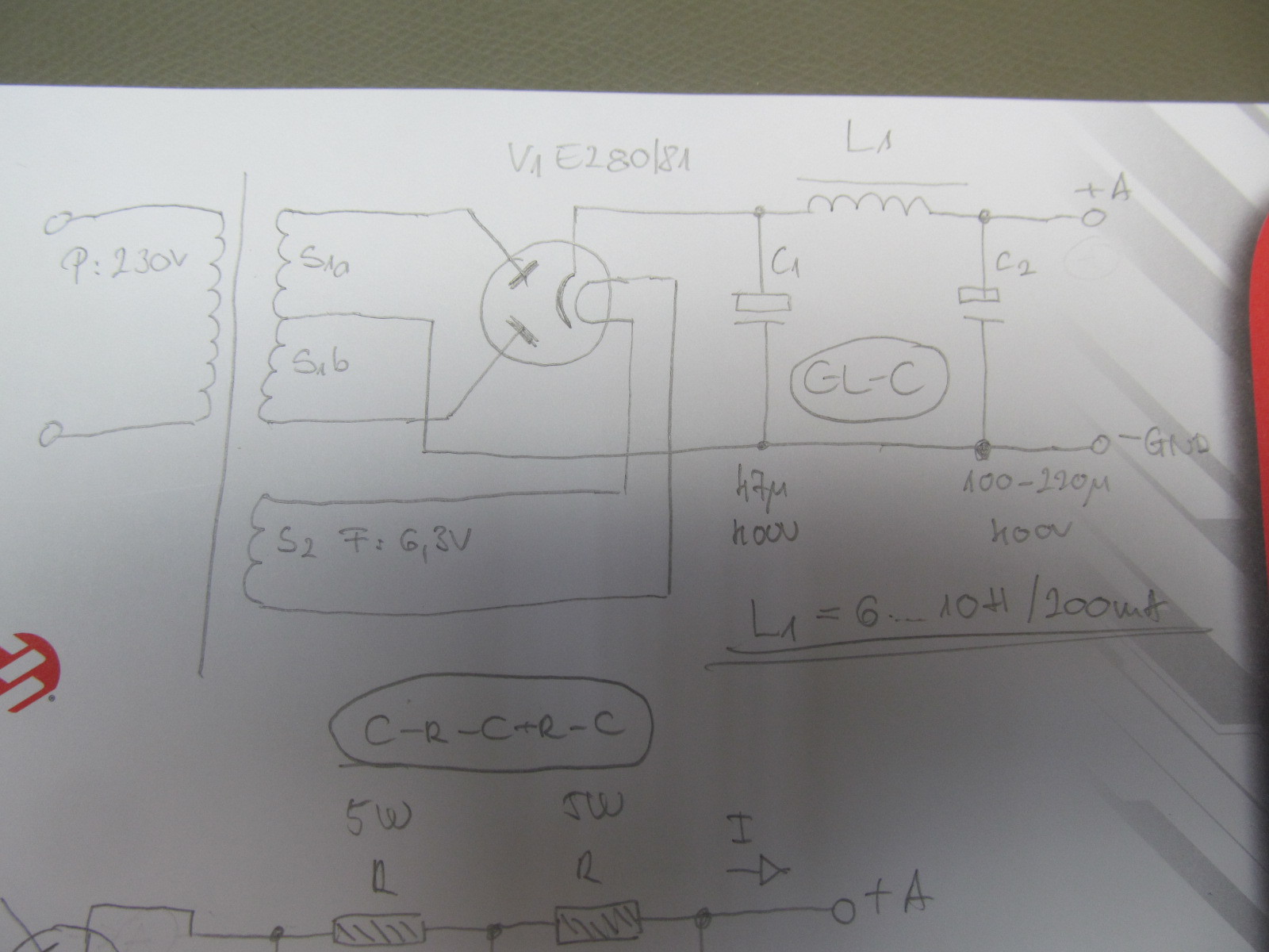

Crc egyszerű verzió. R=250ohm. Eredmény: 250V. Viszont rém zajos. A tekercs sokat ejtett de csendesebb volt. Egy korábbi mérésnél pár perc alatt lemerítette a kondit.

Ezért tanácsoltam régebben egy áteresztőtranzisztoros tápot.
Vagy nemrég a C-R-C-R-C-t. A "zajos" mit jelent nálad? 50, vagy 100Hz-es a brumm? Szkóp mit mutat? Milyen AC komponens van a tápon? Jó lenne valami támpont, infó, mérés, kiskutyás fotó, csakhogy haladjunk előre, mert eddig csak mellébeszélés volt ismét.
Pedig pont azért használunk a szűrőkörben fojtót, hogy a táp(egyen)feszültség ne essen nagyot, hiszen a fojtó egyenáramú ellenállása nem nagy, vagy legalábbis nem kéne nagynak lennie. Viszont a váltakozóáramú ellenállása (impedanciája) 50, ill. 100 Hz -en nagy, több kohm is lehet, ezért az utána következő szűrőkondin a váltakozó feszültség már elég kicsi, amellett, hogy egyenáramon nem kell wattokat elfűteni.
Ha jobbról balra rajzoltad a kapcsolást, akkor jó a sorrend, de ha csöves az egyenirányítás, akkor az első, pufferkondi 50 - 60 µF -nál nem lehet több, mert az egyenirányító cső tönkremegy. A szűrő kondenzátorok már lehetnek nagyobb értékűek. A hozzászólás módosítva: Jan 2, 2019
Amint rendbe lesz a beállítás nem így fog kinézni. Vagy párhuzamosítok vagy sorosozok ha valami hiányzik.

A kép balról jobbra értelmezendő. Azért van 47-es kondi hogy ne nyírja ki a csövet.

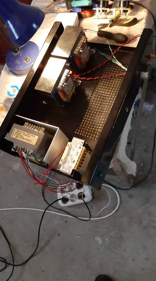

A fűtőtrafó közel van mindenhez,és az előfokcső alatt megy a PCL-re a kivezetése.
Totál megszór mindent. Alapjaiban hibás a konstrukció. A kérdéseimre válaszolnál?
A trafó középen csapolt 250-0-250-es. Szkóp nincs. Illetve működő nincs de az már az én saram.
Na, megnagyjáztam. nem valami szép, viszont jó ronda...
Még átnézem, mit rontottam el. SC-26 megcsúfolva...
Szerintem elég lenne egy jól méretezett hálózati, és vagy C-L-C, vagy a már sokadszorra említett
C-R-C-R-C fokozat.(Nézd meg a "mórickarajzaim".) Számolni kell, méretezni, meg mérni. Összehányt dolgokból nem lesz eredmény. A PCL/ECL86SE egy igazán kezdőknek való feladat, gyakorlatilag elég nehéz elrontani.

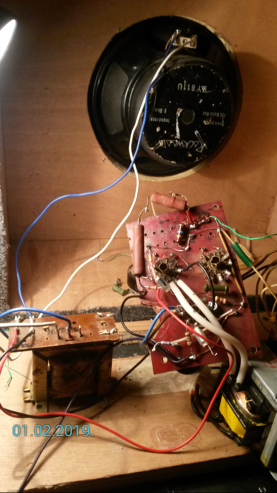

A fűtőkör már bekötve és a táp is működik. Eddig jutottam tegnap este a kutyaséta elött. Ja, amúgy rájöttem hogy miért nem sikerültek a pcl csöves projektjeim: Van vagy 4 darab pcl csövem. De egyik sem jó Vagy a trioda döglött vagy a pentóda vagy gázos a cső. Dekorációnak még jók.Mást nem találtam csak szovjet csöveket. Viszont remélhetőleg jók. A kimenő is saját tekerésű. Majd meglátjuk hogy mit csináltam. A hozzászólás módosítva: Jan 7, 2019
