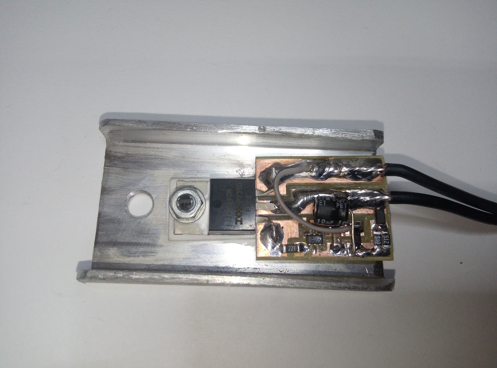

(#) sonajkniz hozzászólása Márc 27, 2021 / 3
A cégünknél van két szervizes autó. Mindkettőn van vonóhorog, és van két különböző méretű utánfutó.
Ám a cégtulajnak van egy MAN autómentője, amire most rakatott egy vonóhorgot.
Viszont az MAN rendszere 24V-os, míg az utánfutók 12V-os izzókkal vannak szerelve. Ergo kiadta nekem a feladatot, hogy oldjam meg, hogy az MAN csatlakozójából minden lámpának csak 12V menjen ki.
Külön-külön fesszabályzót tenni minden körre? Az alsó hangon is 5 db. Ha esetleg egyidejűleg megy a tolatólámpa, a helyzetjelzők a féllámpák és az egyik index, az már komolyat fűt.
Ezért inkább azt találtam ki, hogy a negatív ágba teszek egy 25%-os kitöltésű PWM szabályzót.
Az nem fűt szinte semmit, Csak akkor kap feszültséget, ha megy valamelyik lámpa, és 2W-300W-ig
működőképes.
A PWM jelet a szokásos kedvencemmel, PIC10F322-essel állítom elő. Bár egy picit bonyolítottam az életemet, mert a nyák tervezése során elnéztem a PIC polaritását, így 180 fokkal meg kellett fordítsam, ami miatt pont az a lába került a FET-hez, amin nincs PWM kimenet. De mivel egyéb dolga nincs a PWM jel előállításánál, ezért írtam rá egy szoftveres PWM-et.
Mindössze két vezetéke van. Az egyik a teherautó akkujának negatív sarujára, a másik az utánfutó csatlakozó aljzatának negatív ágára megy. Ha netán 24V-os utánfutót akasztanak rá, csak ezt a két vezetéket kell egy kapcsolóval rövidre zárni, és máris oké.

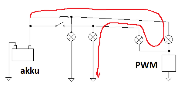

(#) tothbela válasza deebo hozzászólására (») Márc 27, 2021 /
A 25% az rendben van, mert mivel nincs integrálva a PWM kimeneti jele, ezért négyzetesen növekszik a teljesítmény a feszültséghez viszonyítva. Más szóval kétszeres tápfeszről négyszeres teljesítmény jut a fogyasztóra, ezért az 1/4 kitöltés.
Viszont valóban nem korrekt a közös negatív pont szaggatása, mivel ez csak akkor működik helyesen, ha az utánfutó izzóinak pozitív pólusait külön relék kapcsolják a gépjármű pozitív feszültségére. Ha egyszerűen párhuzamosan csatlakoznak a vontató izzóihoz, akkor az áram meg fogja találni a rajzon jelzett utat.

(#) sonajkniz válasza tothbela hozzászólására (») Márc 27, 2021 /
„akkor az áram meg fogja találni a rajzon jelzett utat.”
Neked tökéletesen igazad van. Erre nem gondoltam.
Pedig jó ötletnek tűnt amit kitaláltam, és más helyzetekben működik is, de ide nem alkalmazható.
Újra kell gondoljam az egészet.
Köszönöm az észrevételt!
Hopp, már van is egy ötletem. Ha a csatlakozó minden pozitív ágába diódát rakok, akkor nem tud visszafelé menni az áram. Akkor már csak a testelésre kell figyelnem.

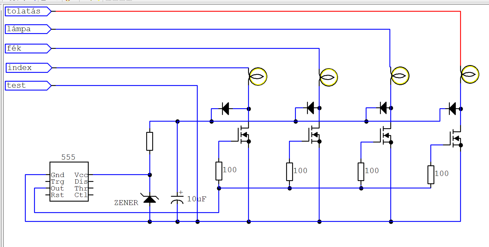

(#) tothbela válasza sonajkniz hozzászólására (») Márc 27, 2021 /
Igazán korrekt a lámpánkénti PWM lehet, de nem fontos minden lámpához külön mikrovezérlő, mert elég lenne, ha csak a feteket többszöröznéd.
Az 555 csak jelképes, de gondolom ez nem zavar.
Ez a megoldás csak akkor lenne jó, ha a pozitív ágat kapcsolgatnám. Ebben a formában az utánfutóba kellene beszerelni. Akkor már olcsóbb az izzókat cserélni. De akkor meg a 12V-os rendszeren nem lenne jó.

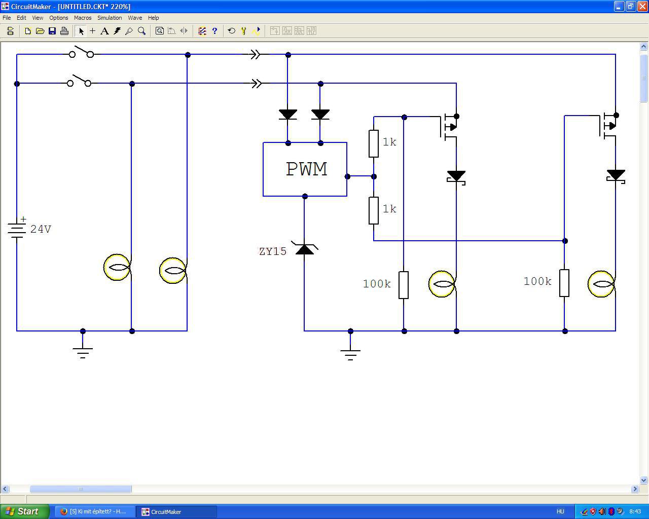

(#) Karesz 50 hozzászólása Márc 28, 2021 /
Ez nem lenne megoldás?
12 V-os rendszernél nem kell csinálni semmit, mivel a FET-eket nyitja a 100k, a PWM szabályzó ilyenkor nem kap tápot a 15 V-os Zener miatt.
(#) sonajkniz válasza Karesz 50 hozzászólására (») Márc 28, 2021 /
Ügyes megoldás.
De ezt akkor az utánfutókba kellene beépíteni.
