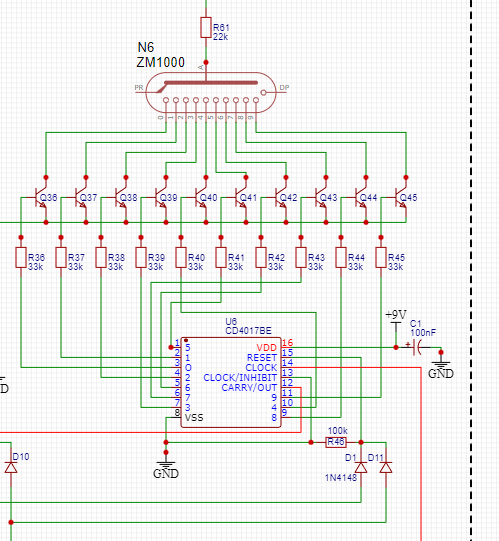

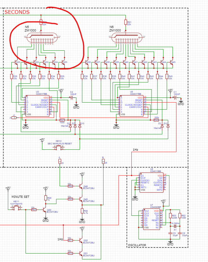

(#) BLY94A hozzászólása Okt 25, 2025 /
NIXIE ÓRA CD4017-el
A lentebb mellékelt (nixieora.pdf) rajzot kibővítettem egy nyomógombos perc és óra beállítással. A kérdésem az lenne hogy ez a megoldás működőképes? A bővítés a "nixie schematic.pdf" nevű fájl-ban látható.
(#) kaqkk válasza BLY94A hozzászólására (») Okt 25, 2025 / 1
Jó lehet de azt tudnod kell hogy a nixie csöveknél a nem használt katódok előbb utóbb "katódmérgezést" kapnak (tönkre megy a cső) ezért érdemes minden katódot bekötni és időnként "megpörgetni" amit ez az áramkör nem tud teljesíteni . Viszont a kapcsolással adtál egy ötletet egy piccel és RTC vel vezérelt megoldáshoz ...

(#) BLY94A válasza kaqkk hozzászólására (») Nov 1, 2025 /
Összeraktam egy deszkamodellen az órát. Jelenleg 2db jó ZM1000es nixie csövem van így a másodperc részbe be is raktam. Az a probléma hogy nem számol. Külső freki generátorrol adok neki 1 vagy 10hz négyszöget de nem reagál rá. Ha leakasztok mindent a 14es lábról és újjal megérintem akkor elkezd számolni. Mellékeltem hogyan van bekötve a 4017es. Csináltam egy reset gombot amit fő reset sávra tettem (15ös lábat húzza magasba) és ez is működik. Mi okozhatja azt hogy kap órajelet de nem számol? szkóppal is rámértem az IC lábára és ott vana jel.
Cseréltem IC-t és akkor is ezt csinálja.
(#) kaqkk válasza BLY94A hozzászólására (») Nov 1, 2025 /
Első látásra a reset áramkörre gyanakszom , próbáld meg az ellenállást kisebbre cserélni . Előfordulhat hopgy a 100k lehúzó miatt "lebeg" a bemenet és folyamatos reset jön létre , de ez csak tipp ! Már nagyon régen (30 éve) játszottam a 4017 el ...
Nem olyan kicsi nyomógombot tettem bele hanem nagyot de ellenőriztem és a resetágon nincs +fesz. +13.5Vról járatom és az az érdekes hogy az IC 12es lábán tápfeszt mérek.
Az az érdekes hogy összedobtam próbapanelon egy másik 4017essel és ott is ugyanez a probléma.
Nem is kell adnom neki órajelet mert ha csak a tápot adook neki mér akkor magasba húzza a 12es lábát... Utána beköttöm a kapcsolás szerint de nem változott semmi.
Így próbáld ki az ic-t , ha megy akkor tuti hogy a kapcsolás hibás (nekem még mindíg a 100k lehúzó gyanús )
A hozzászólás módosítva: Nov 1, 2025
Már kicseréltem a 100k 10k-ra. Mégegyszer leírom hogy az ICnek ha csak tápot adok és semmi nincsen rákötve akkor is magasba húzza a 12es lábát. Ha táp negatívját elveszem még akkor is magasban marad a 12es láb. Azt hittem biztos tönkre ment azért kikapcs és rámértem multival.. Nincs rövidzár. Az utóbb említett kapcsolásra sem reagál. Adom neki az órajelet (1Hz) és csak a 3as lábon lévő led világít (ez a nullás számjegy a nixin). Új texas 4017esek amúgy..

(#) BLY94A válasza BLY94A hozzászólására (») Nov 1, 2025 /
Meg lett a probléma. Kevés volt az órajel amplitudója. Most 15V-on működik. Ami most nem stimmel hogy a másodperc számlálónál ami minden 10ik secnél vált az az 5ik sec után nem 0-t mutat hanem kikapcsol és nem indúl újra.
