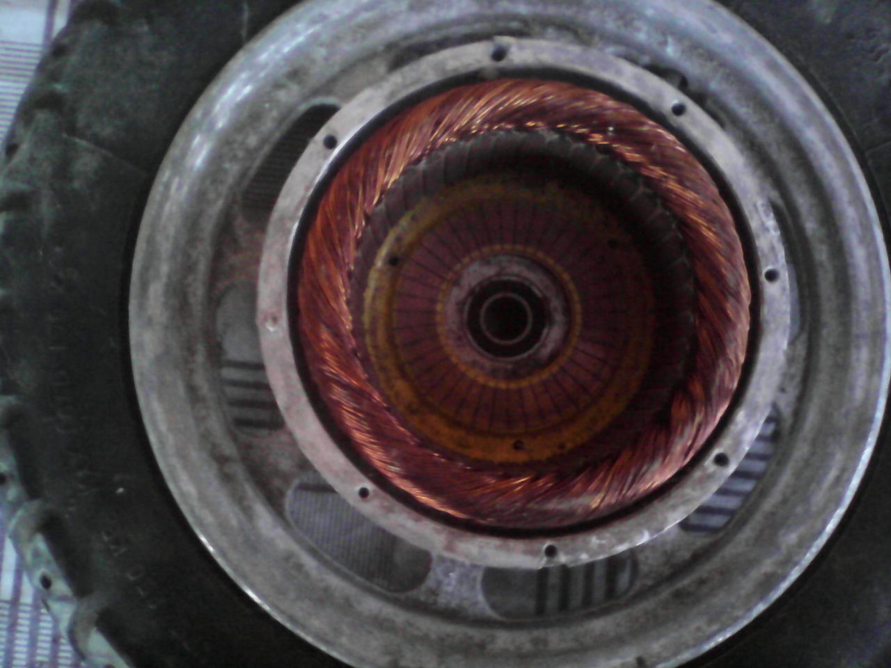

Sziasztok, talan jo topikba irok,
kaptam egy agymotoros kereket, egyenaramu. Allitolag menetzarlatos,'a tekercsen se elszinezodest, se serulest em latok. Hogyan tudnam ezt kimerni, multimeter minden kommutatorszeleten gyakorlatilag nulla ohmot mer. eleg vastag a tekercshuzal.
Semmit nem tudok rola, se uzemi feszultseget,'semmit. Valamiert szetszedtek, de nagyon be lehetett rohadva, tobb csavar beleszakadva, talan nem is erdemes foglalkozni vele...

(#) Peter65 válasza 444Tibi hozzászólására (») Ápr 25, 2017 /
A legegyszerűbb talán az, ha összerakod, és áramgenerátorosan megtáplálod. Ha egyenletesen forog, akkor jó, ha rángat, akkor pedig van benne zárlat. Áramgenerátor helyett nagy belső ellenállású tápegységgel is megtáplálhatod, ami korlátozza az áramot. Pl. egy kisfeszültségű izzót köss vele sorba.
Elvileg a szeletek közötti induktivitást kellene kimérni, de szerintem nem érdemes elbonyolítani a dolgot. Ha menetzárlatos, akkor nem biztos, hogy megéri újratekercselni. Inkább venni kell egy másikat, de akkor inkább egy BLDC motort válasszál.

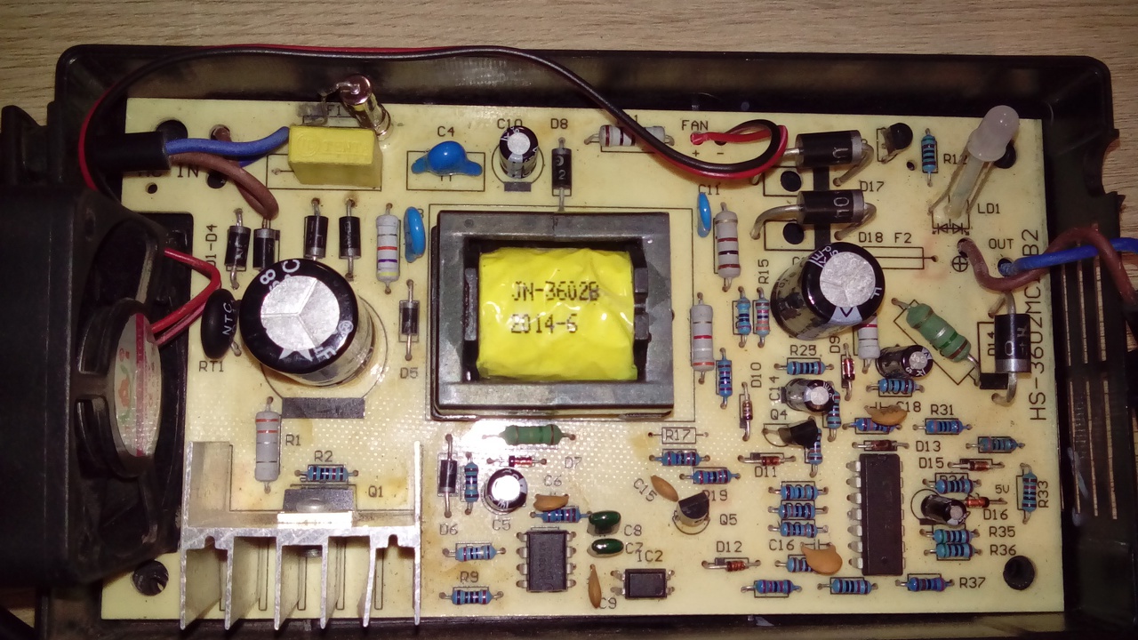

Üdvözletem.Abban kérnék segítséget,hogy adott egy elektromos robógó töltője (36v-1,6A) ami meghibásodott.A hibajelenség akövetkező:A töltést jelző led pirosan villog kb 1 mp ütemben.Közben kattanás hallatszik az elektronikából.Rámértem a szekunder oldalra és a villogás függvényében változik a feszültség is.Esetleg valami támpontot tudnátok adni hogy kezdjek neki a hibakereséshez?Előre is köszönöm.

(#) 444Tibi válasza Peter65 hozzászólására (») Ápr 26, 2017 /
Köszönöm a tippeket,
kaptam egy ismerőstől, semmi más csak a szétszedett kerék. Ő mondta hogy az ismerősének az ismerőse azért szedte szét, mert kefetartó hibás, mivel a kefetartók tökéletesek, arra jutottunk hogy valószínűleg menetzárlatos lett, más baja nem nagyon lehet. Szinte újszerű, a beépített fékszerkezeten és a keféken nem is látszik hogy egyáltalán használva volt, de akkor miért trancsírozták szét...?

Üdvözletem.Abban kérnék segítséget,hogy adott egy elektromos robógó töltője (36v-) ami meghibásodott.A hibajelenség a következő:A töltést jelző led zölden villog kb 1 mp ütemben.Rámértem a szekunder oldalra és a villogás függvényében változik a feszültség is,20-40 V között.Esetleg valami támpontot tudnátok adni hogy kezdjek neki a hibakereséshez?Előre is köszönöm.

Először is fotózd le vagy írd le milyen alkatrészek vannak a primer és a szekunder oldalon így nem lehet tudni milyen felépítésű a töltőd, egy példa, primer oldalon KA3842 pwm ic van, szekunderen pedig LM324-es ic . Ezekből a töltőkből sok félét készítettek.

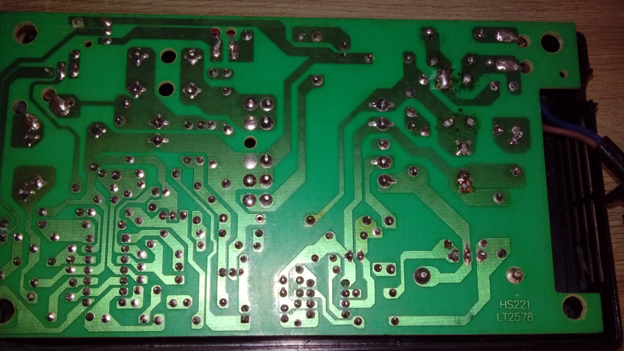

(#) lacika81 hozzászólása Ápr 27, 2017 /
Ez az adatlapja.....
Itt van a panelja

Az előző kérdésre válaszolnék...........Az én töltőmnek A primer oldalon KA3842 IC van,szekunderen LM324-es
(#) Biro F. válasza lacika81 hozzászólására (») Ápr 27, 2017 /
Szekunder oldalon a 0,1 ohm 2W-os ellenállást cserélheted, ez az ellenállás megszakadt, a három 1N5408 diódákat mérd ki. Primer oldalon érdemes kicserélni a segéd táp D6-os schottky diódáját valamint a C5-ös kondenzátort. Lényeges még a forrasztásokat is át nézni.

Ahogy írtam a szekunder oldalon van, pontosabban a C13-as kondenzátor és a D14 dióda között van.
(#) lacika81 válasza Biro F. hozzászólására (») Ápr 27, 2017 /
Ok megtaláltam.....eddig a többi alkatrész rendben van,de hallani valami kattogást az mi ?
Kattogás megszűnik, ha kicserélted az ellenállást.

(#) lacika81 válasza Biro F. hozzászólására (») Ápr 28, 2017 /
kicseréltem hiba ugyanaz
(#) 444Tibi válasza Peter65 hozzászólására (») Ápr 28, 2017 /
Teljes siker, mármint a mechanikus szopások, fúrás, menetfúrás, stb. összerakás után.
A premén 8 darab M5 csavar fogja össze, abból 3 jó, a többinek mélyebbre kellett fúrni, menet, és hosszabb csavarok.
Satuba a tengely, áramgenerátor, nagyon szépen forog, egészen lassúra véve sem rángat, az áramfelvételben nincsenek kiugrások, tehát a menetzárlat kizárva.
