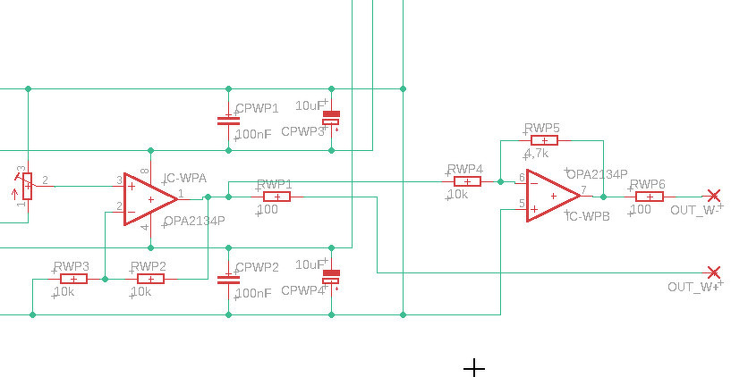

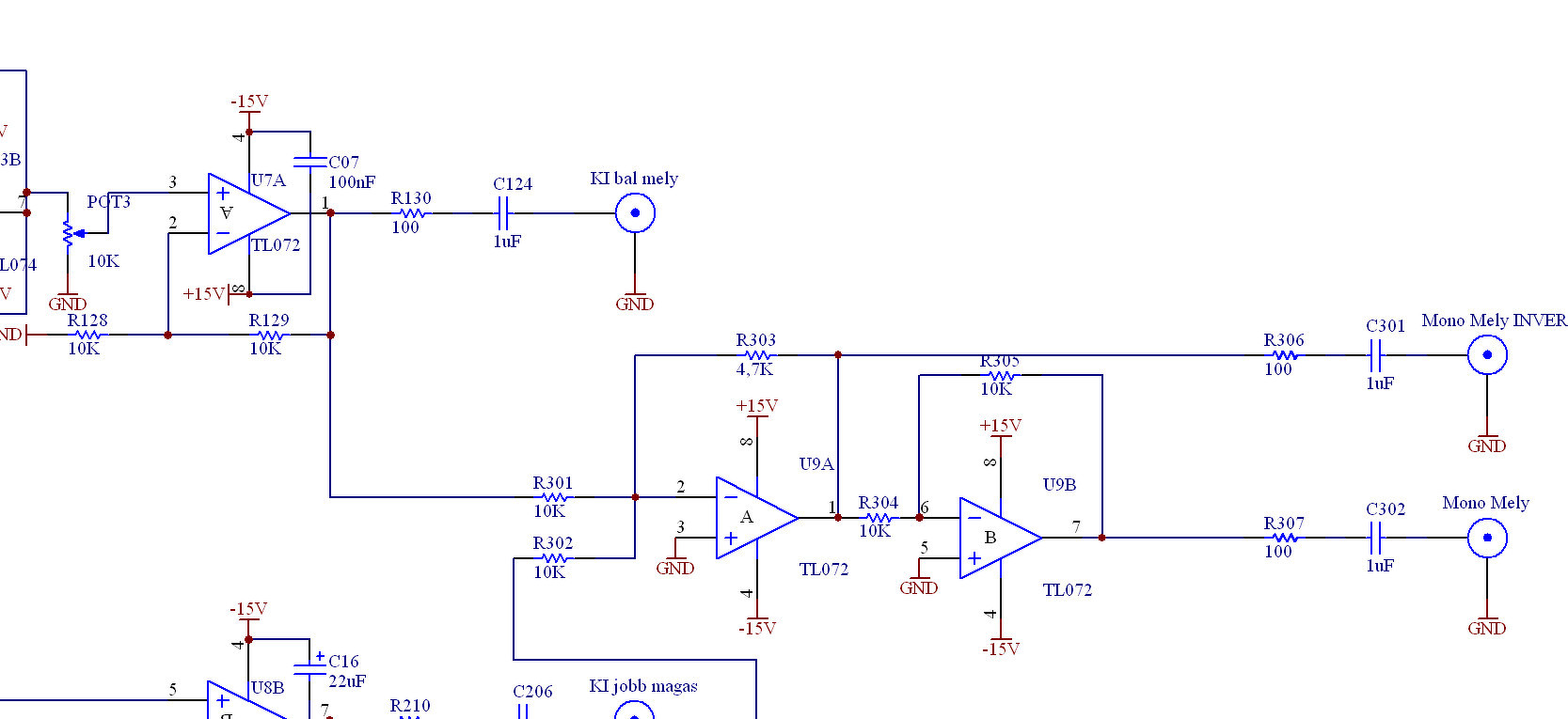

(#) mhl hozzászólása Feb 14, 2021 /
Erősítő modulhoz szeretnék fázisfordítót elé csatlakoztatni hidalás céljából. Háromcsatornás aktív hangváltó mély hang kimenetére, a cikkből vett példa alapján. A végén a puffer műveleti erősítő másik felét használnám fel. Ez egy részlete a hangváltónak, így jó lesz?
(#) reloop válasza mhl hozzászólására (») Feb 14, 2021 /
Szia! Az R4, R5 szándékosan eltérő értékű?
(#) mhl válasza reloop hozzászólására (») Feb 14, 2021 /
Szia! Végül is nem tudom, mert szó szerint kimásoltam a cikkben lévő kapcsolásból.
Az U9A egy keverő fokozat, az U9B a fázisfordító!
Kösz! Úgy jó lesz ha a 4,7K ellenállás helyett 10K rakok be?
A két erősítőnek a bemenetére azonos vagy eltérő nagyságú jelet kell adni? Mert a normál hídnál az egyik nagyobb erősítésre van állítva.
Gyakorlatilag az áramkör U9B részletét kell lemásolnod.
Linkelj egy példát, mit értesz normál híd alatt?
Azzal számoltál, hogy híd kapcsolásban csak kétszer akkora impedanciájú hangsugárzót köthetsz az erősítőre, mit amivel szólóban terhelhető volt?

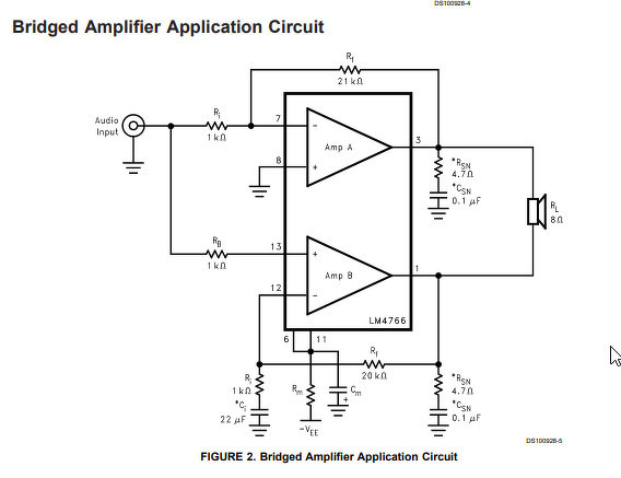

A normál híd alatt ezt értem mint az IC adatlapján szerepel.
Számoltam a kétszeres impedanciával, sajnos az LM4766-nak így 12ohm minimum kell. A hangszóró minimum impedanciája 6,6 ohm ezért plusz 6 ohmmal kell növelnem.
A mellékleteden az A és a B erősítő egyaránt 21x-es erősítésű. A neminvertáló kapcsolás (B) erősítése (Rf+Ri)/Ri = Rf/Ri + 1
(#) reloop válasza mhl hozzászólására (») Feb 14, 2021 / 1
A 6,6 Ω ohm-os ellenállás valószínűleg 8 Ω névleges impedanciát jelent, tehát ráköthető.
Az LM4766 áramhatárolója miatt a kivehető legnagyobb teljesítmény talán 3 dB-lel növelhető a hidalás által, melegedni viszont négyszeresen fog.
